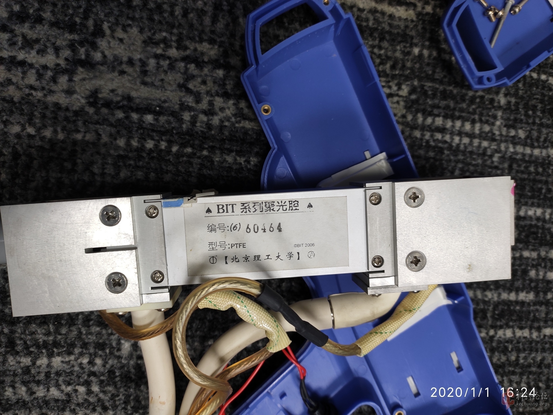

最近看到本美帝的书,《固体激光工程》,想起3年前在闲鱼上买了一台坏了的洗眉机,今天有时间上电试了一下,储能电容电压正常,按出光按钮时继电器有动作,那么估计是触发电路或灯管坏了。
灯管坏了好说,已经买了个灯管,等回来了以后换上去试一下看能不能亮,能的话那就是换灯管;那如果不是灯管呢,估计就是触发器了。看到灯管上是没有触发电极的,那么触发电路应该是串联在灯管供电电路中的,如下图,橙色线围绕的两根线是灯管供电的线:

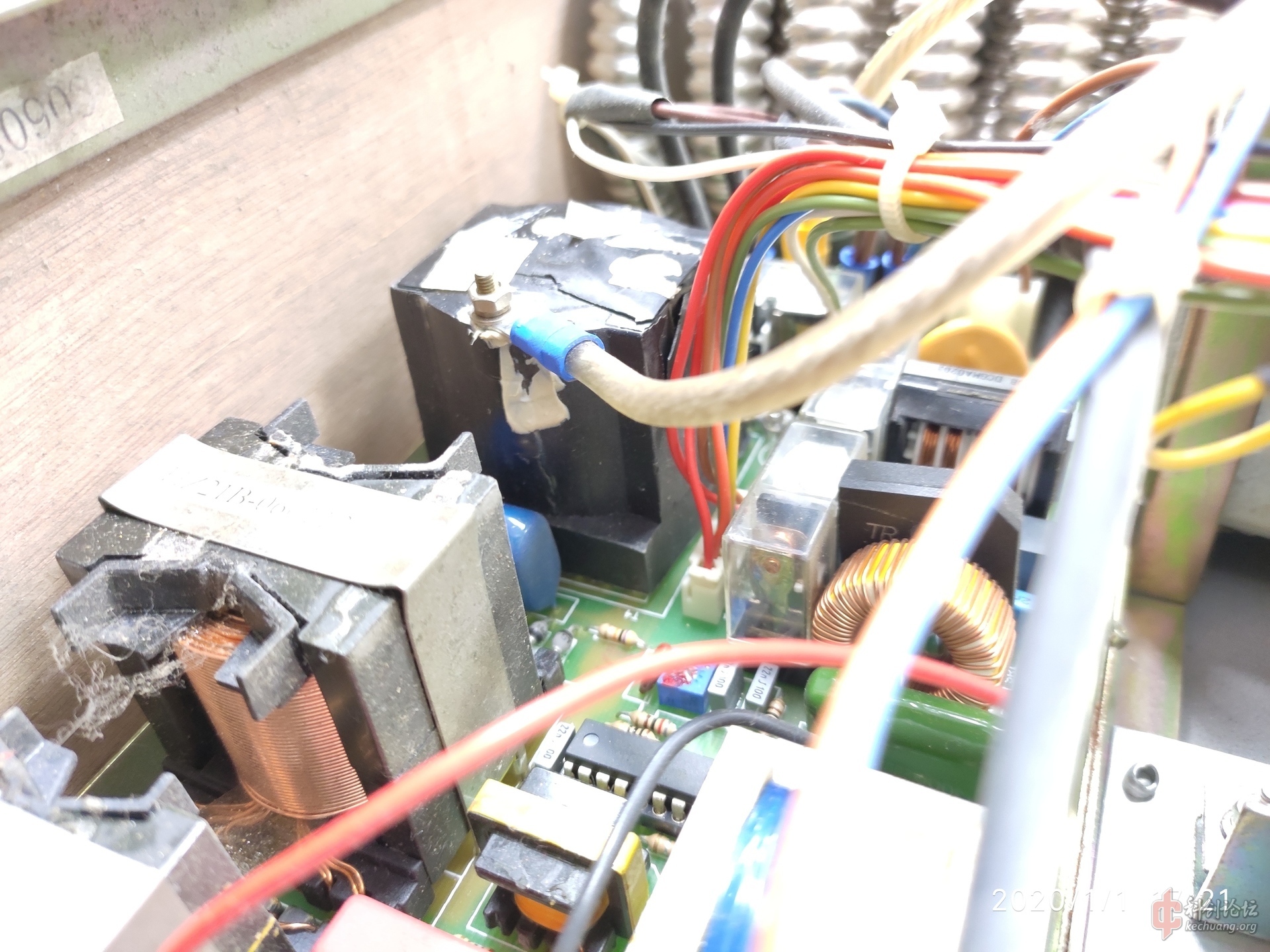

可以看到,带蓝色套环的连接处是连接在了一个类似变压器的玩意上,
仔细看这个变压器类似物的外壳已经有翻起,估计是很烫过,有可能坏了。那么大家知道这玩意的学名是什么,淘宝搜什么关键词能搜到吗?触发氙灯点亮的原理是啥?(我猜是串联了一个变压器,初级一两匝,次级十几匝,但不确定)

应该是高压脉冲触发吧,参考下闪光灯触发电路

不是,灯管只有两个极耳,没有浮空的触发极耳。从箱子到手柄的连线也只有两根功率线,没有憋的线。

古代方法是在供电电路上有个电抗器,使主电源对高压触发脉冲保持高阻。触发脉冲是直接加到灯管电极上的,没有专门的触发极 。
下图是一种电路

现代方法是什么?

点火变压器,一般2:100以上,看你原电路电压,点火脉冲要有2.5万伏以上。你自己换算

搜到了这个电路,但是如果真是把触发线圈串联到供电电路上来的话,那么且不会造成电流上升速度变慢吗?

电感搞小点,漏感搞大点嘛。主要是要多大的上升时间,10μs以下是有点悬。既然你是维修,遵从原有电路找到问题就可以了。

应该是类似IPL脱毛仪触发原理,图中Tr就是触发变压器。通过可控硅或者IGBT放电,激发灯光的惰性气体,使气体阻抗减小,几百伏的电压就可以出发了,氙灯就可以点亮。
