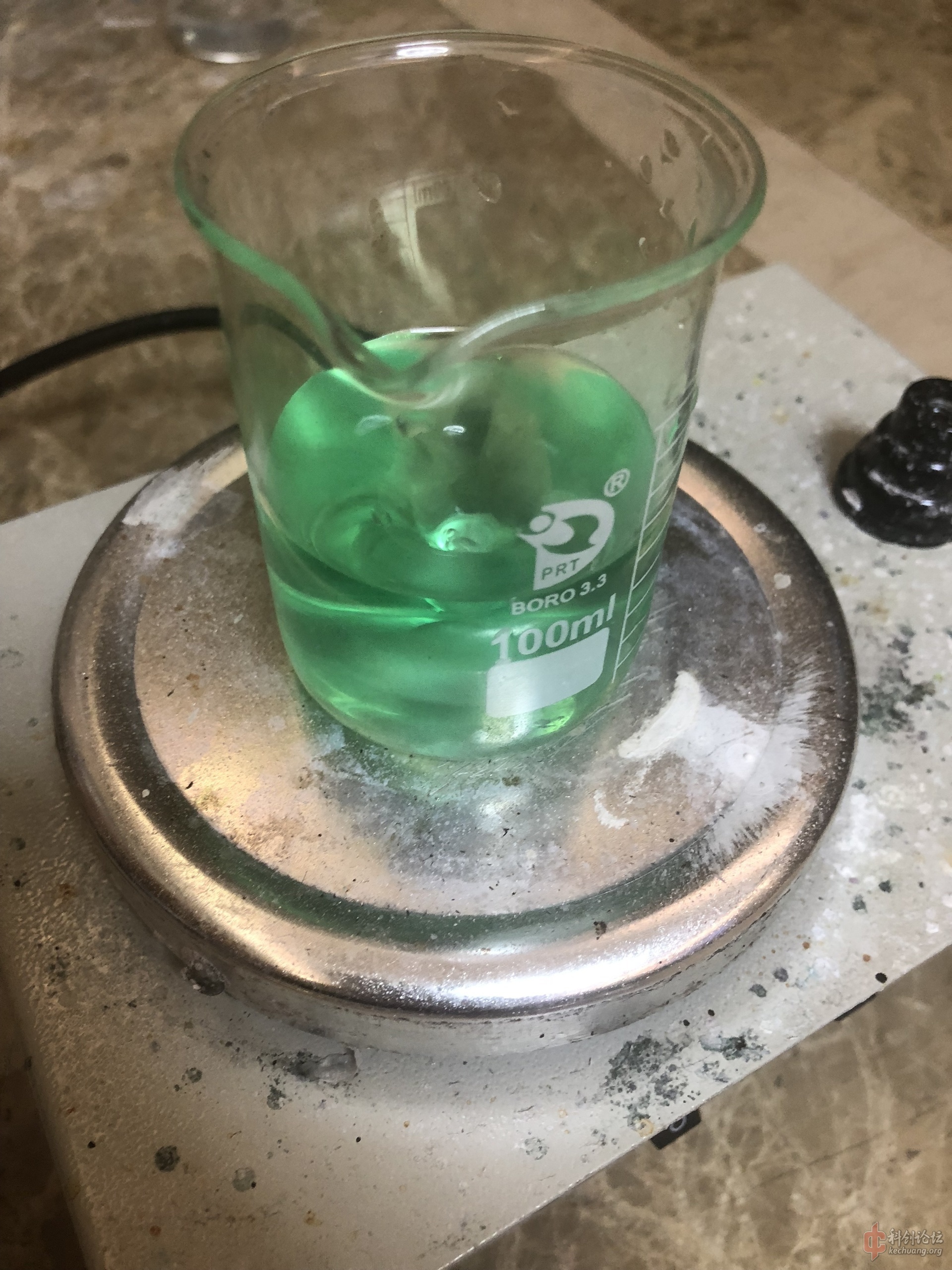

此处你需要称取2.0g硫酸镍,加水溶解,然后加入2.6g七钼酸铵和1.3g过硫酸铵,溶解之后你会看到这样的绿色澄清溶液

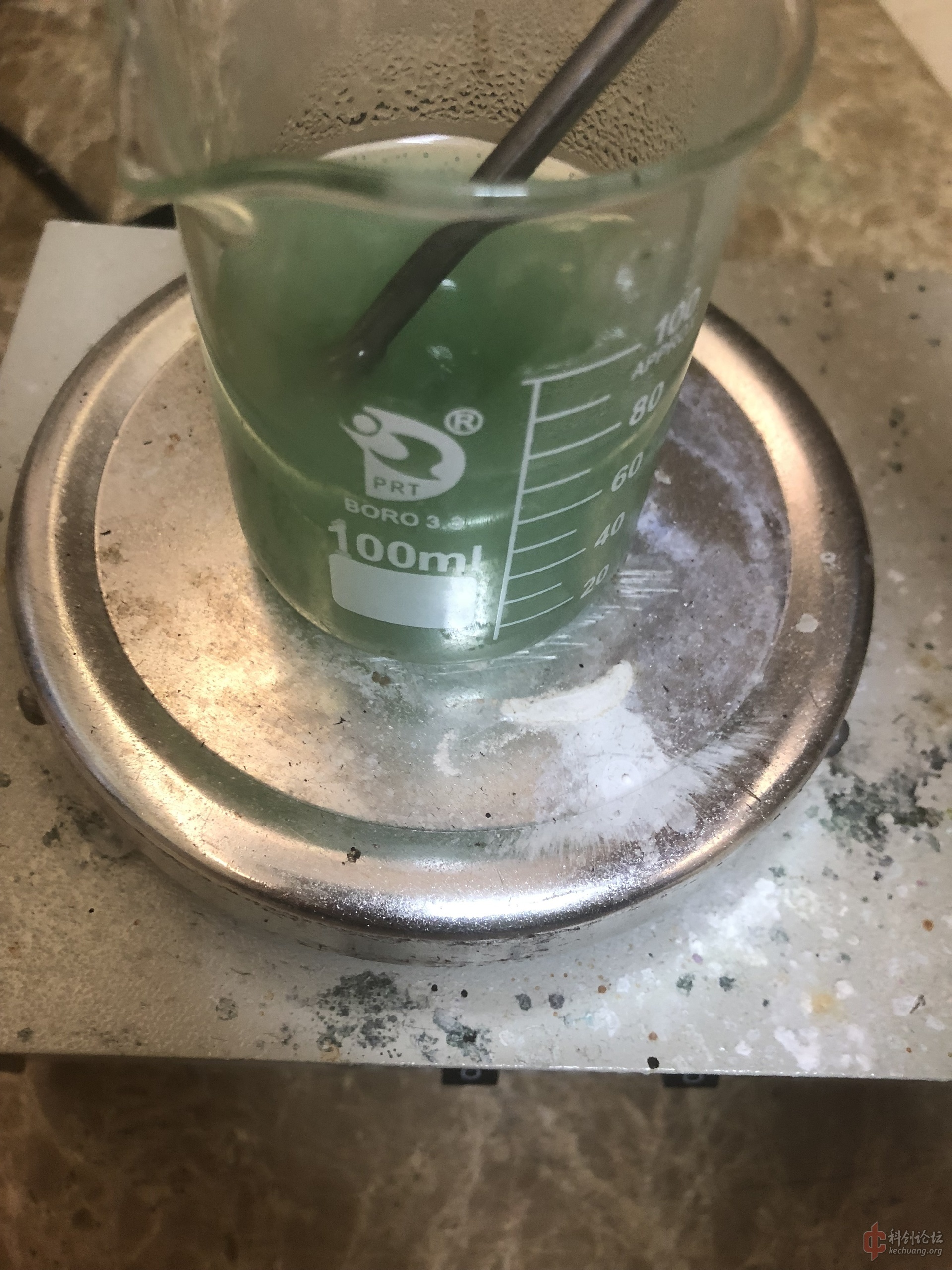

然后加热,在55℃左右,溶液会变浑浊,继续加热到70℃,颜色会变暗。如果你看到这样的现象,那么你可以继续。

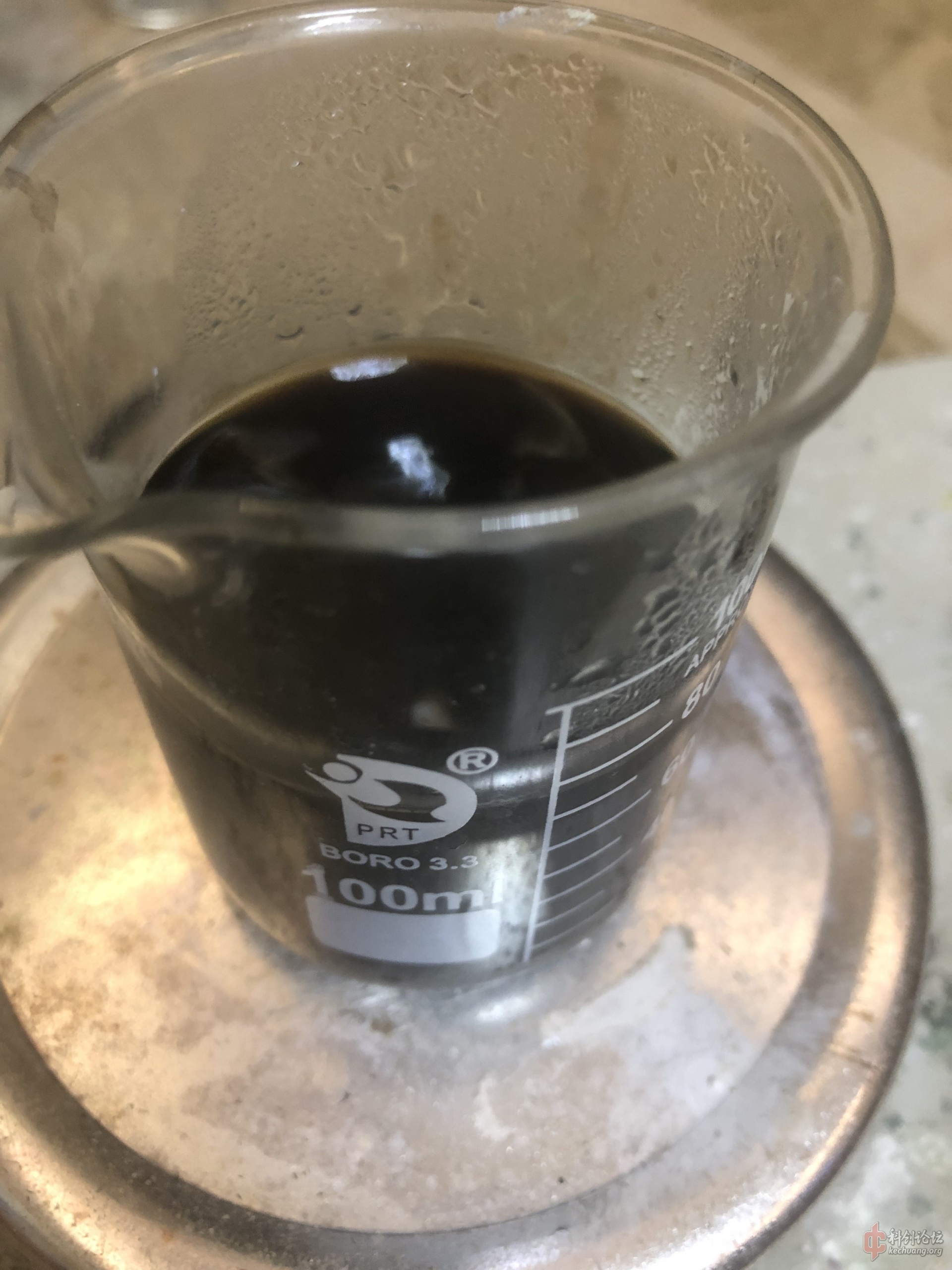

然后在85℃左右,混合物会变成深灰色,然后小心加热,尽量控制在70~90℃,不要使其沸腾,15分钟后你会得到暗褐色的澄清溶液,看上去就像陈醋(bushi)

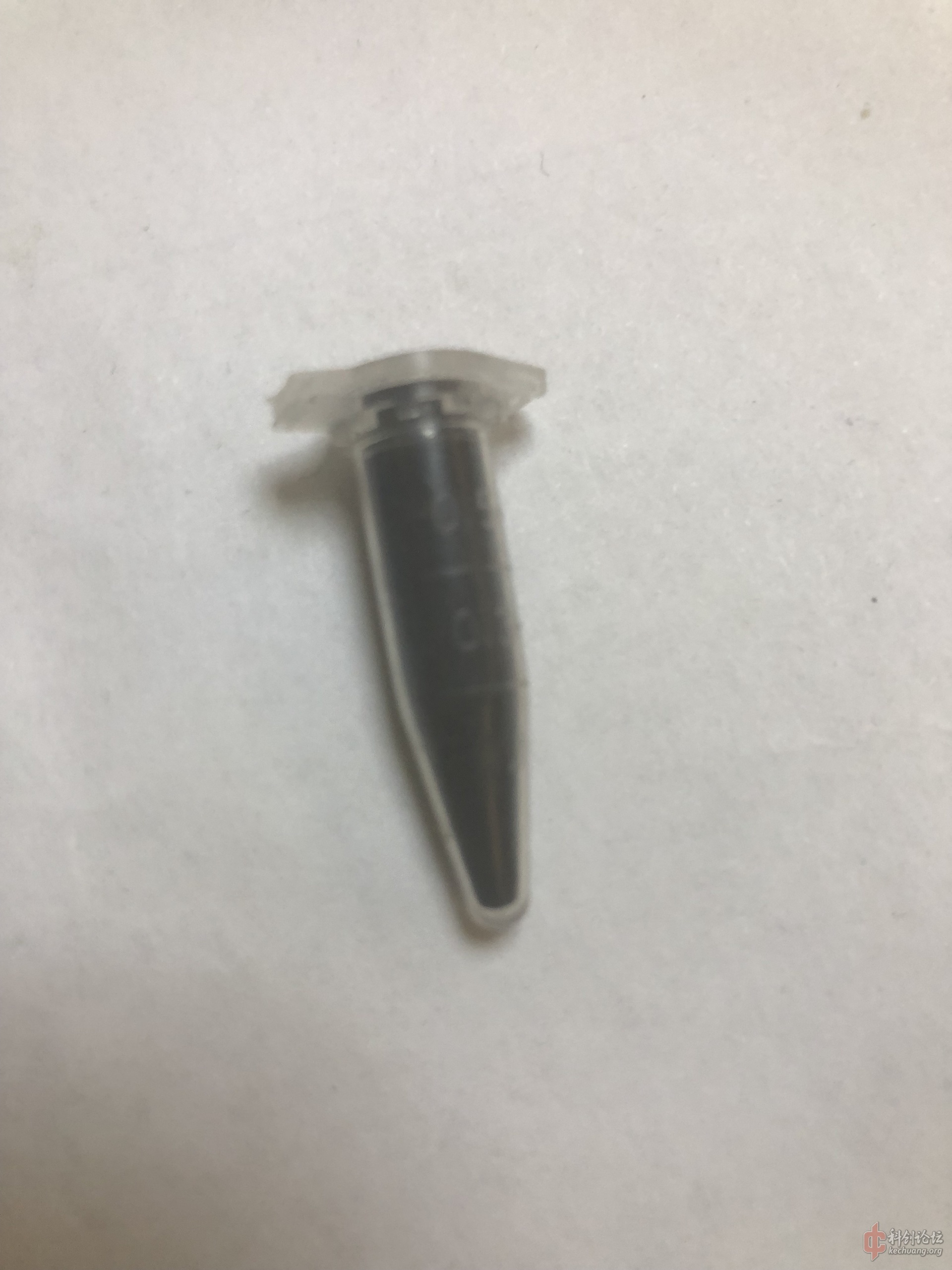

这个时候,只要将溶液冷却,就可以析出(NH4)6[NiMo9O32]·8H2O(这个化学式是文献给的)的黑色晶体,它的纯品仅仅略溶于水,经过测试,可以在酸性条件下氧化稀HCl,并使得溶液略有刺激性气味。估测它被还原成2价镍盐的电极电势至少在1.15伏。要小心一件事:这个反应中硫酸镍是过量的,如果水量过少,那么六水合硫酸镍铵(溶解度5.9g/100ml)会沉淀出来;如果水量过多,那么(NH4)6[NiMo9O32]·8H2O根本不会沉淀。不过也有补救措施:相对应的铯盐是不溶于水的,可以用加入过量氯化铯溶液的方式析出Cs6[NiMo9O32]·nH2O的暗灰色沉淀。这是我做出来的产物,装在一个小离心管里。
这个物质或许可以作为一种温和的氧化剂使用,但是我目前还没有发现它有什么特别好的用途。如果用硫酸锰代替硫酸镍,那么会生成一种橙红色的(NH4)6[MnMo9O32]·8H2O晶体,非常好看,但是它在温度较高时候,例如100℃,很容易水解,然后变成褐色(很可能是水合MnO2胶体),所以制作(NH4)6[MnMo9O32]·8H2O的话,看到溶液变成橙色就要降温,不可以超过85℃,但是即使是这样,也需要注意产物仍然不纯,最好进行一次重结晶(对于锰盐和镍盐都是如此)
