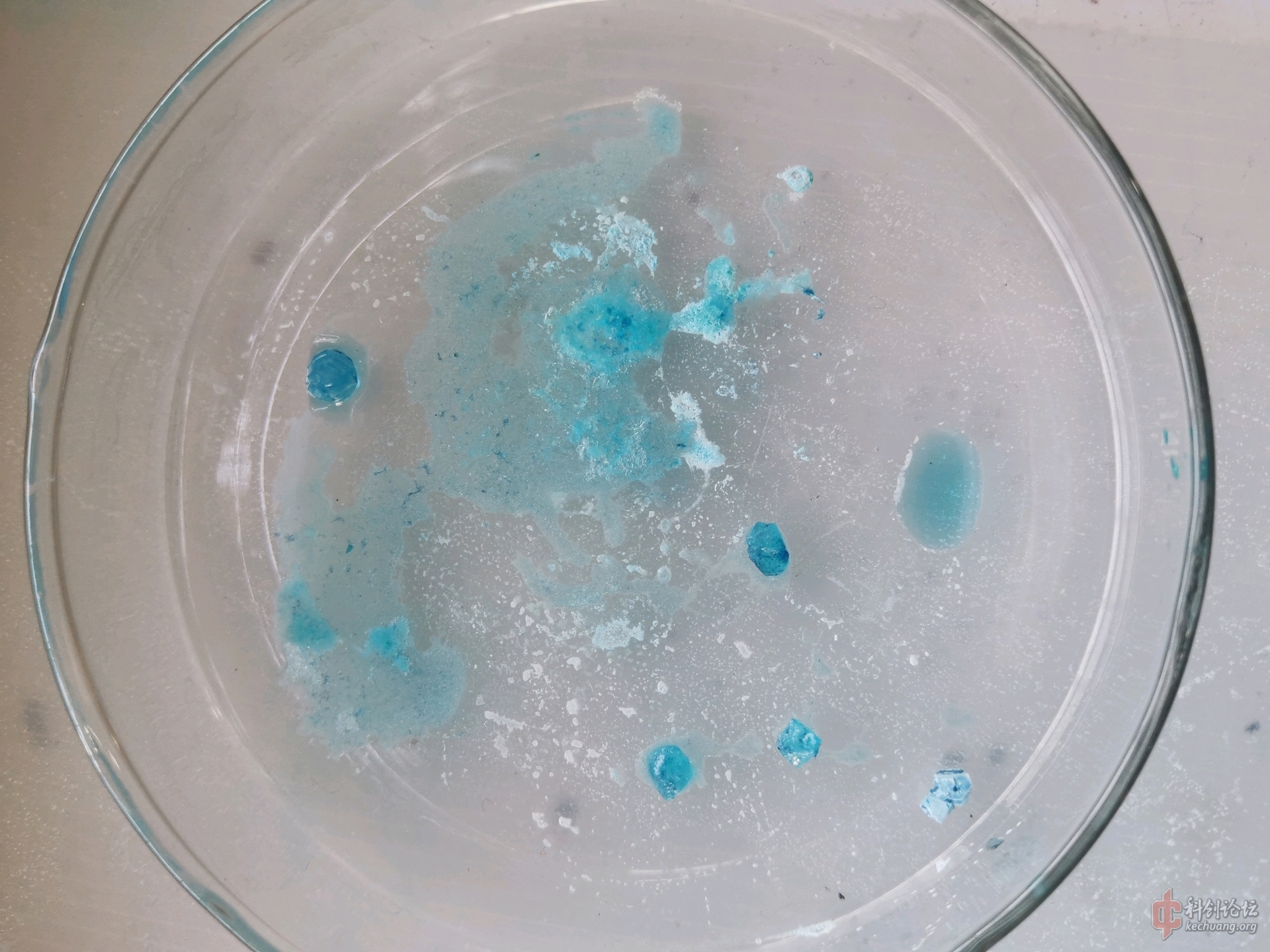

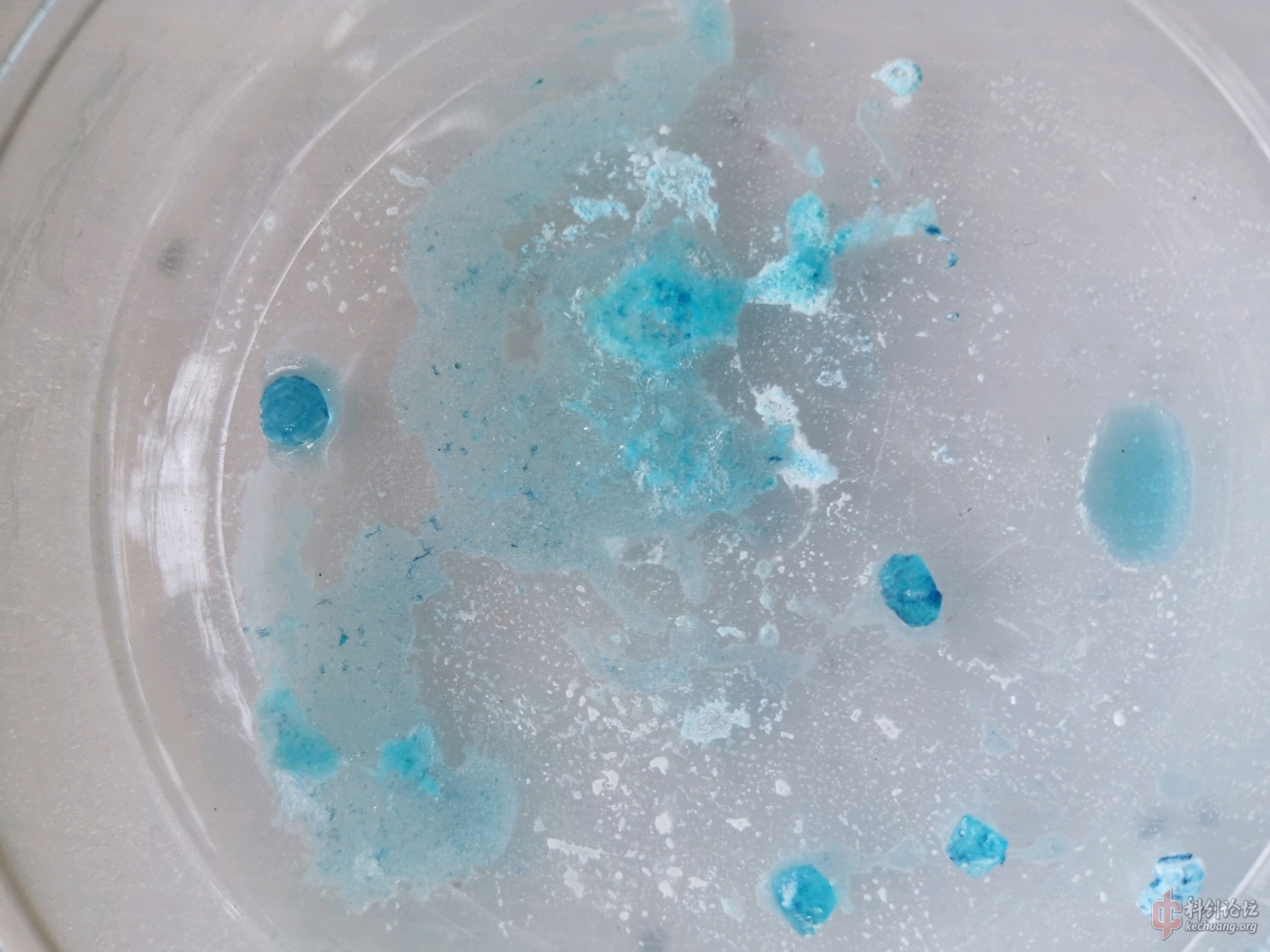

我在培养前借鉴了前人的制作办法来制作硫酸铜晶体,但是每一次都出现一个神奇的现象在溶液表面出现很小的结晶(为什么说是结晶呢,因为我把这些拿出来之后加水是溶解了的)
然后就是配置溶液时出现的问题(没拍到图)在前人所说100ml水中加入大概86g无水硫酸铜我也是这么干的但是加进去之后我100ml烧杯中的水差点就闷出来了之后我还是蒸发了三个多小时到90ml(没注意就蒸发多了)然后冷却结晶却是这样子的 p-1023c5b5.jpg p-1032be90.jpg p-1042aaed.jpg 然后我就在这里面找了几个还看的过去当做晶核(小的可怜) p-1204366f.jpg p-1354ac09.jpg 多发了一张→_→
之后把剩余的又重新加热溶解然后把晶核放进去结果又出现了表面结晶的情况然后晶核没变这是什么情况(゜ロ゜)?而我看前人的贴他们所培养晶核的硫酸铜溶液颜色要比我浅一些难道是我浓度太高了?
我用来培养结晶的仪器是90ml培养皿一个,100ml烧杯一个,滤纸用的是这种
p-18ac6680.jpg 培养过程中是排除了灰尘等干扰的除了在蒸发浓缩过程中然后人在成都这几天室温有点高。请各位康康是哪里出了问题呀?

1588065304012.jpg 补一张把溶液倒出来剩余的表面结晶的培养皿…

应该是溶液杂质太多了,导致全部围绕杂质形成结晶了。可以用蒸馏水和好好洗干净的器皿再试试,还有记得拿个塑料片把器皿盖上,免得灰尘掉进去了

化学实验用水肯定要去离子水或者蒸馏水,做某些能材时自来水里的杂质金属离子就能大幅提高感度

注意防尘、使用纯水、尽量避免震动,容器也要非常干净。此外,热溶液不要饱和,否则容易在转移溶液的过程中(对溶液的影响与震动无异)提前析出大量微小晶体,从而出大饼。。。
此外,如果想要追求透明度,不建议用热溶液冷却,容易出不透明的地方;还要注意在后期蒸发时温度变化不要太大(必要的话放进恒温箱里设个30℃),否则容易出生长纹。

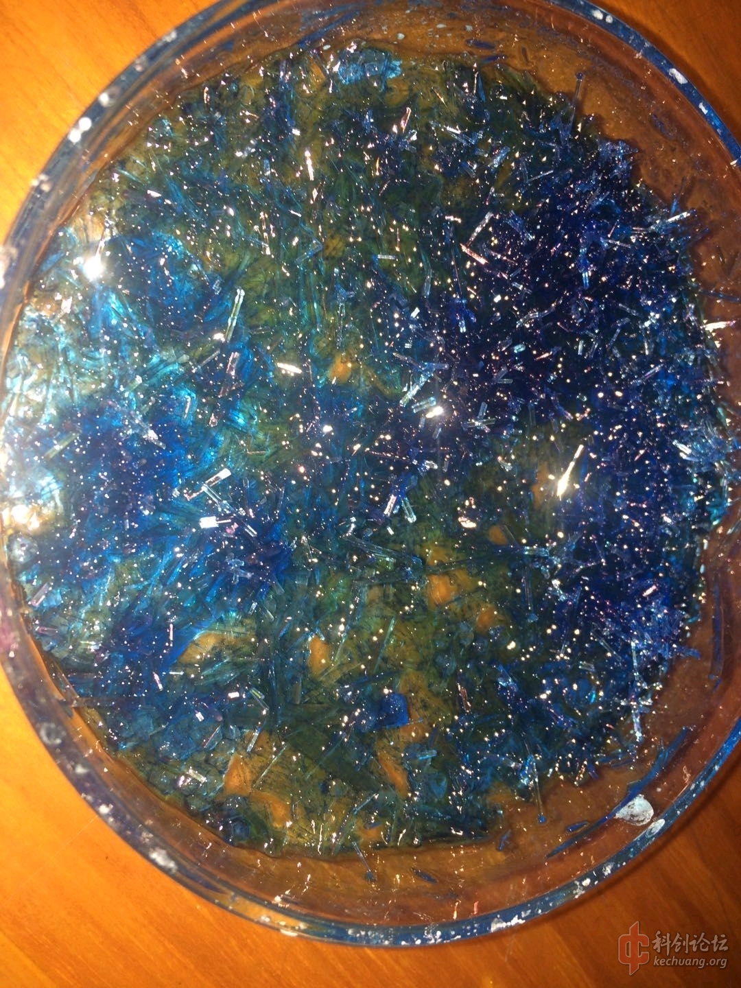

wadjt作者
6年7个月前IP:四川
879559
16楼
怎么办怎么办(⊙o⊙)!一不小心浓度弄太高了

嗯嗯现在换成怡宝之后杂志很少了就是浓度太高了

溶液浓度太高了,而且下次如果有小块的结晶就挑几块漂亮的转移出来再放到热饱和溶液里面再次结晶

晶形不对啊 ,个人认为lz可能是买到了掺假的硫酸铜。我之前在某宝上买过一批硫酸铜就是这样,冷却结晶得到了针状晶体,后来发现是蓝色色素染色的磷酸二氢钾。。。

你这个硫酸铜里面有杂质,影响了结晶。正常硫酸铜晶体无论结晶快慢,都不会出现针状。
请购买新的纯净原料,并参考相关教程

现在买硫酸铜(在多数城市)尚不大难,建议还是到实体店买。我在实体店里面买到结出来的晶虽然不好看(我自己的问题),但是至少不是碎的。

别人告诉我,针状结晶基本上都是钾盐。这就能对上了。

我怀疑我的是掺了钾的硫酸铜毕竟我把镙丝刀放进饱和溶液中是发生了置换反应的

我是晶体化学吧的皓月,写了个通用晶体制作方法,晶吧精品贴第五个你可以看看,在这里说是门户观念太强稿子被退回了,概括一下就是使用可以在常温下析出晶体的低浓度热不饱和溶液来降温结晶,这几个条件同时满足就可以避免大饼。不能动这点你肯定知道,然后蒸发培养晶种前要避免溶液过饱和,剧烈摇晃后久置就可以←这段话刻进DNA后告诉其他一直大饼失败的人。

个人经历,山寨纯杂牌厂硫酸铜,足够做出典型的晶体形状。不会像楼主位这么离谱。建议你多买几个厂家的试试看,注意价格选择比较贵的,否则他们会在含铜量方面偷工减料。
