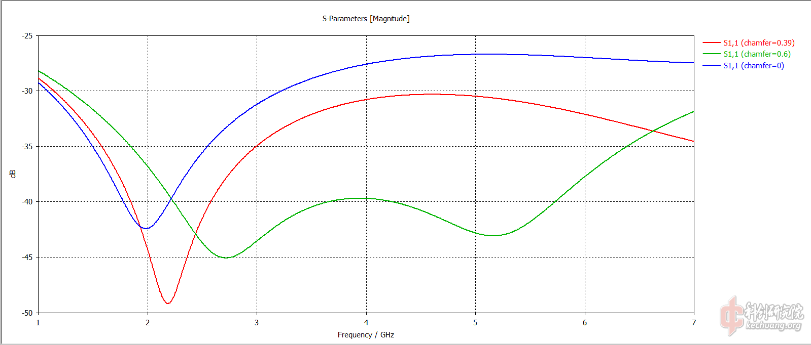

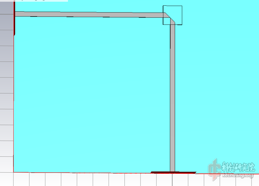

射频萌新,由于了解到微带切角线回损良好,但是看各种资料关于切多少都是含糊不清,所以利用cst进行仿真。
板材信息:嘉立创,FR4,四层板。
仿真信息:
    软件:CST Studio Suite 2021
    仿真条件:空气盒子边界吸收,端口是waveguide port,扫描频率1-7GHz,微带线宽为0.3mm(事先算过并且仿真过,基本在50欧姆)
如下图,包围切角的方块是一空气方块,用来选中这片区域以提高网格密度,此时对应的是切0.6mm
变换不同的切角线长度,扫嘚几组数据,如下:
                                        S11
                                            TDR
苍天啊,,为何角切的越多回损越好,切到0.6的时候角都切没了,反而这时候S11和TDR是最小的,十分疑惑,是我的仿真出现问题了吗,求解答。

而且就算我不切,回损竟然也那么好,和网上别人所说的完全不一致啊 sticker

893224
看一下S21
阡陌徘徊
3年0个月前 IP:江苏
893227
包围切角的空气小盒子删了试试,别是那个小盒子的面设置成了吸收边界

893230
引用miles发表于2楼的内容
看一下S21
这是S21
kebalstar作者
3年0个月前 IP:山东
893232
引用阡陌徘徊发表于3楼的内容
感谢回复,去掉空气盒子后,结果看起来似乎”正常“一点了
但是此时的切角附近网格划分变得十分稀疏,仿真结果这时还可信吗。如果不可信,除了放空气盒子,请教一下还有没有别的办法能让局部的网格变密 sticker

继续测试:
将网格加密后:
看样子已经细分的不错了,应该会比较准确。
测得如下:
我跪了。。竟然还是原来的现象,切没了反而回损更好
