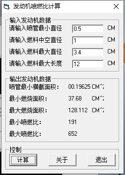

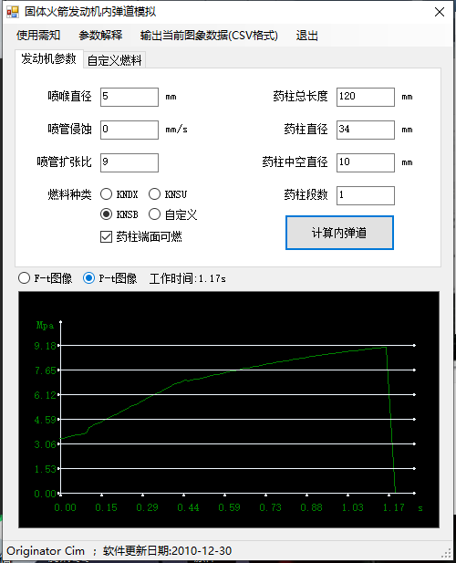

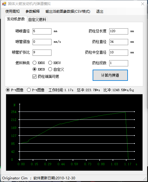

试车前模拟
mmexport1628777356185.png mmexport1628777367442.png mmexport1628777361223.png
这次采用远程遥控点火,燃料knab190g
