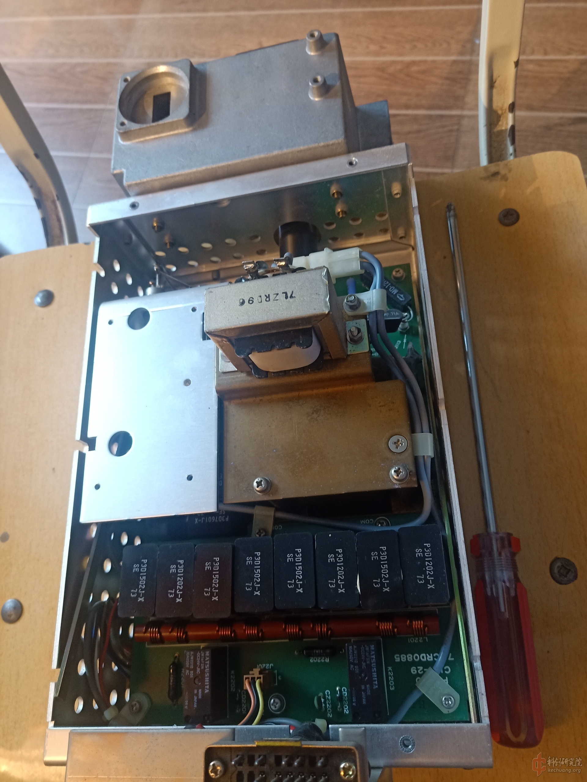

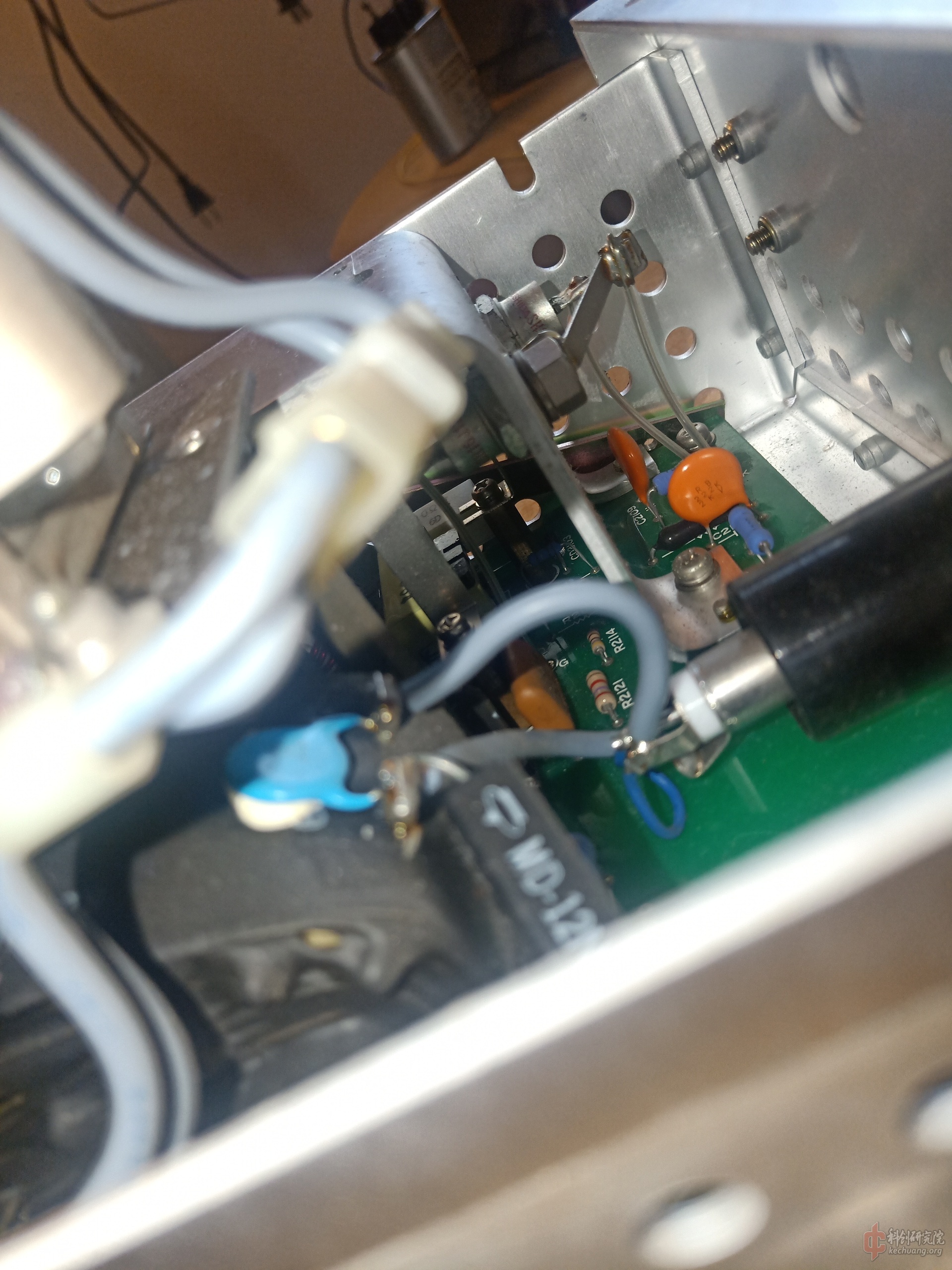

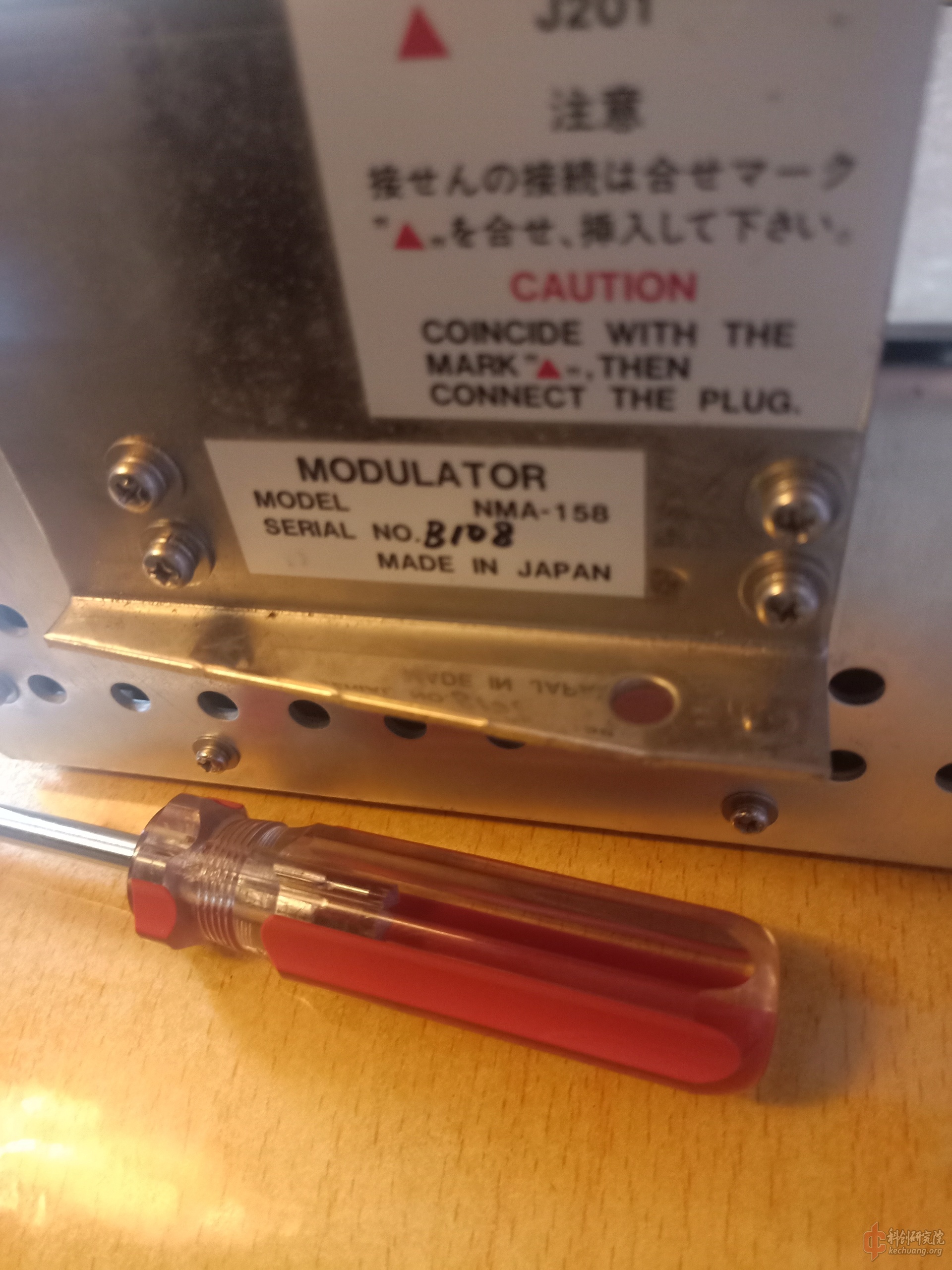

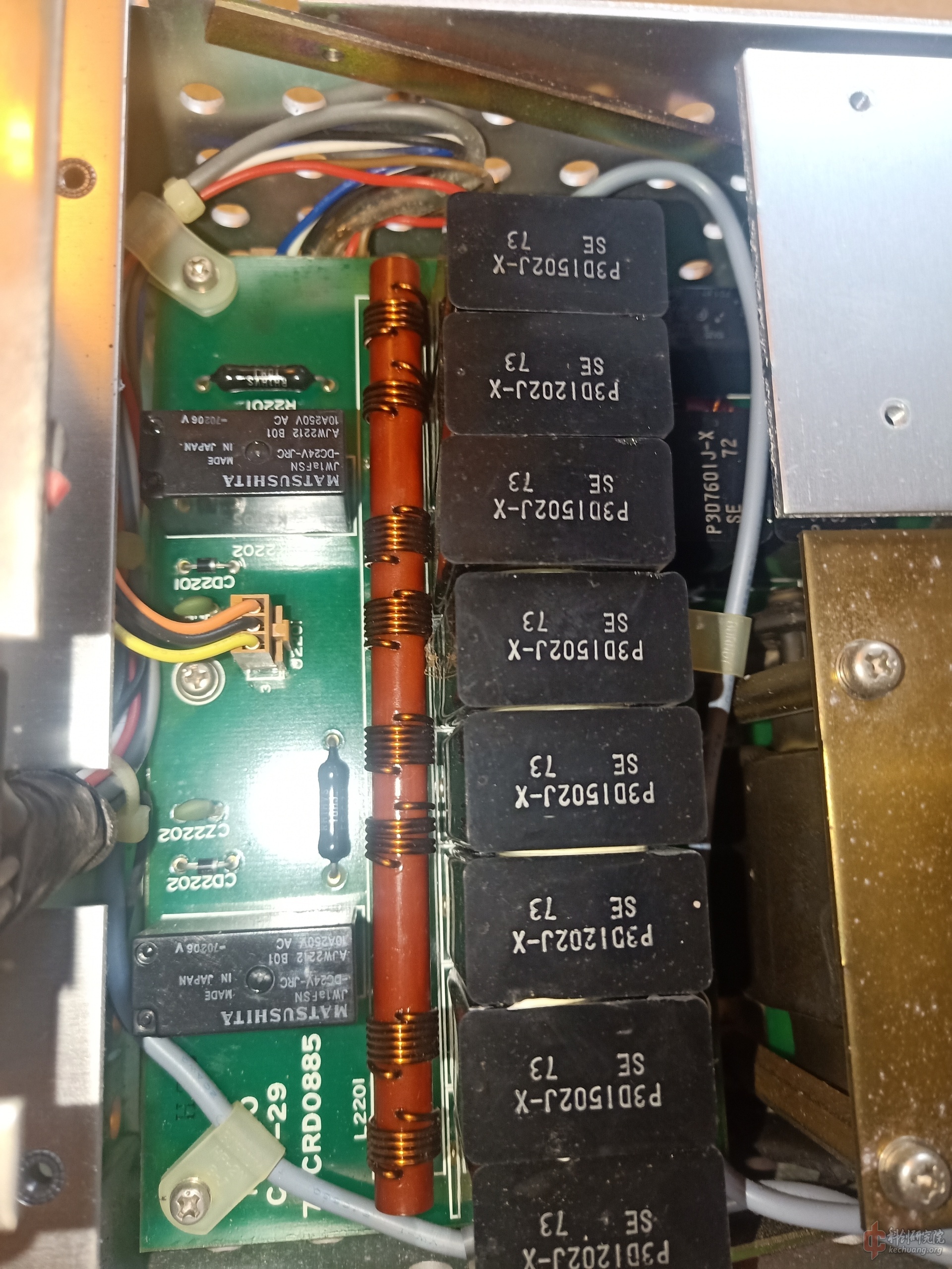

今天收到一台JRC的海事雷达高频前端,使用脉冲高压变压器驱动磁控管,脉冲功率25kW,脉冲宽度1uS,平均功率15W左右。

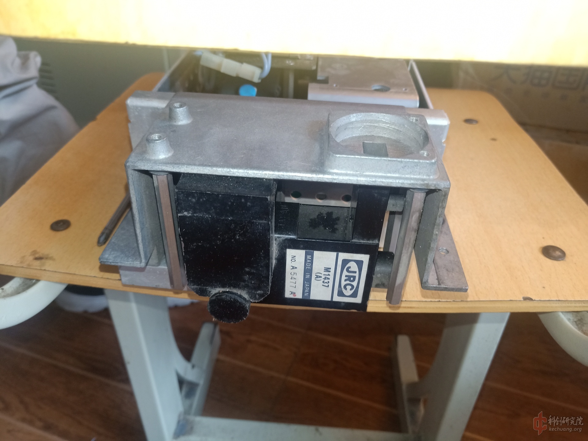

897137
可以看到脉冲变压器输出的二倍压整流电路。海事雷达频率一般都是9440MHz,这台也不例外。从船上还拿下了另外两只脉冲磁控管备件,频率相同。其中一只的灯丝端子和老式插口指示灯的接口相同,外部增加了绝缘套管。磁控管的波导内有螺丝用于微调腔体频率。
