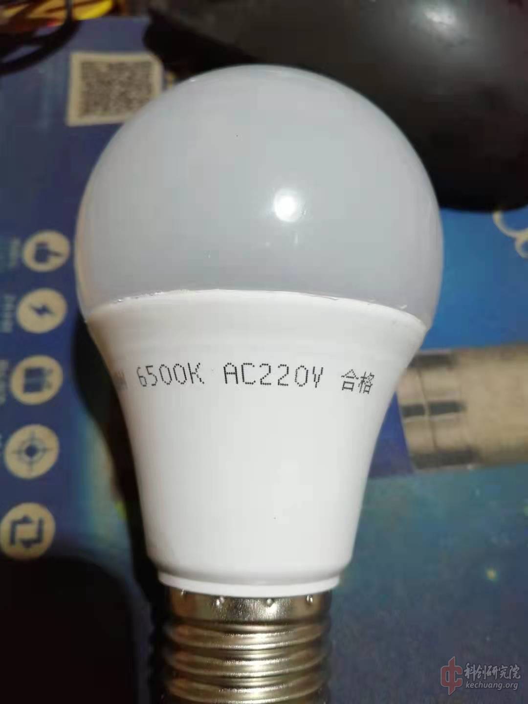

用淘宝签到红包撸的LED灯,标称10W,实测5W。

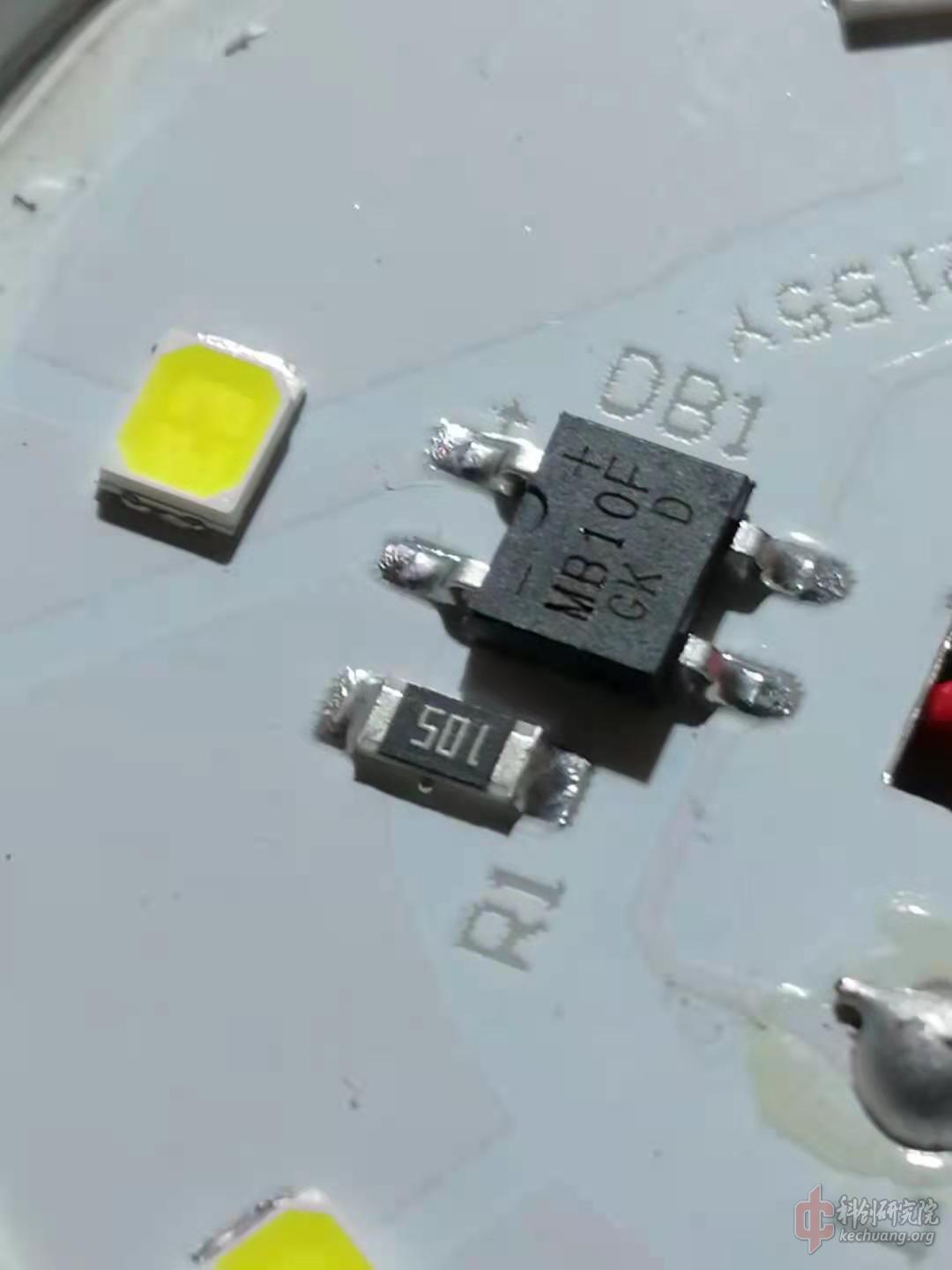

抠开看看,很简单,铝基板,6个LED,一个桥堆,2个电阻,1个芯片,连个电容都没有。
这个电路是什么原理,整流后的降压和限流都是靠这个芯片吗?
通电后测了下每只LED的压降,约DC25V左右,为什么会这么高?

关于压降的问题,你是用什么设备?具体怎么测的?
XZGSW1作者
2年6个月前 IP:江苏
897578
引用170050051624发表于1楼的内容
用我的UT33D万用表,DC200V档,用表笔尖抵在LED灯珠两端的焊点上直接测的。

多芯封装
2年6个月前 IP:山东
897619
之前用火烧开过这种LED驱动芯片,里面两个硅片,从上面的纹路看,一片是控制的,上面纹路比较复杂,另一片看起来是mos。
之前
看这玩意似乎没有加散热的,还觉得是pwm,没想到是线性的
