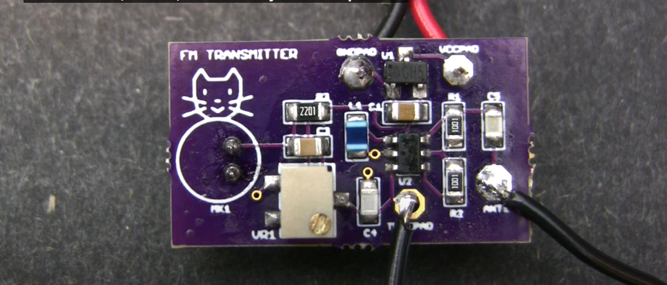

有看过一位油管大佬DIY的FM发射机,大概在100mhz左右工作。来源

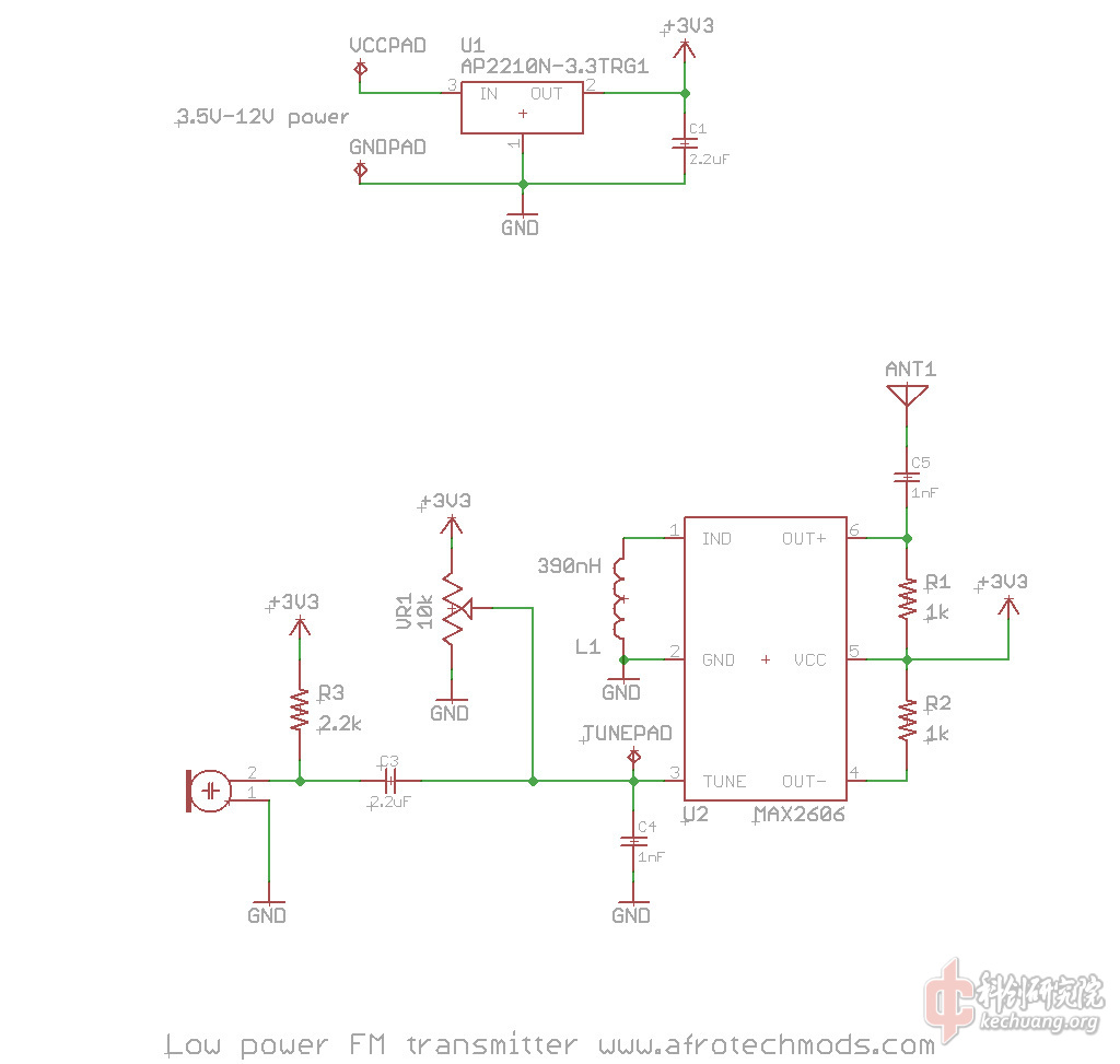

以下是电路图

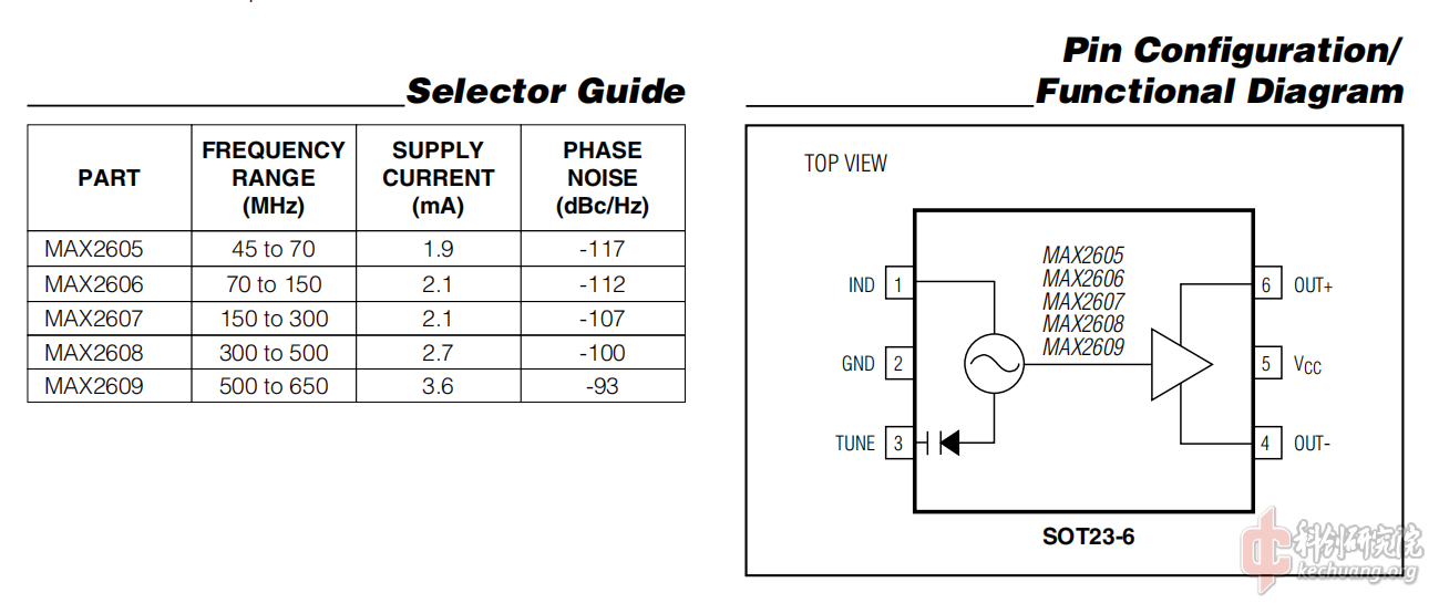

大佬使用的是MAX2606压控震荡芯片,工作在70-150mhz,数据手册如下。
(我会在附件里放上完整的数据手册供大家参考)
于是我想不改变电路图的情况下,换用max2605芯片,使之工作在大概45-50mhz频率上,制作一个fm发射机。这样就避免了复杂的模拟电路设计(主要是我不太会模电)。注意到此频段非业余段,因此只发射极低的功率,用作实验目的。

阅读手册了解到,频率随电压变化很陡峭。因此要实现NFM调制就需要给芯片很小的电压变化范围。
作者的电路中,有一个10k的电阻和一个驻极体麦克风,求助论坛大佬,麦克风的电阻范围一般是多少啊,怎样设计电路可以刚好给芯片送出合适的电压变化信号?我不太懂模电,我是这样理解的,10k可调电阻给芯片一个基本的电压,确定一个发射频率。麦克风电路产生交流信号叠加在基本电压上,使芯片输出频率变化,产生FM调制信号。
如此一来,也许可以使用单片机外加12位或者16位高精度DAC模块来送出音频信号,但是DAC输出在3v到5v左右,是否可以串联一个定值电阻分压来实现0-3V想要的电压输出范围?  如果加了单片机就容易实现数字发送或者音频发送等功能。求助论坛大佬是否可行。

这个电路应该是参考官方的app note做的,原来是给汽车收音机加装音频输入的用途。
VCO Enables a Hands-Free Car Kit for Cell Phones (XXXXXXXXXXXXXXXXXXX)

建议看看这篇:https://www.kechuang.org/t/84522
可以对音频信号采用电容隔直,电阻分压衰减,以及电容耦合。
可以用数字方式把音频和偏置电压相加,然后通过DAC控制VCO。但如果这样做的话,ADC在音频上的分辨率可能不够。
可以用三极管对信号进行放大,复古的办法是用2SC1971,可能需要推动管2SC1970。
为了降低谐波,应当使用低通滤波器,或者带通滤波器。各种类型的LC回路,可以用于滤波和阻抗匹配。
