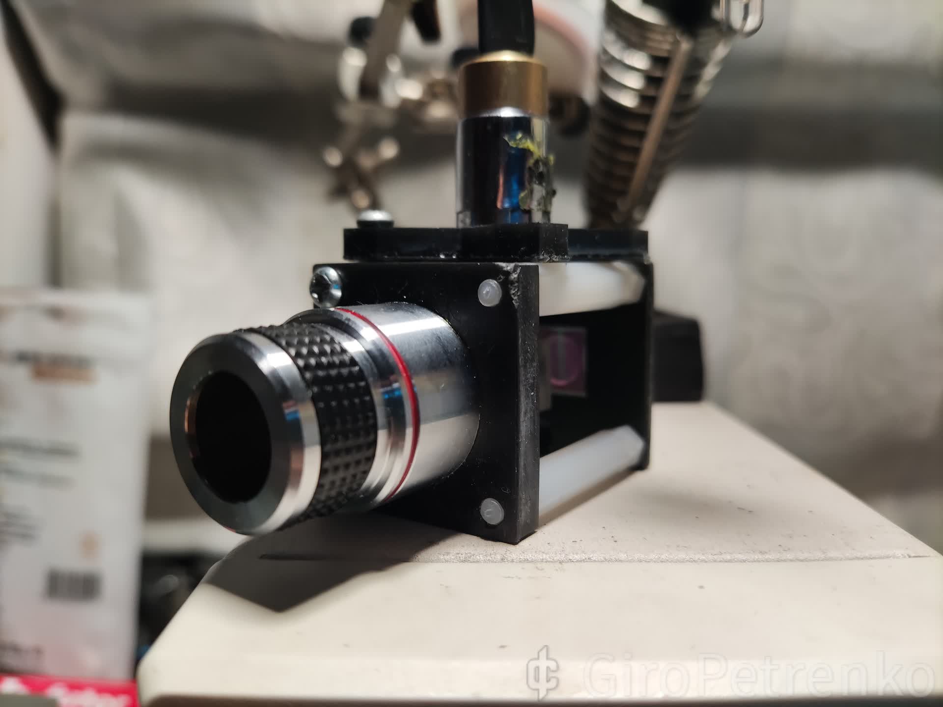

光路如上图。532nm的激光是用红外激发的,所以加一个IR-CUT滤镜把红光滤除。532nm激光照射入50/50的分光棱镜,一半被浪费,一半射入4x显微物镜;拉曼散射从物镜回来,一半被分光棱镜折射回激光器,一半通过负性滤光片(带阻)将532的激发光去除,进入光谱仪。
光谱仪使用之前分光光度计拆出的C-T式单色器,用一个工业相机作为探测器。
白炽灯直接通过物镜。由于使用了全网最低价(25rmb)的负性滤光片,带宽有50nm之余,所以低波数的就看不见了。
某橡胶材料的谱图。诶——这是荧光罢!拉曼嘞?
PVC的谱图。不是屏幕太暗,而是没有。光谱仪的准直有问题,而且工业相机的最长曝光时间好像也只有640ms。。。
下次更新光谱仪部分!

判断荧光还是拉曼最简单的办法是换个激发源,换成365/405的激发源看看峰还在那里还是动了位置。还在那里就是荧光,反之是拉曼。

这个想法看似合理和简单,实际上多此一举
拉曼峰宽一般很窄,一眼就能认出是不是。
荧光峰是很宽的,通常拉曼谱仪用的是背照传感器,能看到明显的etalon效应。
同轴共焦激励用的是分色镜,什么365 405根本就照不过去。
532有一点难,楼主这个设置打钻石可能可以看到峰,不知道钻石偏移够不够远,应该是够的。
自制的话,起码要用氦氖波长才方便,不然万物都荧光,氦氖打泡沫塑料包装就能用眼睛直接看分色仪观察谱线。785的荧光更少,但是785用普通可见光物镜色散大,很难用,所以权衡一下教具一般是红氦氖做的

好像拉曼普可不会拖那么长 一般有用的位移范围是200-3000 换算下来光谱在538-633nm 如果滤光镜带宽50nm 就算半边25nm吧 位移至少844 感觉很多有用的地方都会被去掉了

参考一下 同样用绿的激发和上古单反传感器做的,用的滤镜很高端,能看很近,别的跟楼主设置差不多。

迫真更新。使用了珠宝分光镜+二向色镜。被测物为灰色pvc管。ISO6400,曝光5s,手机拍摄。
PVC在2900cm^-1处有峰,对应629nm,红的好像差不多(?)明天修一下遮光,看看是不是外界干扰。

可不可以用偏振或者光栅消激光?前者极其廉价,代价是会损失激光功率。后者可以去捡垃圾,成本高一些。如果用滤光片,正常的半峰宽15nm似乎都是好的了,换算过来拉曼位移1/600cm左右,主要特征峰基本上是没了...好的滤光片就天价,可能比光谱仪还贵
