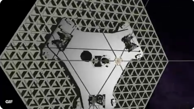

从视频中可以看出,18 个六边形主镜片的背部采用镂空结构,安装有四个马达,中央是固定装置。镜片安装在金属网格上,支持旋转、各方向俯仰调节、平移等操作,能够实现 5 轴调整。为了抵消镜片本身微小的变形,每个镜片背部的电机,还能够使得镜片微微扭曲,进行调整。

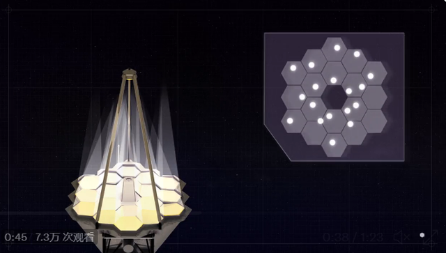

詹姆斯韦伯太空望远镜包含由 18 个镜片的组成的主反射镜和多个其它的小型反射镜,同样搭载微调电机,光路经过来回多次反射汇聚到传感器上。以下为镜片进行校准的过程演示:
NASA 估计,整个校准过程将花费大约三个月的时间,只要一切按计划进行,这项工作将在 4 月中旬结束。韦伯太空望远镜于 2021 年 12 月 25 日发射升空,由于发射过程精准,其燃料或将支持长达 20 年的科学研究,但这一切都取决于反射镜可以正常工作。
