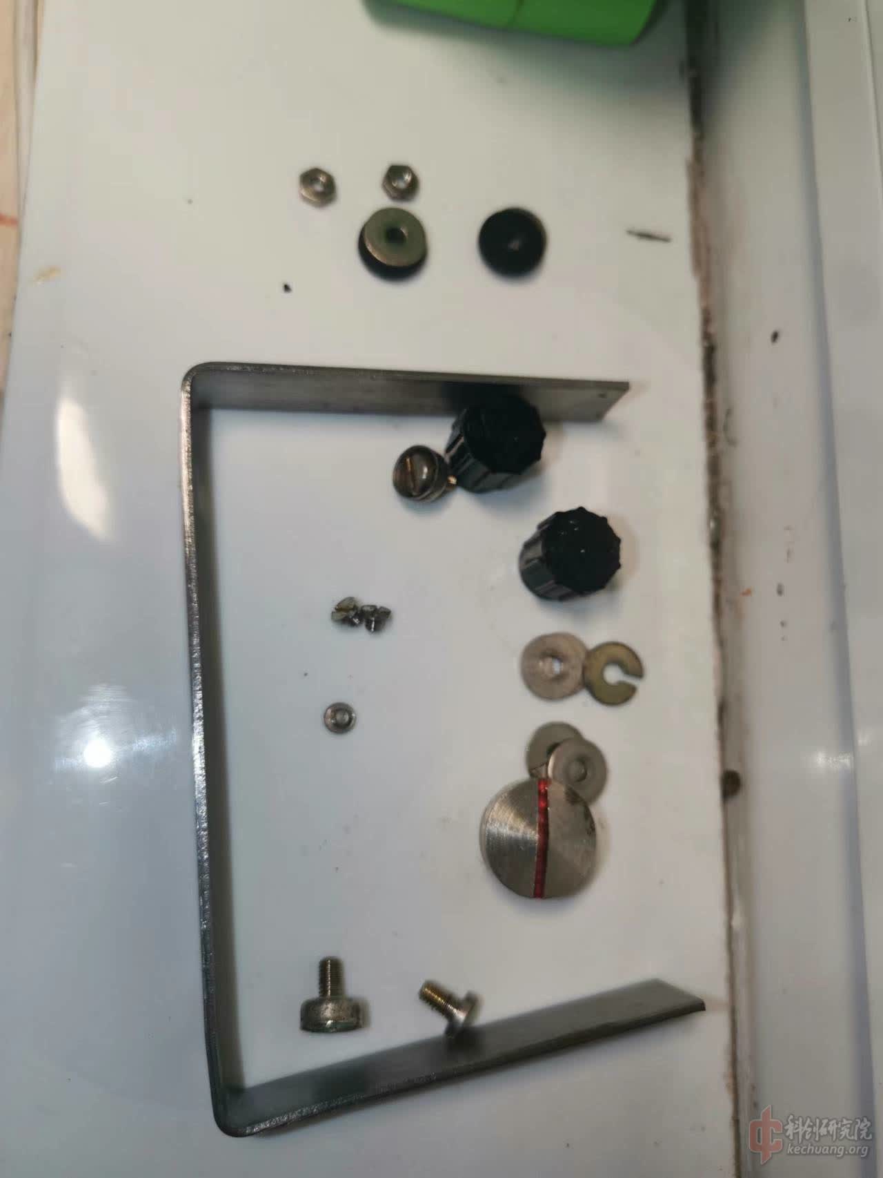

拆开包装,检查了下是好的,可以走,于是拿在手上摆弄那两旋钮,正在找调时间的方法
结果不知怎么着,扭了几下左右两个旋钮之后钟就不走了,后面再怎么按都没反应。于是只好硬着头皮拆开找问题,当时真怕拆开之后就装不回去了(主要是不知道里面结构,怕一拆开齿轮就全部散架),然后抄起螺丝刀就开始拆零件,光是想要打开这玩意就拆下一堆螺丝
一番乱撬,终于打开了,并没有想象中零件散一桌的情况出现,然后手不知道摸到了哪里,钟又开始啪嗒啪嗒地走了起来,于是反过头去找手摸到的地方,如下图
右边那个“刹车片”(暂且让我这么叫,不知道叫啥)是可以通过正面的旋钮控制的,想要让钟停的时候,就扭动旋钮,让它轻轻靠上金属轮就可以了。

问题就出在刹车片上,这个刹车片脱开金属轮的时候要顺带着“推”一下金属轮,钟才能走起来,可是现在推的力太小了,如果直接脱开刹车片,不推金属轮的话,它是不会震荡起来的(就像螺旋桨飞机要用手拨一下螺旋桨,发动机才转一样),下面的视频是模拟让它停止,但不推他的情况。
WeChat_20220426200157.mp4  点击下载 ‎
我把刹车片用钳子稍微弯大了些,让它与金属轮贴得更紧,就解决问题了。

这个是swiss level机构,自启动的,应该是不需要刹车片推一下才启动的,当然也有特例,我没有见过这种钟,只见过国产仿造版本,那个可以自启动。
要推一下的那种是计时器detent机构,跟这个样子显著不同
不能自启有两种常见原因,
  1. 阻力太大,各个地方要洗干净,这个摆轮天针没有防摔机构,要检查一下红宝石有没有碎,针有没有断。
  2. 游丝零位跟impulse红宝石零位不对齐,把右边带两个宝石那个叉子拆掉从侧面看过去,游丝自然状态那个红色的半圆形东西要跟两个overbank限位杆的中间对齐
