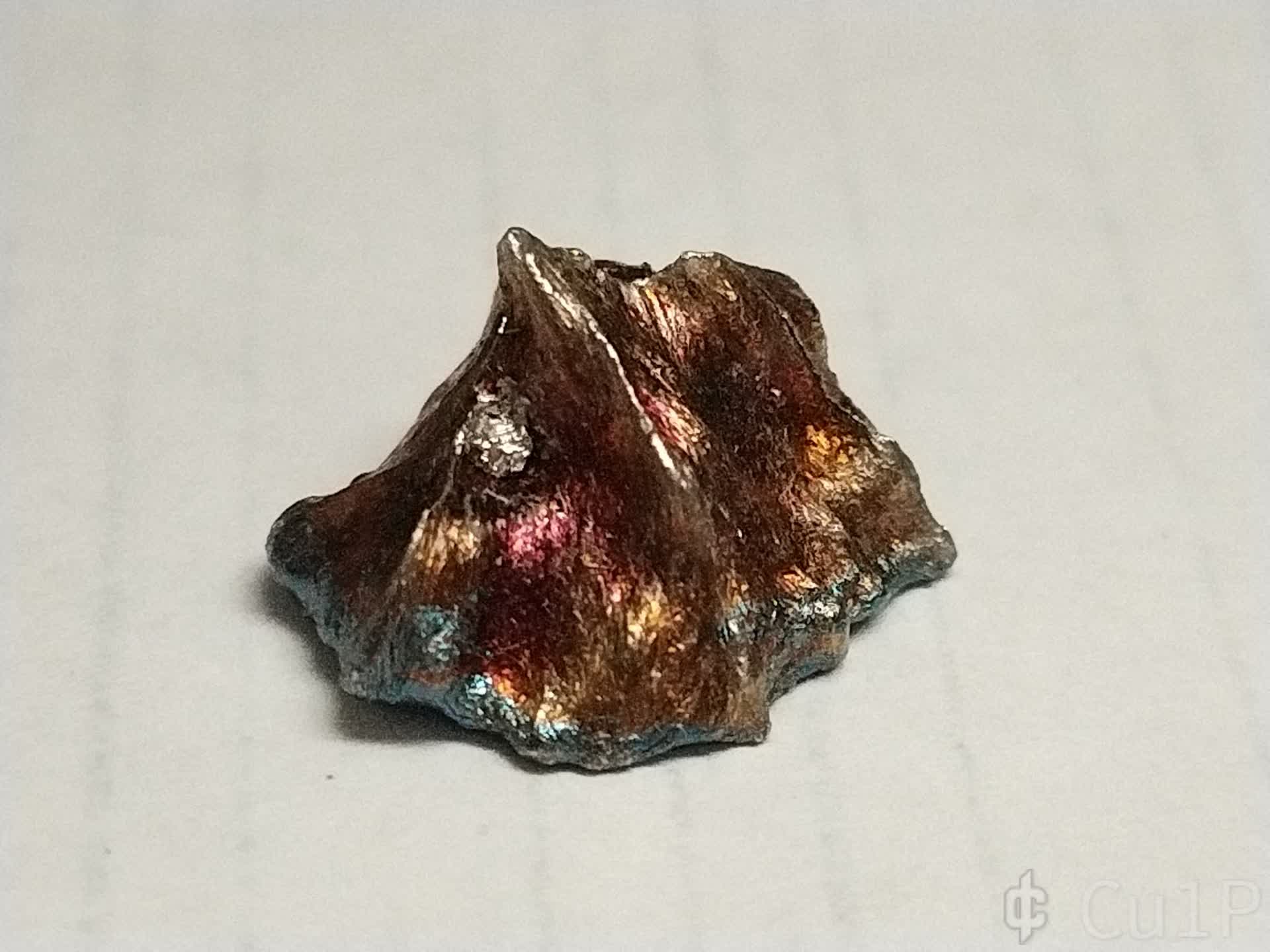

    第一次制作铋晶体,去B站等地搜了教程学习,但是尝试结晶几次后出现了丝状的结晶,就完全结不出方型的晶体了。有的无机化学书上提到过铋有多种晶型,但是我又没搜到关于其它晶型的资料
    实验器材:30ml镍坩埚,不锈钢镊子,坩埚架,LPG喷枪(热源),某宝上买的铋单质。
    刚开始结晶形状是正常的,送同学了,暂时无图。

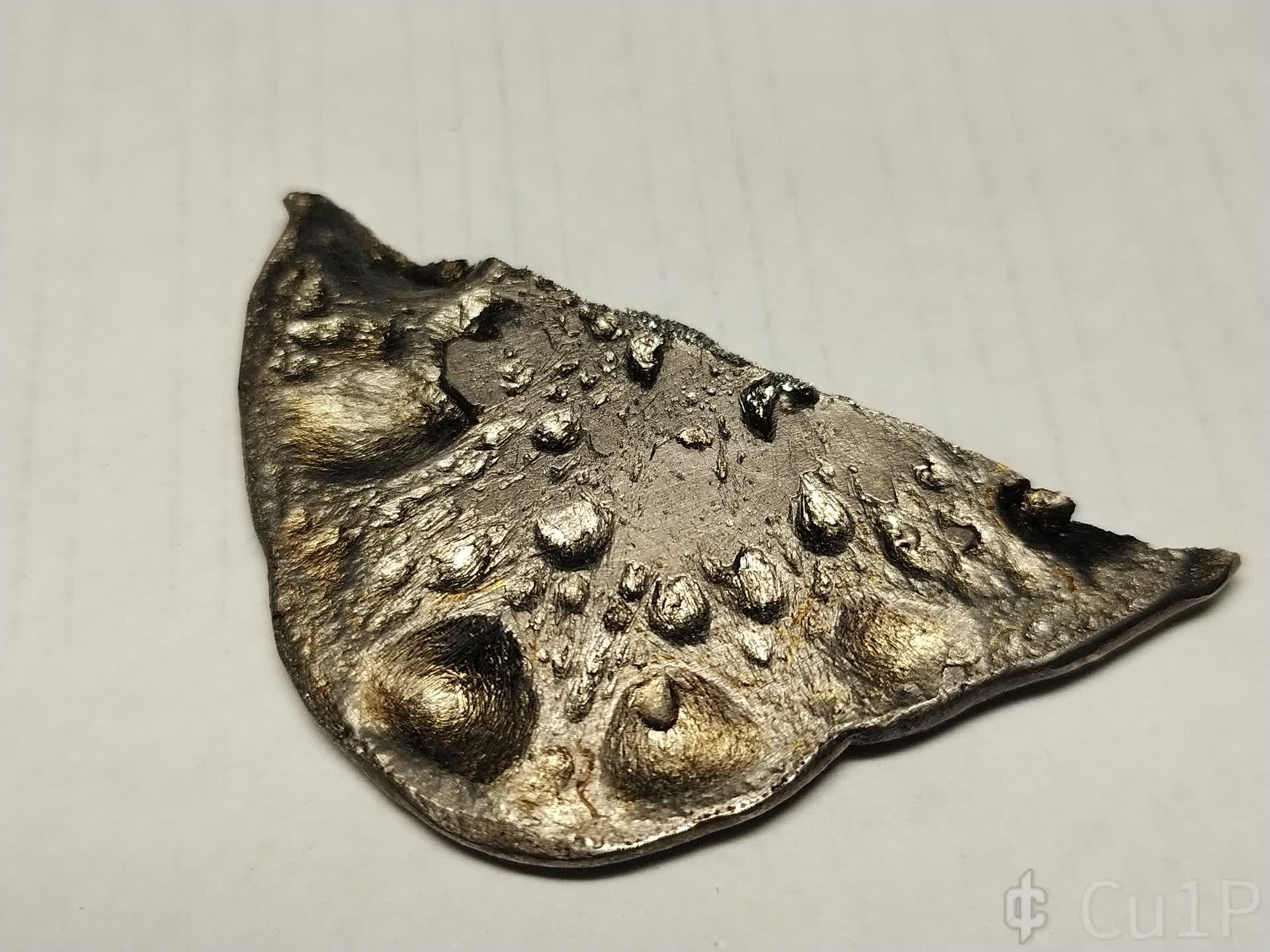

    然后就结不出大的晶体了,全是密密麻麻的小晶体聚在一起(如图)
    再往后就出现了类似三角形的结构

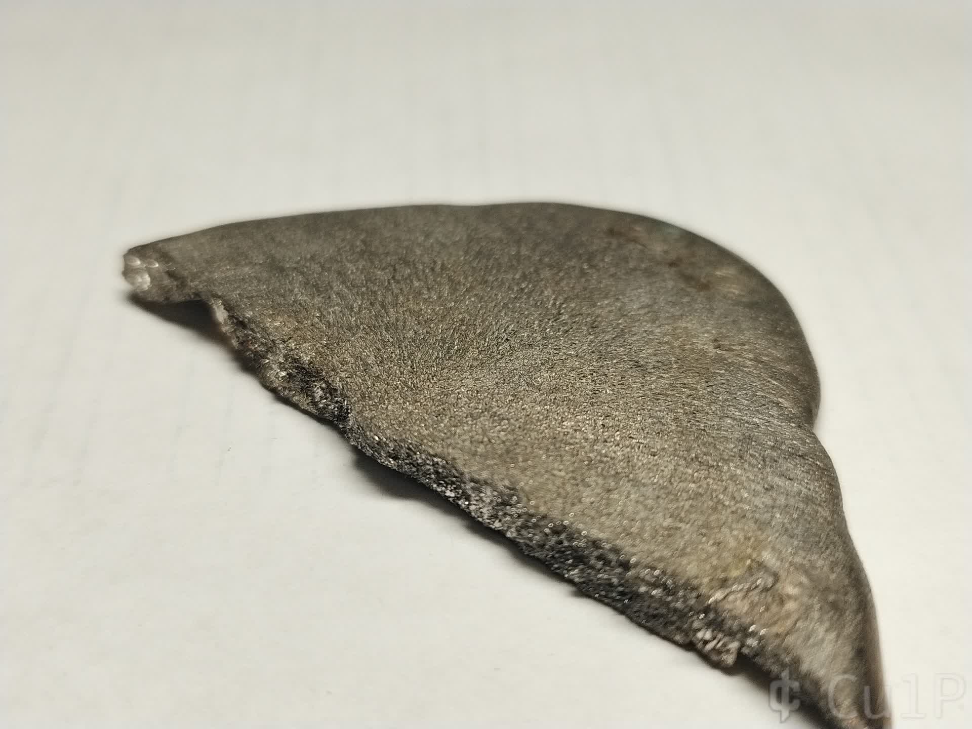

    之后每次冷却结晶时都会出现大量的丝状物,像湿棉花绞在一起一样。结晶时的图没有了,成品如下
    再往后就完全无法结晶了,就把剩下的铋倒了出来(已酸洗)
    有点像流纹岩的感觉
    不知道是铋不纯还是与镊子或坩埚型成了合金,或者是氧化物过多?另外又买了一些想试试会不会再出现这样的情况(还没到货)

看图片你结晶用的铋材料是不是越来越少了?
铋晶体被取走,留下的材料杂质浓度越来越高,最后剩下的可能只有杂质没有铋单质了
杂质可能是氧化物和 $Bi_3Ni$

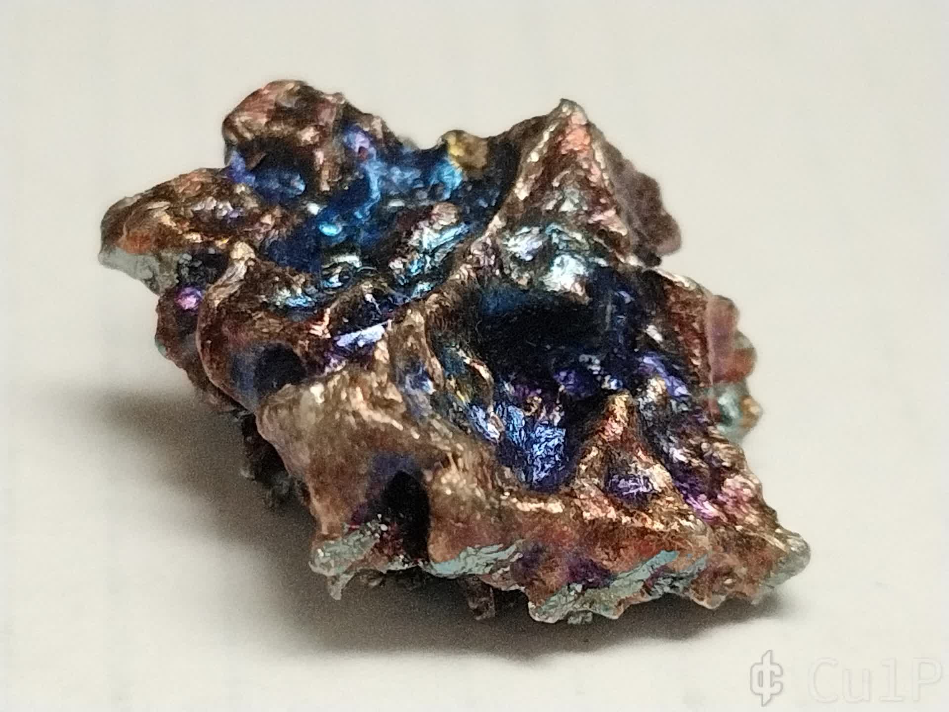

908153
4楼
康康我的
虽然不是第一次做 不过偶尔也会出现一些奇怪的形状

我觉得你这个不是结出其它晶型,是根本没结晶。铋的量太少或有扰动可能会导致结不出晶来,我第一次做的时候用的细铜丝,刮氧化膜时造成了扰动导致失败,后来换了粗铜丝就好了,你可以看看是不是镊子固定不稳或者总铋量太少。如果过程中积累的氧化物太多也有可能

    在使用了氧化后的铁坩埚制作新买的铋后还算成功,并且反复加热一直没有出现上次的现象。
经过了有限的实验,杂质应该是镍与铋产生合金

②由于没有丁二酮肟,将使用氨水验证Ni2+
如图,两者都用稀硝酸浸取一段时间,再取溶液滴加浓氨水,右边的试管中出现了蓝色的配合物[Ni(NH3)6]2+,但是好铋中仅有Bi(OH)3的白色沉淀
结论2:使用镍坩埚熔铋会形成铋镍合金
综上,如果想做铋晶体,一定不要用镍坩锅
