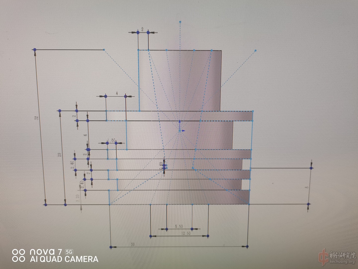

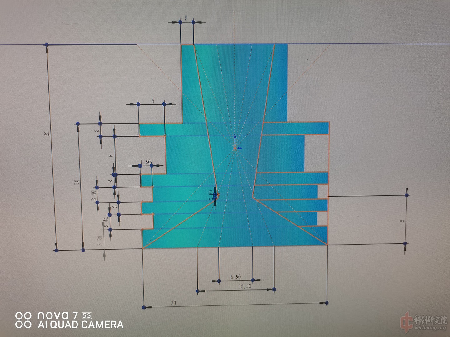

最近做了一枚固体火箭发动机喷管。具体参数如下,

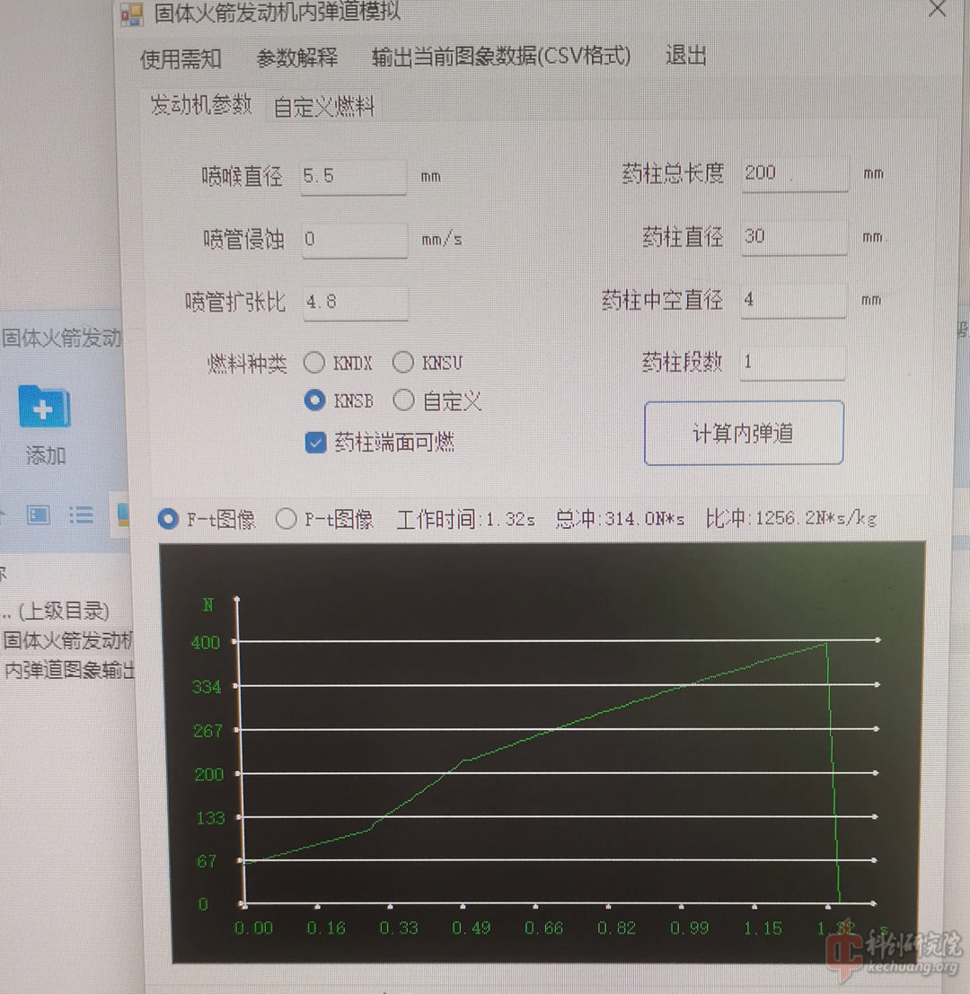

内弹道模拟【喷管侵蚀程度不知道填多少好】
具体设计如下,
第一次做也没有什么经验。有不足的地方,希望有人指导。

外观需要优化照这样加工出来太重了 S1~S4J1)25$J}4XJMXF[B%B.png 可以考虑考虑这样设计

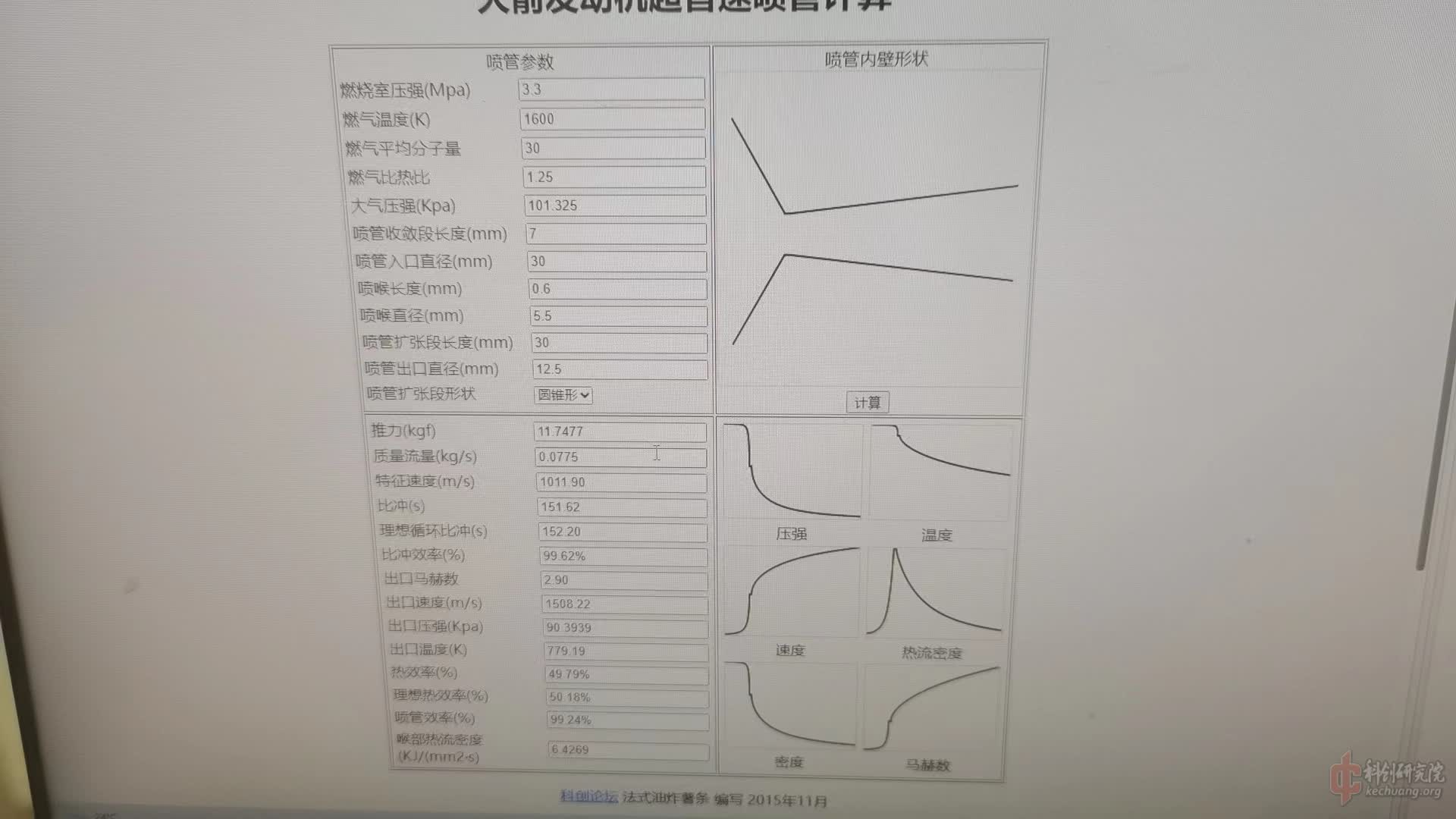

什么玩意,你这长径比有点离谱,建议减少药柱长度或者直接上40mm的PVC管隔热把直径做大,用你这个原来尺寸的话喷喉有点小建议在7mm~6.5mm 还有就是你这个大小 出口直径要小于两倍喷喉直径

燃烧室压强也没这么低,你用你第一张图的模拟程序模拟一下P t图

Screenshot_2023-05-27-22-42-19-63_9e5553d857869454dfe83d0e5172bec0.jpg 详情见 850139这个热效率不低 比你原来的还高,喷口固定可以用卡簧 8mm的糟有点离谱 用来装螺丝的吗 如果是的话可以用m4有效长度也不应该那低只有4mm

外形优化一下可以减少死重,而且不管是为了加工还是为了装配甚至为了喷管的工作,扩张段的大端尺寸不要跟喷管外径刚好一样。
