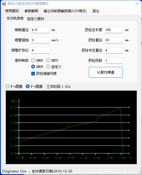

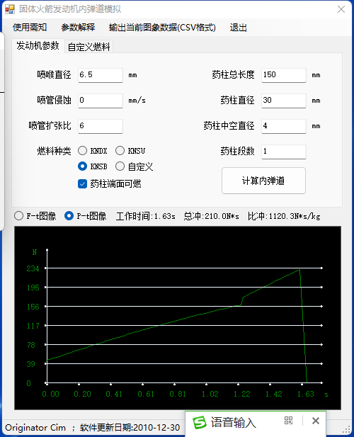

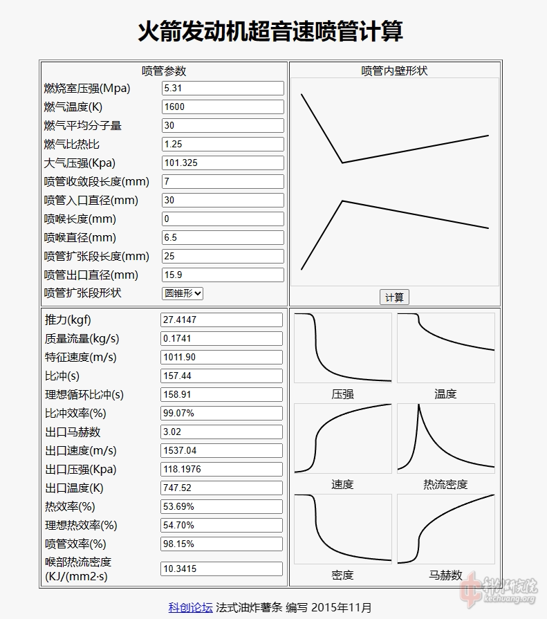

基于上一代火箭发动机进行了参数调整。具体如下,
CLNS~Q6QFA7MV5L3WZLW9LJ.png Z2DSZT}(IJ)}1L32P6PVM6L.png P_7U[YQI93D2DQ9HYJNE6HL.png `GR%J12I{E20C1H2KOB2])Q.png
虽然有些过膨胀,但是喷管效率还是不错。

大人时代变了,这种古老的内弹道仿真工具该淘汰了 sticker

喷喉长度好歹也给个2~3mm吧😅喉部多多少少都会有点侵蚀的😂

如果金属喷口或者石墨有的时候完全可以不用考虑侵蚀但是会稍微有点和模拟的有区别

复用多几次差距就慢慢拉开了😰

我用sm 2023重新模拟了一遍。具体参数如下,
