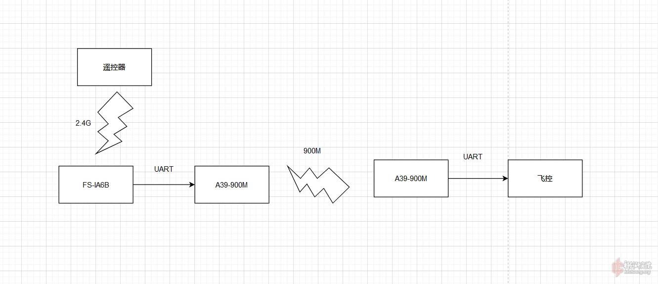

整个系统架构如下,没有什么好说的, 使用富斯2代协议的遥控器和接收机, 接收机收到遥控命令后,转给A39 Lora透传模块, 以900M发射出去
然后无人机端接收到信号后,串口连接飞控, 飞控通过IBUS协议就可以解析到遥控器发来的数据了

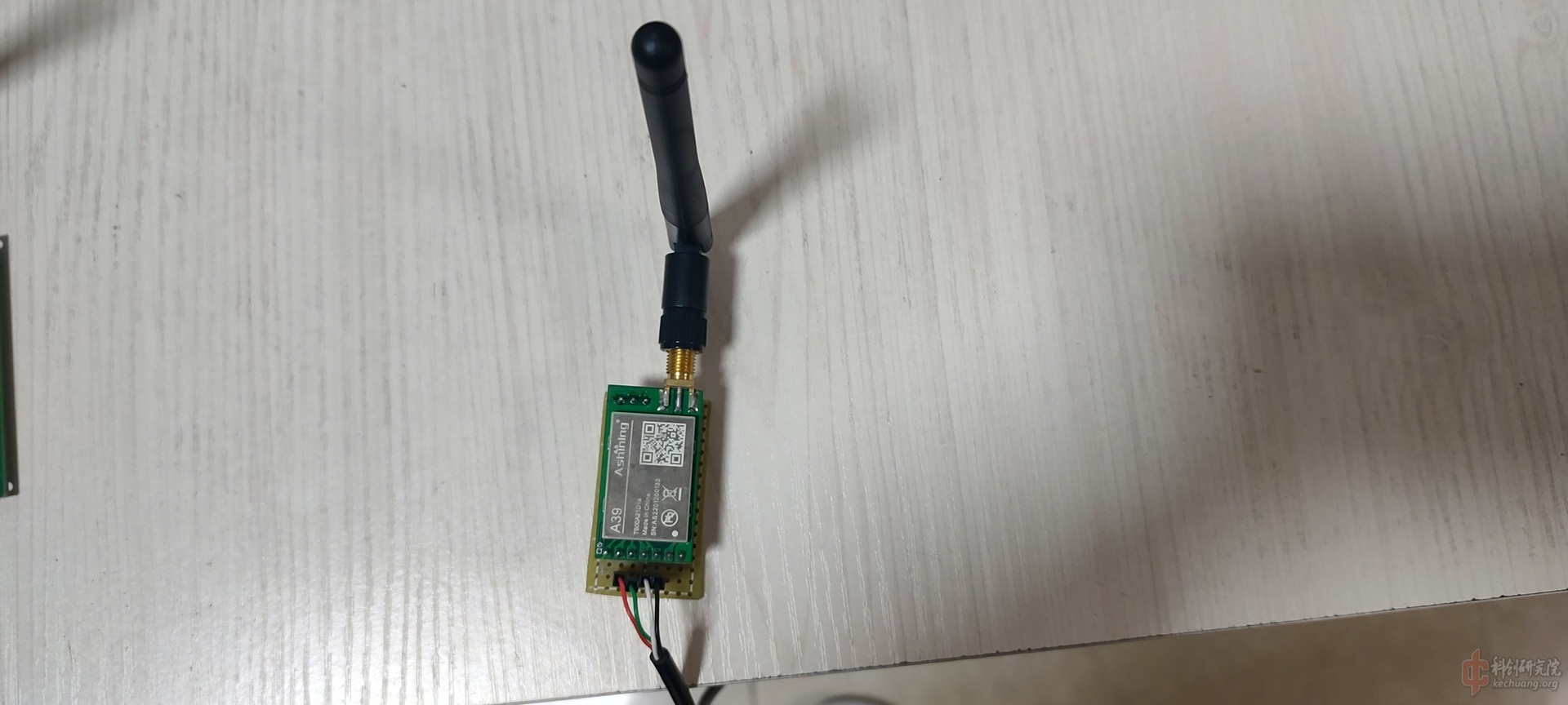

左边部分的实物结构

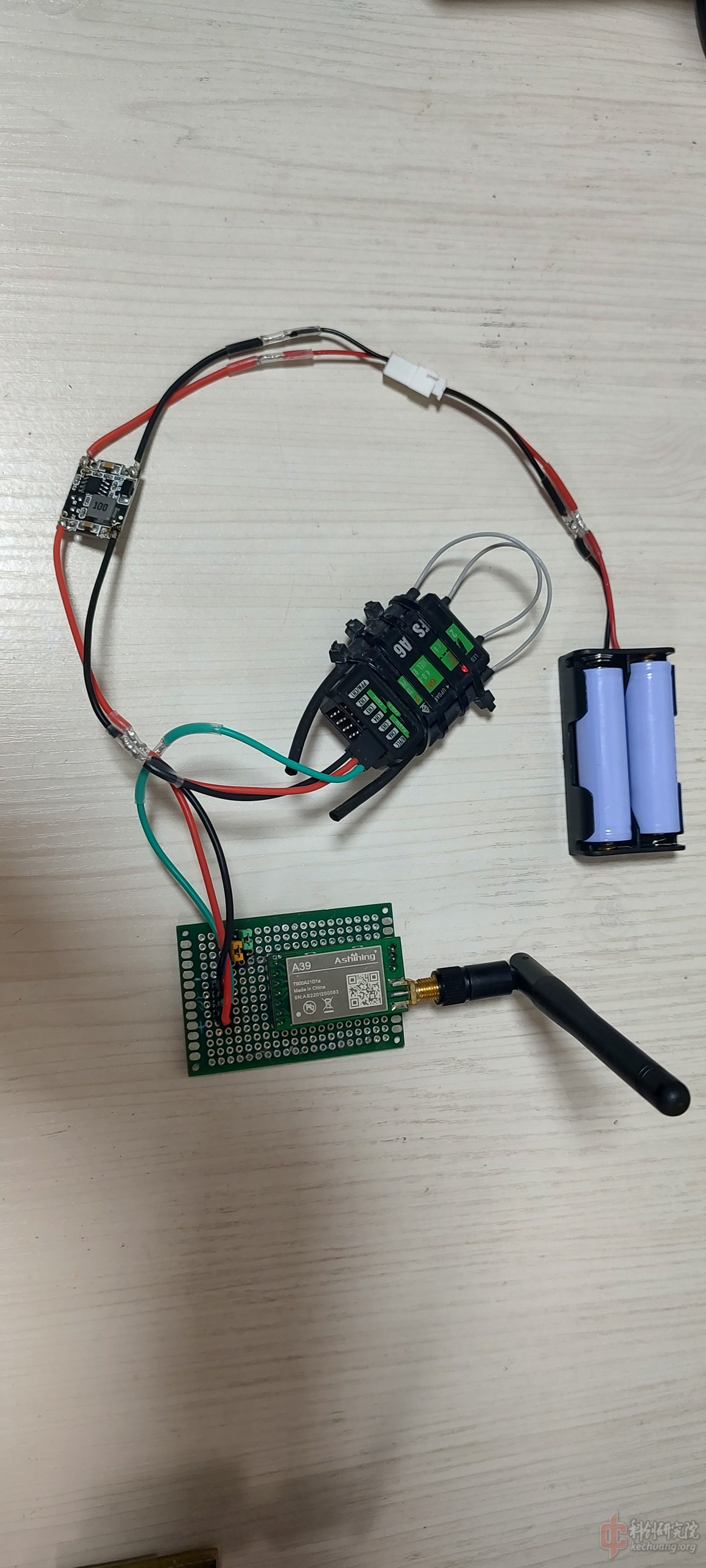

右边部分, 懒得把航模的接收机拆下来了, 直接找个串口接电脑看看效果
成功接收到富斯ibus的数据
事实上富斯的afhds2a协议其实也是和ibus差不多的,只是多了CRC, 如果模块带有自校验的话,完全可以不用
为了获取更好的效果, 已经把模块的空中速度调到了最高,但接收依然是一段一段的, 停顿1s,大概是接收机发送的数据太频繁了, 把fifo填满了, 导致发送中断
最后的结论是:
  1. 可行, 但是用在穿越机上面就别想了, 用在慢速的航模或者远航机上面可以
  2. 需要改进,不能用UART直接连接模块, 要用单片机做中转流控制
目前只试了900M, 不知道400M的效果如何

这个模块前段时间我也试过,实际情况也是这样的,数据量大了也是一卡一卡的,最大也就2kb每秒的样子,用单片机做发送端还得加15毫秒左右的延时才行。
