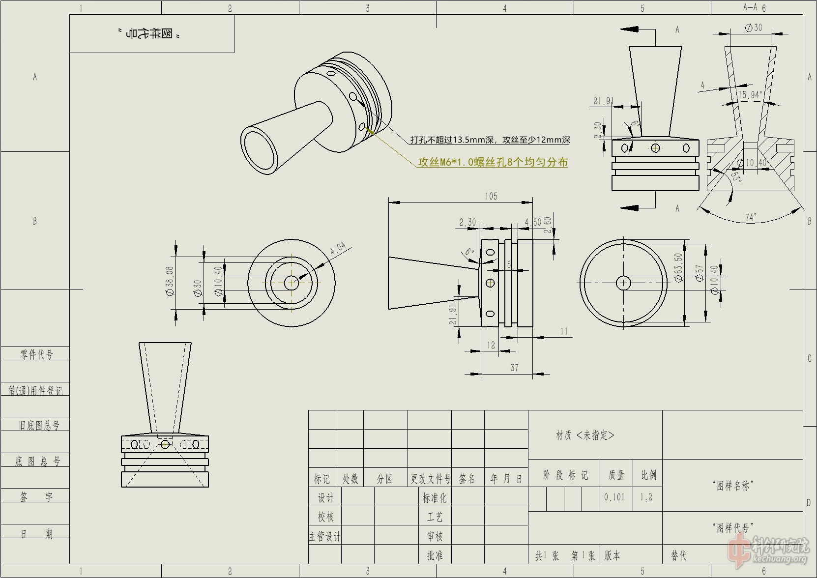

45#钢,各一件,精度至少10丝,单位mm,有3d图纸,无特别表面要求,无需倒角
2D图纸
3D图纸(可以转STL,STEP)
attachment icon 零件1.sldprt 163.44KB SLDPRT 20次下载
attachment icon 零件2.sldprt 217.57KB SLDPRT 12次下载
价格300-450(两个零件)

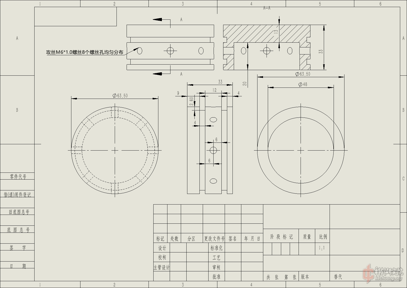

第二幅的比例尺错了

引用lzc091123发表于4楼的内容
第二幅的比例尺错了
问题在哪里,没有看出来啊 sticker
lzc091123
3个月4天前 IP:云南
928562
引用MR_FX发表于7楼的内容
问题在哪里,没有看出来啊
右下角比例尺第二幅的是1:1,第一幅是1:2

引用lzc091123发表于8楼的内容
应该没什么影响吧。。当时想着把零件放大点看得清楚点qwq

引用MR_FX发表于10楼的内容
请人加工时得注意
