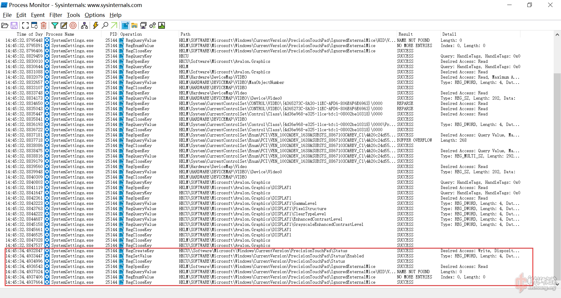

前言:笔记本触摸板太灵敏(设置调到最低也没用)输入的时候经常误触,于是想着搞个快捷键一键开关触摸板,顺带实现一键打开常用的文件夹,网页的功能。
思路&过程:
在设置开关触摸板时,使用ProcessMonitor捕获注册表改动,然后python快捷键改动对应的值。思路是不错的,折腾了一会,定位到哪些值被更改了(如下图)。
但是在手动更改注册表的时候无法实现开关触摸板的功能,后面查找到这个值是只读的,更改起来挺麻烦的,也怕把注册表改崩了。在查找资料途中,发现微软的一篇文档提到向主机发送win+ctrl+F24时会切换触摸板的状态。
好东西啊,马上写个模拟发送键值试一试。
一次成功,爽!
