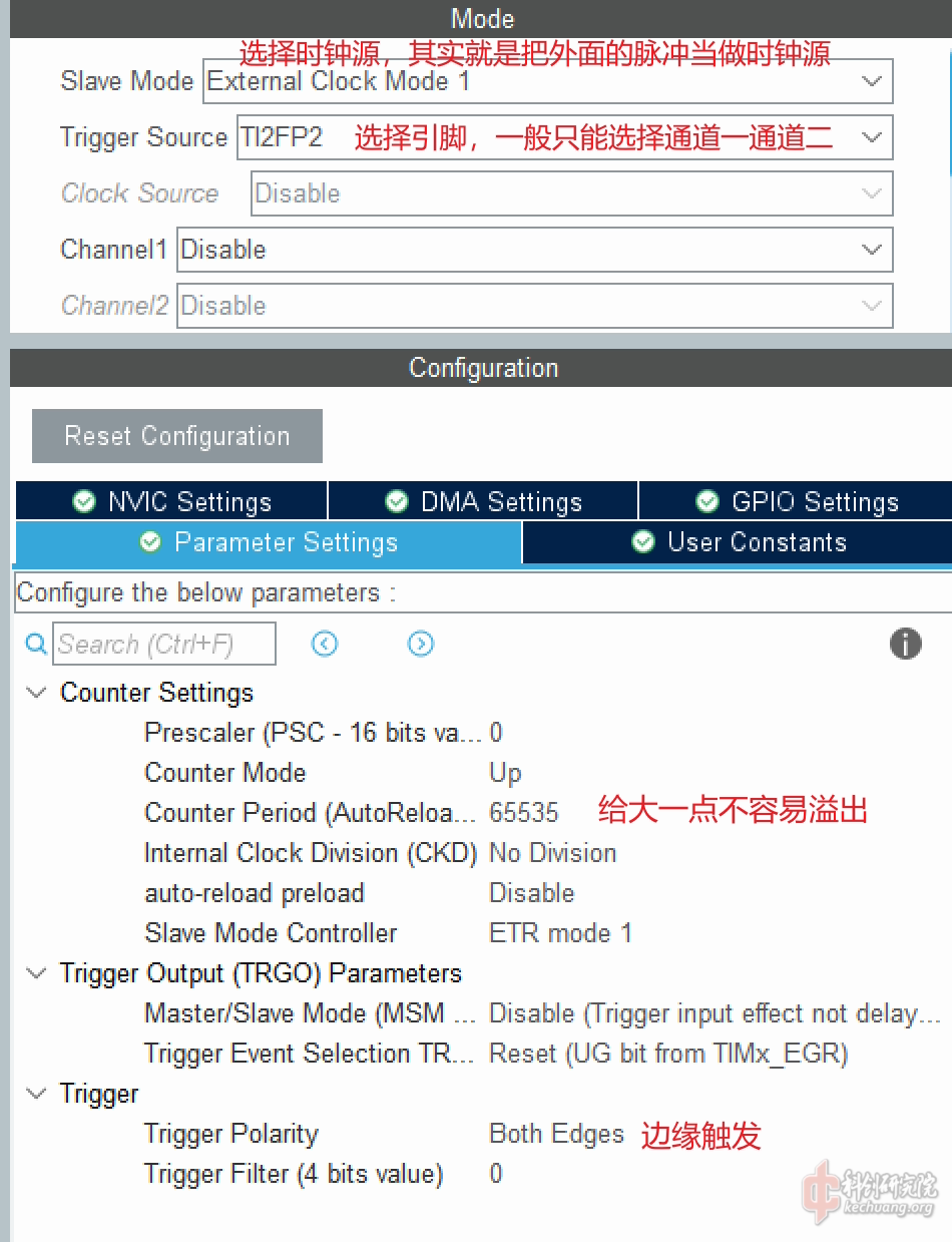

1、定时器选择编码器脉冲为时钟源
编码器脉冲个数统计我们不使用外部中断的形式(外部中断会反复进入中断占用CPU资源),这里没有使用高级定时器的编码器模式是因为我只统计个数,不在乎方向,同时对精度要求不太高,不想占用高级定时器资源。下图是Cubemx的配置。这里要注意不是所有的定时器都支持外部脉冲作为时钟源,我这里使用的是TIM3。
然后读取寄存器的值就行。
count=__HAL_TIM_GET_COUNTER(&htim3);    /*读取计数值*/
