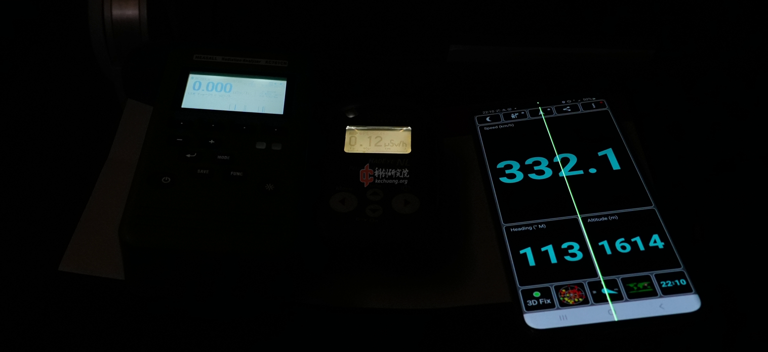

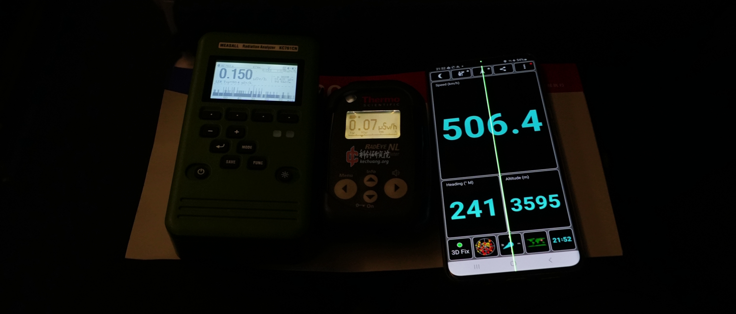

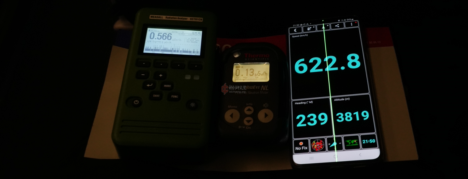

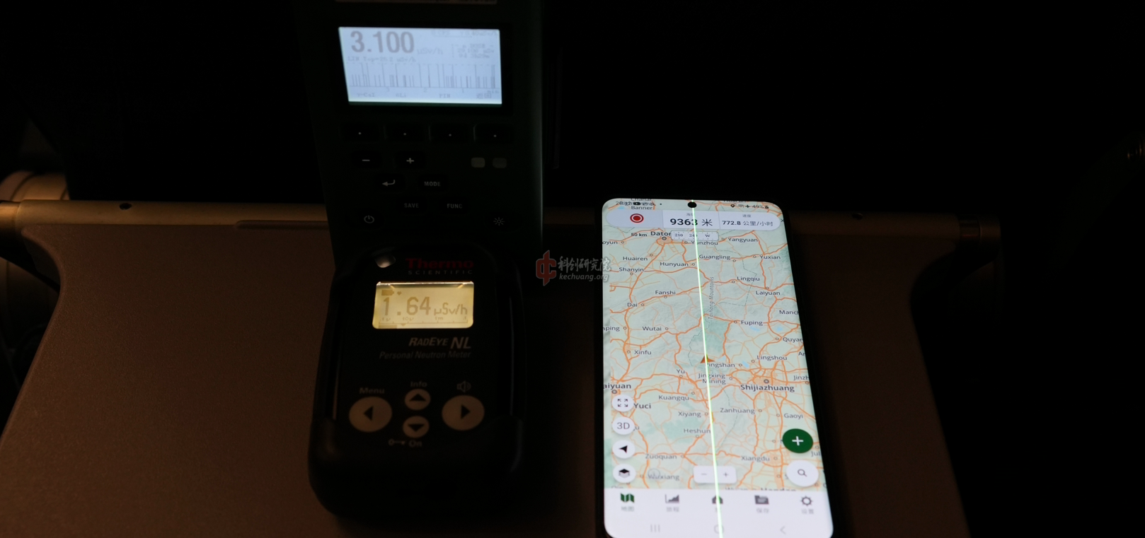

761CN和RADEYE NL,在无专用慢化体时,在地面上读环境背景都以0为主。采用慢化体后,在地面上的校准辐射场(Am-Be)中读数也非常接近,但在飞行高度超过2000米,即宇宙射线的中子可以测到时,读数就有较大区别。两仪器都有巨大的随机涨落,拍照的话能拍出任意读数组合,比如拍到KC761CN比RADEYE NL读数小的情况。不过平均来看,761CN在高空的读数比NL要大50%~100%(可以在一定飞行高度清零两机的总剂量,做长时间累积)。
偶尔出现较大的值,在这次航程中,KC761CN的最大中子剂量率超过10μSv/h,不过NL却没有出现过大值,最大也就2μSv/h左右。由于中子事件通常较少,仪器都会采取平滑措施,NL由于正比管尺寸小、气压低,平滑时间尤其长,可能掩盖了大值。
上述这些观察除有时放一杯水在旁边之外,都没有采取慢化措施,距离大腿也挺远。KC761CN使用的带有小块慢化体的6Li传感器对中能中子有可观的响应,可能是读数较大的原因 。
曾把两种仪器放在大腿上或夹在大腿之间,没有观察到总体趋势与上述图片之间有明显的差别。也尝试过把水放在不同位置,包括放在辐射计上方,似乎读数略有增大,但没有超过随机涨落。
飞机上由于人口众多,并且飞机本身存在大量塑料,机舱中不能视为无慢化条件,应该按照有慢化但不充分来考虑。
总的来说,在大型客机中,KC761CN的读数更接近文献值。
