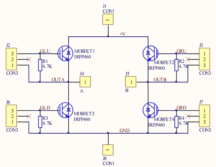

全桥部分:
上图为MOSFET桥电路,结构比较简单,不再赘述。强调一下,各个MOS管的GS极到GDT板之间的引线,尽可能一样长,但应小于10cm。必须采用双绞线。MOS管的选取应遵循以下要求:开关时间小于100nS、耐压高于500V、内部自带阻尼二极管、电流大于20A、耗散功率大于150W。

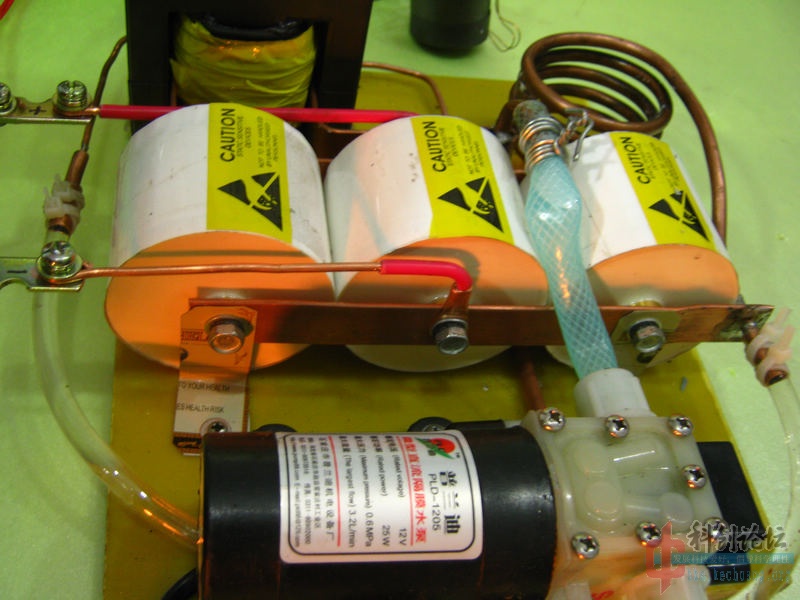

四.    散热系统

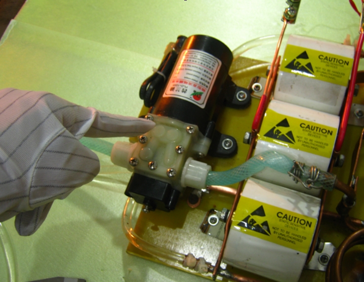

槽路部分的阻抗变换变压器次级以及感应线圈部分,在满功率输出时,流经的电流达到500A之巨,如果没有强有力的冷却措施,将在短时间内过热烧毁。
该系统宜采用水冷措施,利用铜管本身作为水流通路。泵采用隔膜泵,一是能自吸,二是压力高。电路采用的是国产普兰迪隔膜泵,输出压力达到0.6MPa,轻松在3mm内径的铜管中实现大流量水冷。

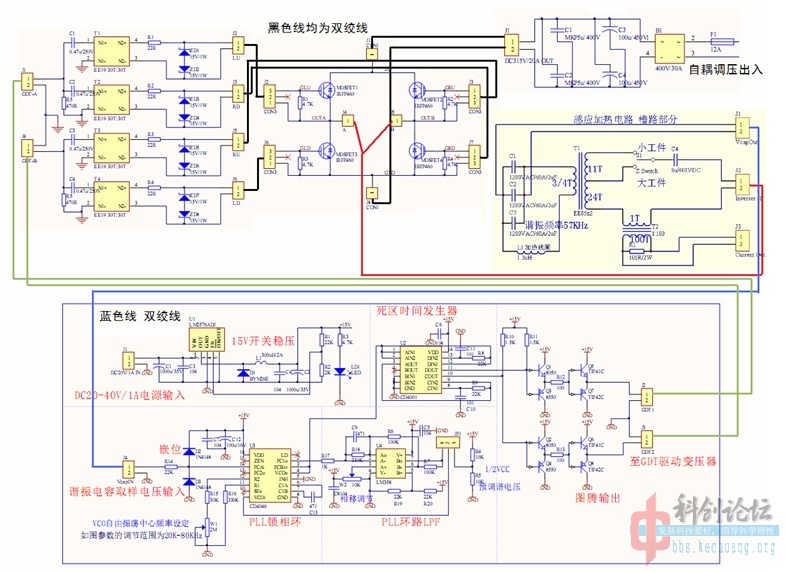

五.    组装
按下图组装,注意GDT部分,输出端口的1脚接G,2脚接S,双绞线长度小于10cm。

该电路的调试比较简单,主要分以下几个步骤进行。
1.    PLL板整体功能检测。电路组装好后,先断开高压电源,将PLL板JP1跳线的2,3脚短路,使VCO输出固定频率的方波。然后用示波器分别检测四个MOS管的GS电压,看是否满足相位和幅度要求。对角的波形同相,同一臂的波形反相。幅度为±15V。如果此步骤无问题,进行下一步。如果波形相位异常,检测双绞线连接是否有误。
2.    死区时间对称性调整。用示波器监测同一臂的两个MOS的GS电压,调节PLL板C10或C11并联的可调电容,使两个MOS的GS电压的高电平宽度基本一致即可。死区时间差异过大的话,容易造成在振荡的前几个周期内,就造成磁芯的累计偏磁而发生饱和炸管,隔直电容能减轻这一情况。

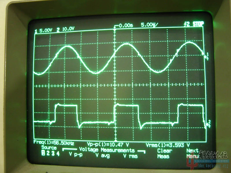

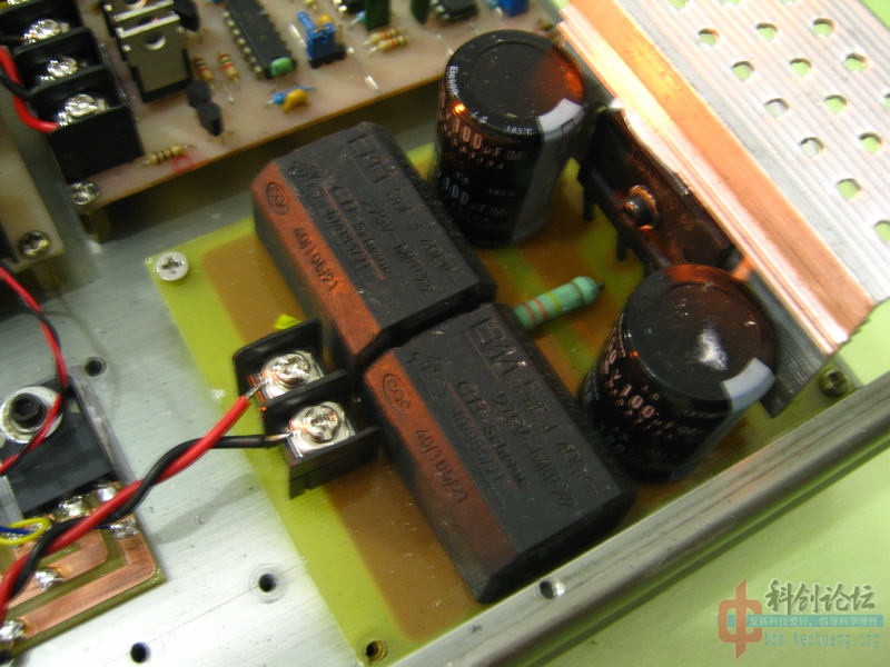

3.    VCO中心频率调整。PLL环路中,VCO的中心频率在谐振频率附近时,能获得最大的跟踪捕捉范围,因此有必要进行一个调整。槽路部分S1切换到上方触点,PLL板JP1跳线的2,3脚短路,使VCO控制电压处于0.5VCC,W2置于中点。通过自耦调压器将高压输入调节在30VAC。用万用表交流电流档监测高压输入电流,同时用示波器监测槽路部分J3接口电压,缓慢调节PLL板的W1,使J3电压为标准正弦波。此时,电流表的示数也为最大值。这时谐振频率与VCO中心频率基本相等。
谐振时的波形如下图,电流波形标准正弦波,与驱动波形滞后200nS左右。
