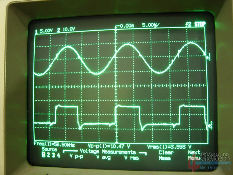

楼主,我想知道A,B处的波形会不会有振铃,毛刺什么的!能发个图上来行不?如果T1用硅钢片铁芯能否做到20K频率?
见图,AB输出电流波形正弦,比较干净。与驱动电压同相稍微滞后。
用硅钢片变压器估计很悬,即便能工作,效率也十分低下。
