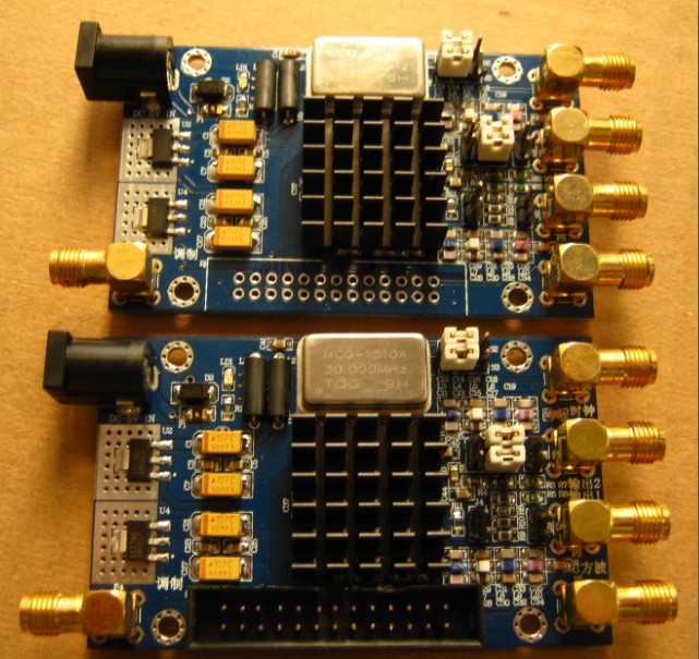

DDS的频率解析度倒是很高,但总觉得感应加热的频率随工件变化需要有自适应的能力,当然通过I/U相位的反馈,进过MPU处理也可以做到准实时跟踪。
PLL闭环电路,可以迅速跟踪到合适的频点上,只要Loop Filter设计合理,锁定时间可以很短,频率稳定度和精度也很高,目前通信电台大部分采用PLL形式。
因此我反而认为是PLL的频宽有限,捕捉范围有限而限制其在工业中的应用。不能达到像DDS这种开环系统的频带和变频速度。

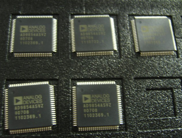

我手里正好有一堆AD9851和AD9854
准备用来试验一下DDS的优越性。
