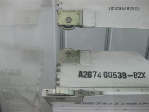

法国的环礁,和霉菌的AIM-9响尾蛇尾翼上的空气动力陀螺稳定系统。飞行中由空气推动高速旋转,导弹偏航时,带陀螺的小翼因惯性与单体轴线形成一个夹角,在在空气动力的作用下把单体推回正确的航向。很多近距格斗空空导弹的尾翼上有这玩艺。中国的霹雳上也有。不知道你说的是不是尾喷口那里的,如果是的话,那有可能是矢量推力控制器,用来提高导弹的高过载时的飞行控制能力。这个东西叫什么来着?忘记了,好像是舵片,起抑制滚转作用的。
因为照片中的导弹尾翼是固定的,而安装过程中会存在安装误差,引起气动不平衡,引发导弹弹体滚转,而多数情况下,导弹的弹体是不允许滚转的,这个舵片就是起抑制滚转作用的。
8!締國すつ 回答采纳率:40.7% 2009-07-25 10:04 您已经评价过!好:0 您已经评价过!不好:0 那个应该是防滚陀螺舵因为照片中的导弹尾翼是固定的,咱中国产的导弹尾翼一般都是固定的所以每个弹翼的后部外侧都装有一个防滚陀螺舵,其作用是对导弹的滚动进行阻尼,以保持导弹稳定。 美国的响尾蛇系列格斗导弹,其尾翼结构也是这样的,不过好像以色列的怪蛇-4/5的尾翼虽然也是固定的,但它用一个套筒把尾翼连接在弹体上,导弹在飞行时,尾翼旋转,而弹体不转。
