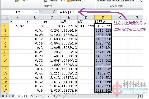

,R=64-vt,r=22+vt,带入上面的S燃(t),可得:

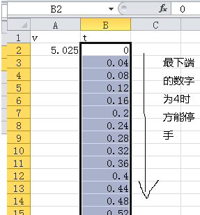

1、创建v列。直接在A1单元格键入v,A2键入5.025
2、创建t列,由0-4的等差数列,公差0.04,共101项。在B1输入t,B2输入0,B3输入0.04,选中B2和B3,用拖动柄创建等差数列直到单元格内的内容等于4

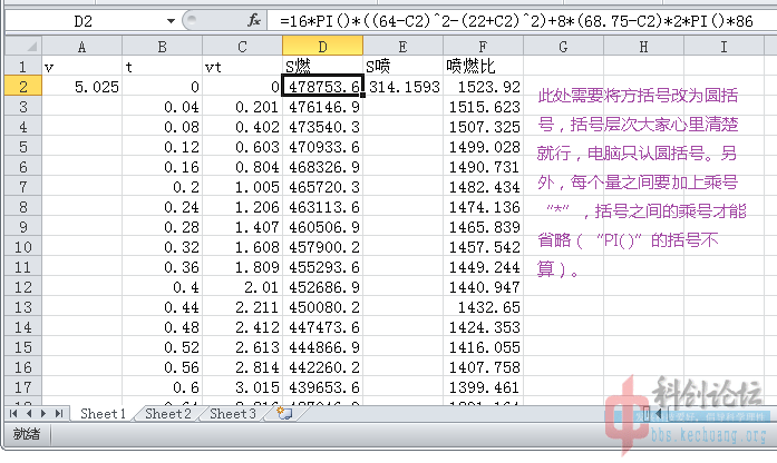

4、创建S燃列, 在D2键入  =16*PI()*((64-vt)^2-(22+vt)^2)+8*(68.75-2*vt)*2*PI()*86
,此处将圆周率π替代成 PI() ,因为π在Excel中为常数函数,表示为 PI() ,此处的括号不能省略,需要输入vt时用鼠标点击C2代替,Excel会自动帮你输入 C2 。选中D2,拖动拖动柄使其与前一列持平。
5、创建S喷列,在E2键入 =100*PI()。(注意,此处需要“=”)
6、创建喷燃比列,在F2键入: =D2/$E$2 ,单元格名称的输入用鼠标点击代替,这一点前面说过,在E2前面加上美元符号同样为了绝对定位,这个大家慢慢理解。同样用拖动柄拖至与前一列持平。

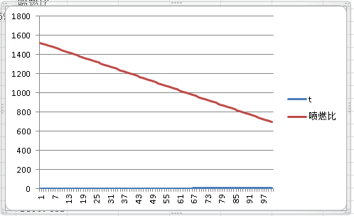

7、创建图表,按下Ctrl,鼠标单击B列与F列(就是一行最顶端的那个字母B和F),松开Ctrl,鼠标单击插入->折线图->选择样式,我用的是Office2010,之前的版本大概也是这样,在插入菜单栏里面的,大家自行寻找。这时候马上得到了我们要的图像。(之前的Excel版本也差不多的,横轴纵轴反了的话可以右键点击一下那个图表修改一下坐标轴设置就行了)
至此我们这个实例教学基本结束,我们看到,如果所有端面真的同时点燃的话,喷燃比能达到1500,这是个非常恐怖的数字,再次告诉大家,珍爱生命,远离老汉,同时也告诉我们,设计时必须经过计算,否则会带来悲剧性的结果,当然这个计算结果是建立在不一定正确的假设上的,通过计算结果也可以反映出假设的真实性。
