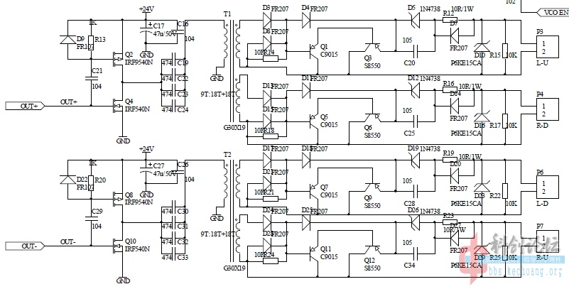

一拖几那是你自己的事额,只要窗口绕得下,原理是一样的
下面这就是我最新版感应加热的驱动级 2拖4结构
