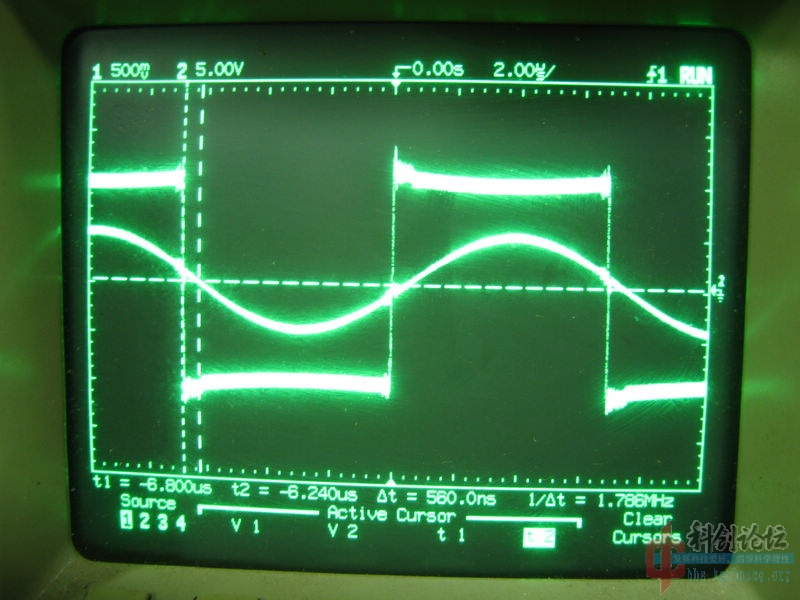

额,我不是单独取电感或电容的样额,是把槽路作为一个整体进行I-U取样,所以说能适应各种谐振槽路勒。
这是驱动串联谐振槽路的波形实测,移相很好用,能随意调整在谐振,容性和感性状态
下图为弱感性状态,利用弱感性的电流连续性和飞轮二极管实现0电压开启。
功率模块基本无温升。
