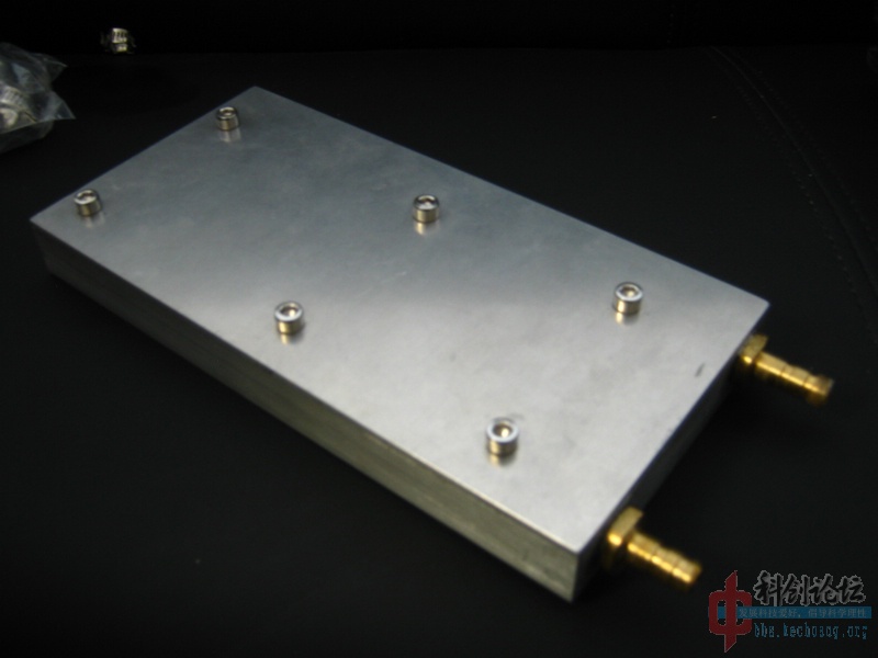

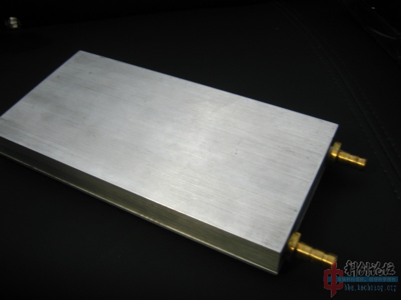

最后肯定要打孔攻丝安装额
基板与盖板缝隙部分用7098高温硅橡胶密封即可,宝塔接头用特氟龙薄膜密封。
