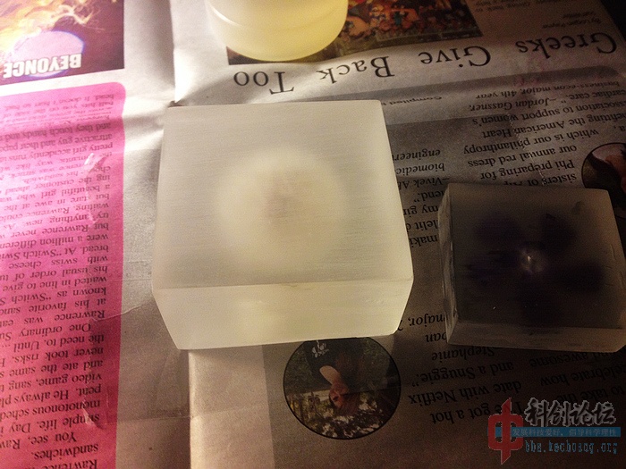

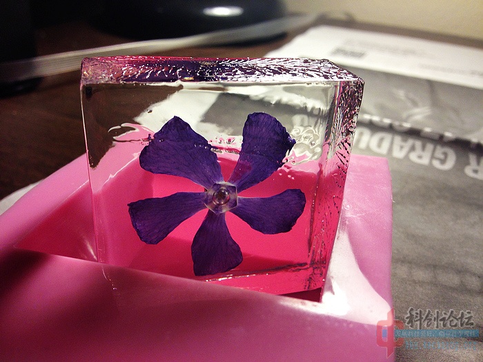

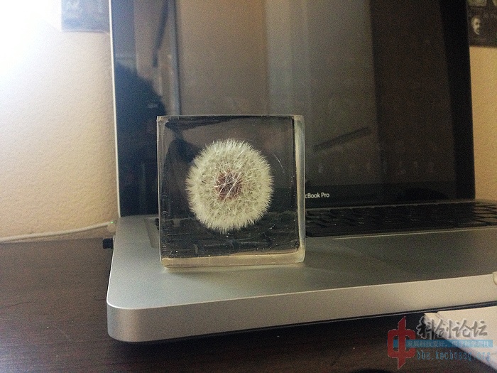

前文里有介绍过Polyester resin和水晶滴胶各自的优缺点....我们可以融合两着的有点做出完美的标本

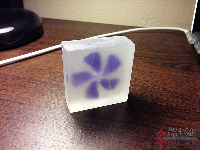

首先第一步当然是打磨了..打磨就不多说了..反正磨的越细越好(我只用到400目的砂纸,所以最终成品的透明度还是比先前下降,但我相信用目数更高的可以解决这问题
下面是我的实验对象。可以看下前后的对比就知道打磨抛光是多么的重要的了。
由于Polyester resin硬化过程中体积会减小,所以在用硅胶模具时会长生成品表面不光泽的情况(有硬质模具,如塑料之类的就没这问题),这就使打磨成为必须

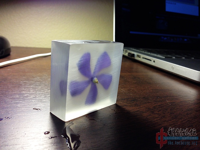

下面这是用砂纸打磨完后的效果....很多人都是做到这部后就解决不了..于是成品变磨砂了...其实不仅要磨,还要补的

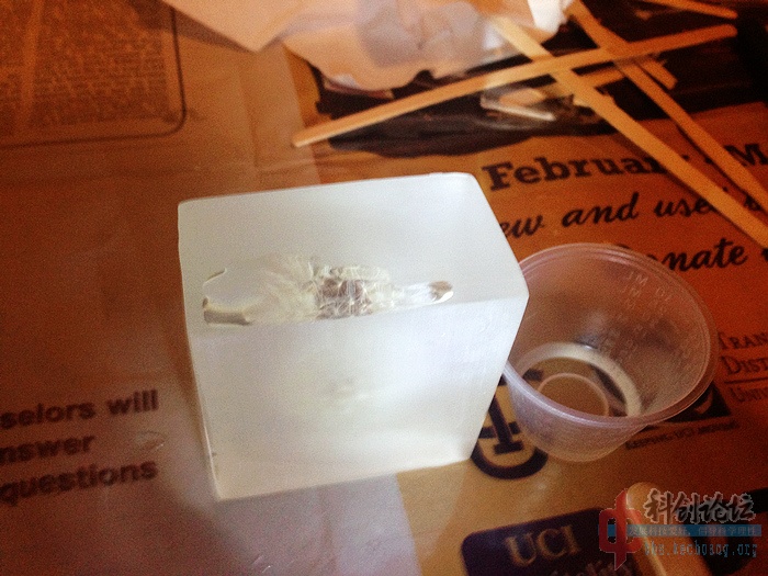

我们用水晶滴胶来修补打磨后的标本的表面。具体方法和做时光宝石很像。用木棒粘一点点胶然后放在表面上。
这是修补前后的对比图。。

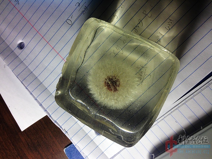

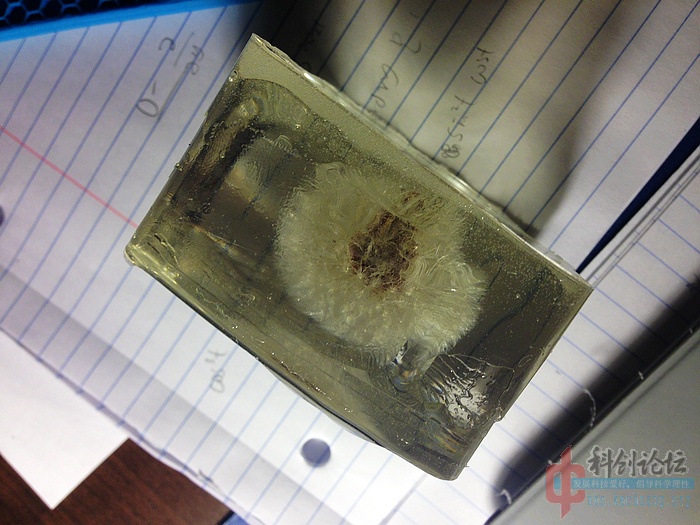

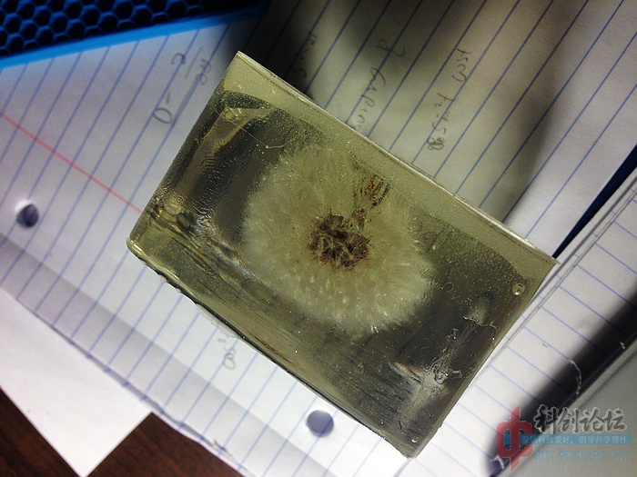

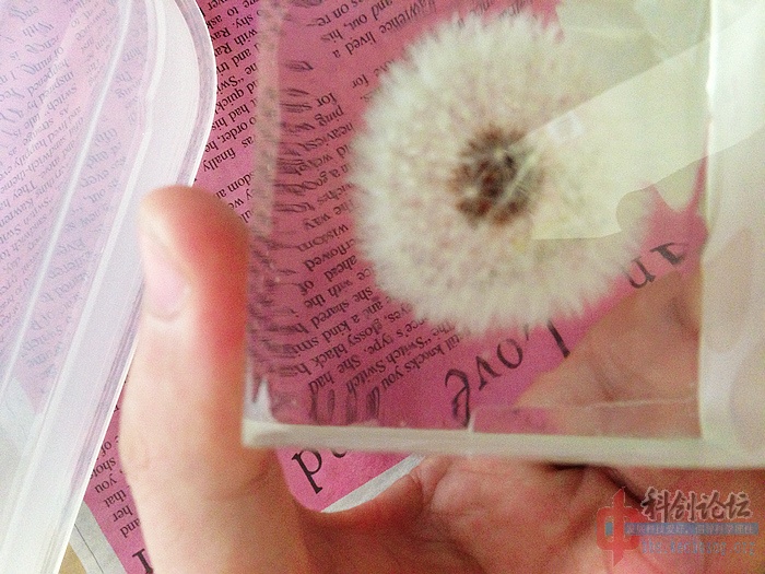

好了,现在拿刚刚做完的蒲公英标本粗成品来做例子
这是被我蹂躏后的蒲公英标本
  然后打磨

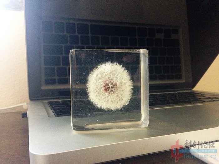

修补
正反两面修补好后
完全修补好后

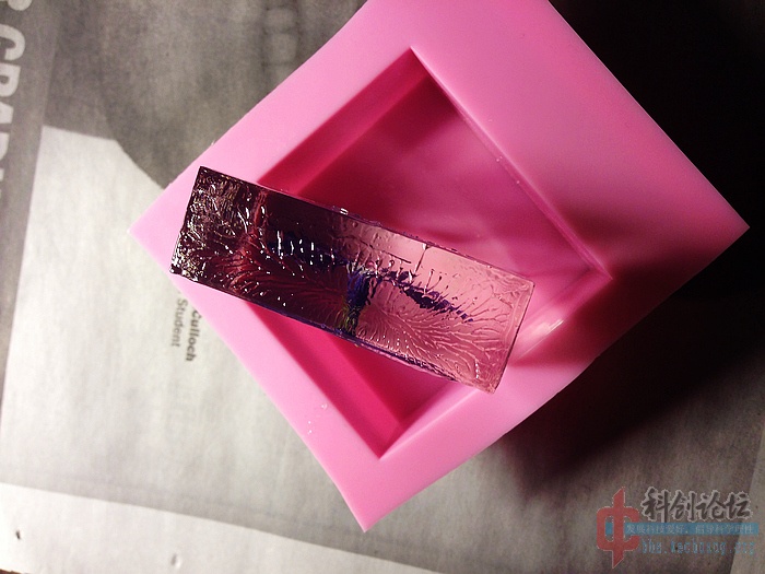

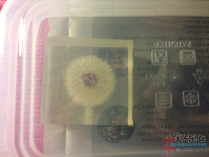

另外说下为什么不能用Polyester resin修补...1.太耗时2.硬化后会收缩。。会导致下图这个样子
