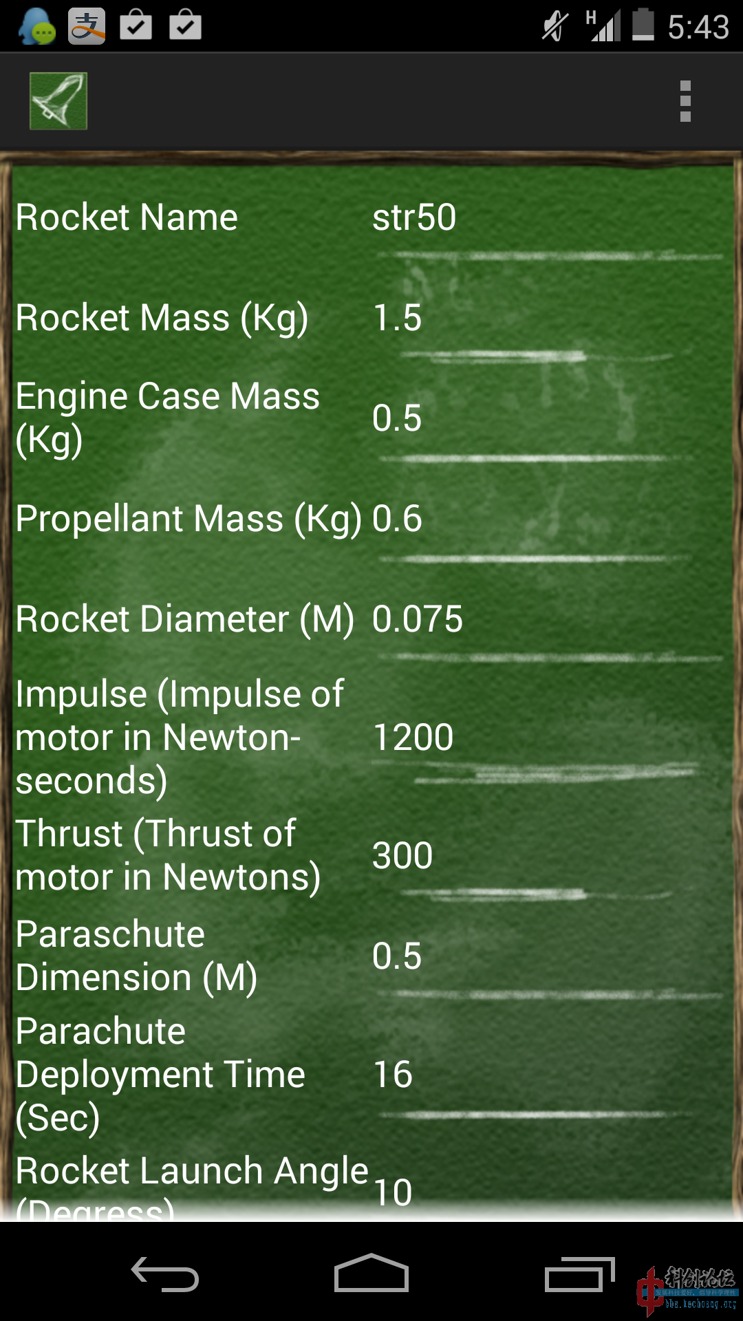

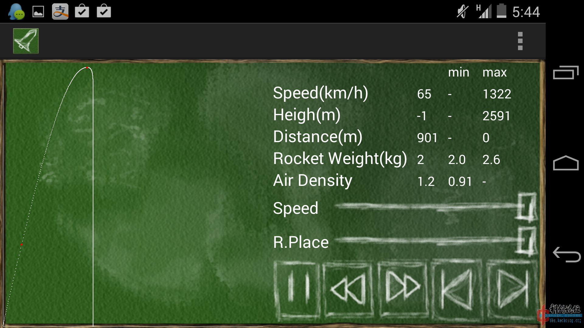

需要核算QharryQ的箭体改为50mm APCP发动机之后能否超音速

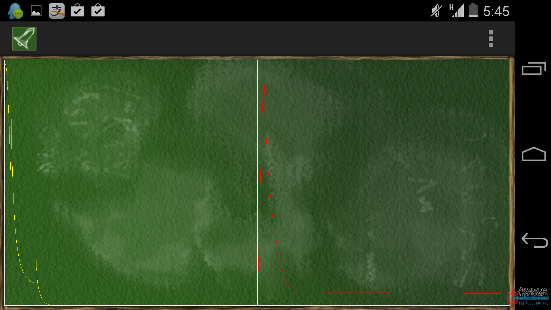

爪机软件Rocket and Air Baloon Calc 算出来如果保持箭体直径75mm不变、燃料质量600g不变,按比冲200、阻力系数0.5计算,把箭体和发动机空重总和减到2Kg可以达到M1.2左右。原有KNDX发动机较短,换APCP可以加长发动机多装燃料,具体数据要再用OpenRocket算一次。
如果箭体和发动机一体化,减小箭体直径还是加大发动机直径待定,取决于航电系统能否装进50mm直径的头锥。
