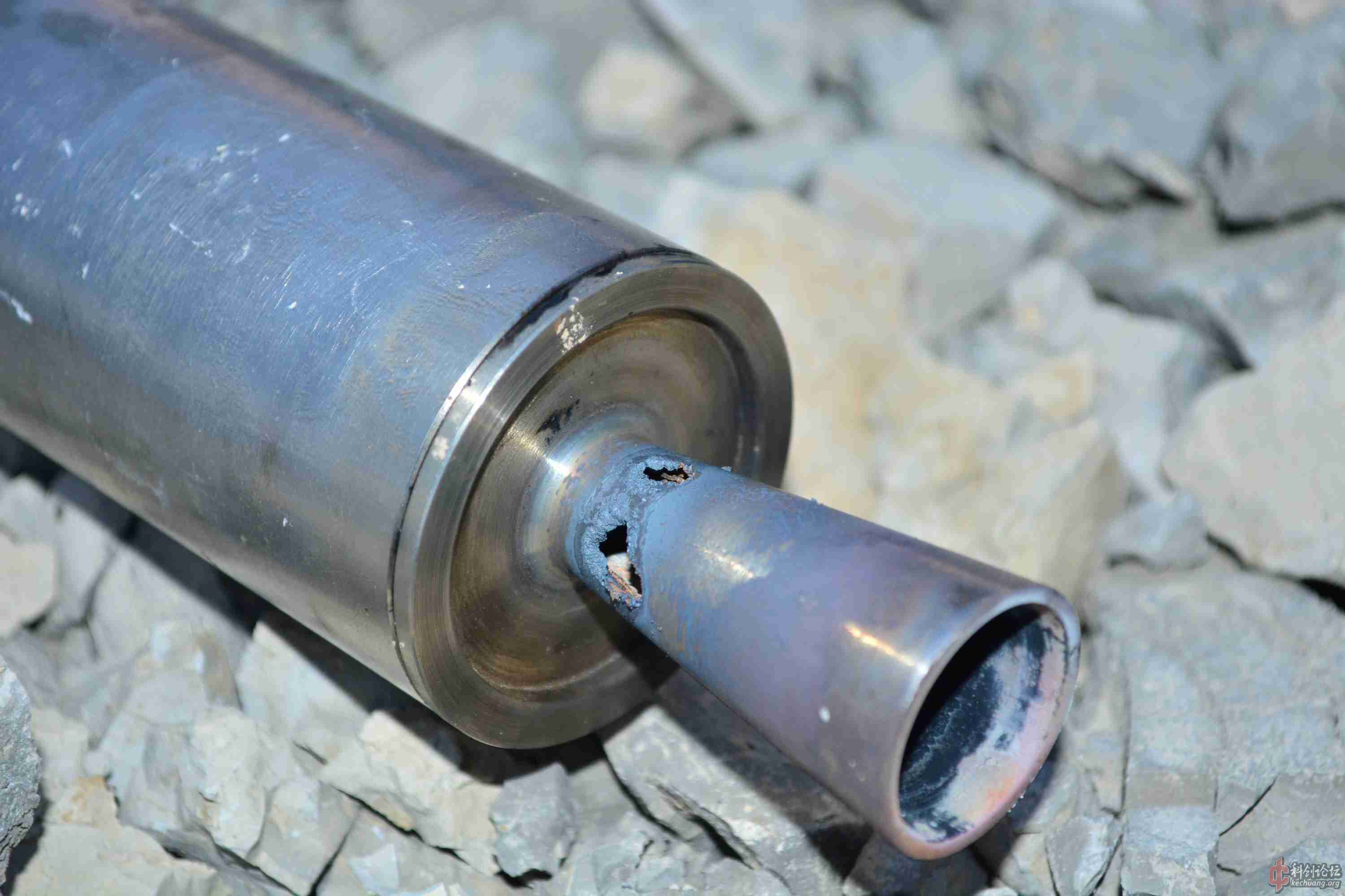

lz第一次试机用的是什么喷口?
喷喉看样子要被操爆了(尽管结果不是这个爆了)
把要问的都写在一层楼里!看看你一下回复了多少楼
对,不锈钢喷管是没扛住,所以我重新设计了不锈钢-石墨复合喷管
