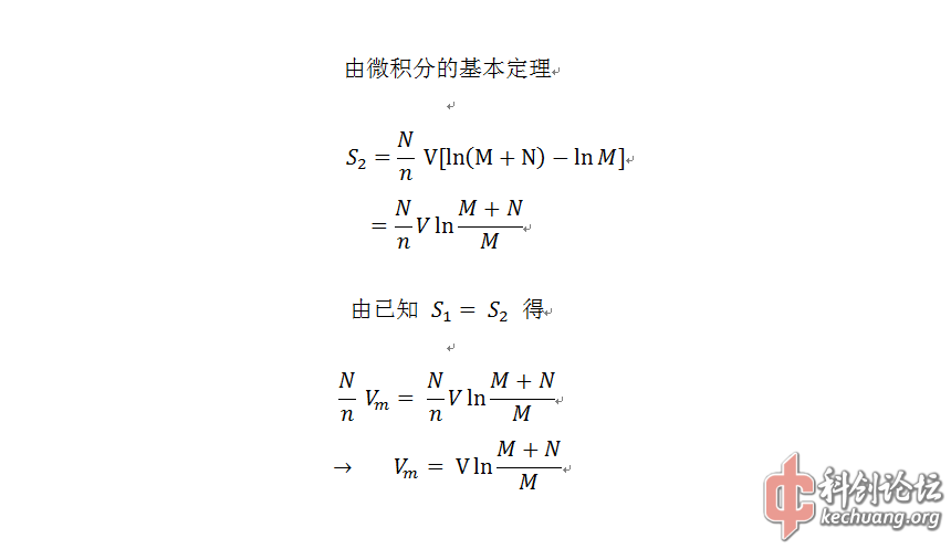

题目算法是错的但是用一种错误的方法推出齐奥尔科夫斯基公式相当于用另一种错误方法来解这道算法有误的题目
过了这么久,才仔细看过了,的确有漏掉V的错误。不过只限于最后一步计算S2因粗心写漏了,导致公式里的比冲不见了。S1根本没必要用到V,错误只存在于最后一步粗心写漏了V,导致比冲消失,其他过程都没有错误。
在你的计算过程里,我看出了你似乎并没完全理解我的整个推算过程,为了复合我那个错误的结果,硬生生给S1加了一个V。自然大家都会犯错,改过就行。
下面才是最后一步正确的过程:
