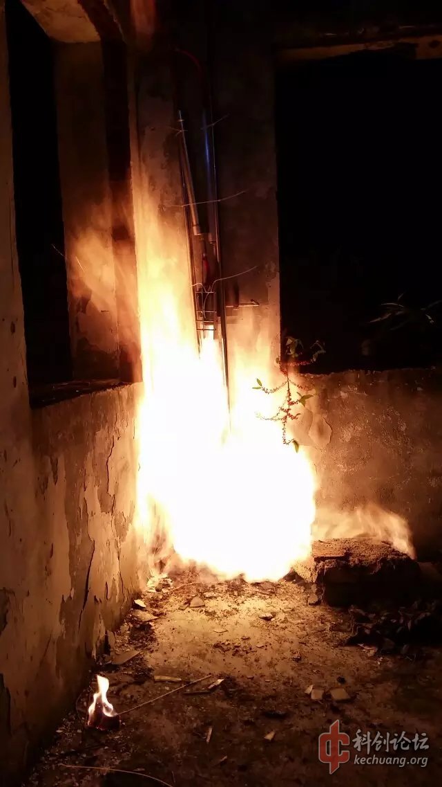

首先,这个项目是从2015年开始的,刚开始想着是国内爱好者没有人涉足用硝酸来作为火箭发动机的推进剂;当时主要是以下两个原因:
1.硝酸对设备的腐蚀性很大
2.跟硝酸搭配的燃料,特别是自燃性质的燃料毒性比较大
然而我觉得,这个坑得填。毕竟国内雪狼,ECHO前辈制作了以过氧化氢的发动机,猎鹰、神の左手设计制造了液氧的发动机,然而硝酸发动机是个空白,爱好者除了搞能才的很少有人碰这个。
我觉得硝酸(硝酸,氮氧化合物)的优势有一下几点:
1.比冲,海平面和真空比冲,有些时候不比煤油差,就以RD-275M这款发动机为例子,照样能把海平面比冲提到300s以上;
2.点火方便,大多数燃料跟硝酸接触就可以自燃;
3.容易保存,硝酸用大的细口玻璃瓶保存即可,对设备不挑剔;毕竟学过化学都知道,浓硝酸对钢,铁,铝合金,在常温下会将他们钝化;其次氟橡胶也能避免硝酸的腐蚀和氧化,在发烟硝酸中仍然可以保持良好的弹性
所以在2015年的10月左右,与猎鹰和他朋友在一起,和航天局主席罗澍(加工了喷注器),进行了一次燃料测试,测试结果非常成功,硝酸没有必要使用无水肼这类的燃料,使用常见的胺都可以达到效果
此外,在测试中得到结论:
1.硝酸——胺可以作为推进剂使用,也有学者文献支持
2.304,316不锈钢;6061铝合金;氟橡胶完全可以在硝酸机上面使用;其中304不锈钢作为喷注器是可以采用的
3.黄铜件和硅橡胶不能用在硝酸的设备上,会被腐蚀
