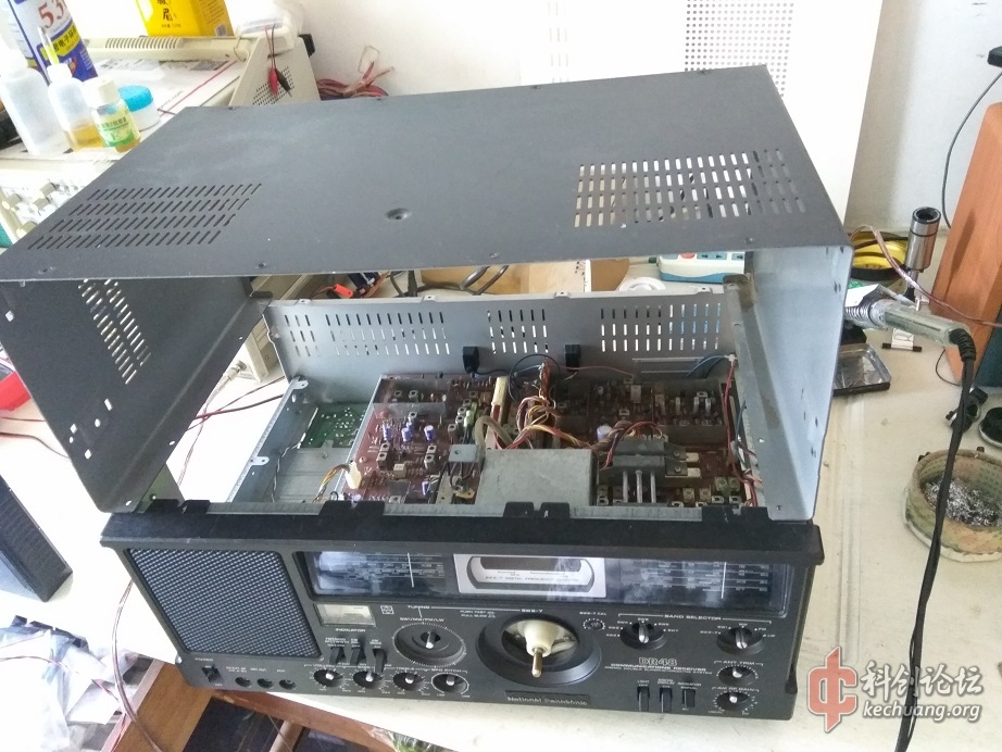

背板照,黑色的左右两根,分别是中波和长波的磁棒天线。按下来脱离固定卡位,可以自由旋转90度。下面一排,有各个波段的外接天线接口。
仅仅这个上盖,就有29颗螺丝固定,大量螺丝保证了机身的坚固稳定,消除喇叭造成的机振,机器声音不错。
有一点我不明白,这机铭牌写着最大功耗才10W,外壳完全可以封闭起来。可为何做这么多散热孔? 不但加工更费时,而且还容易进灰尘。

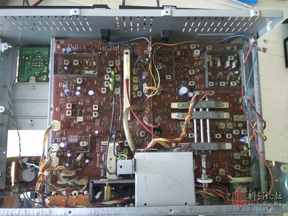

大主板,这么多调整零件,就问你们怕不怕?   我只调整校正了调频电路,和调幅的中频。实际上这些电路偏差不大,原件状态不错。
 按照过去经验,短波高频部分基本不用动。 因为高频原件材质都是小介电系数电容和磁芯,十分稳定。而且高频Q值低,频率偏移对增益影响小。

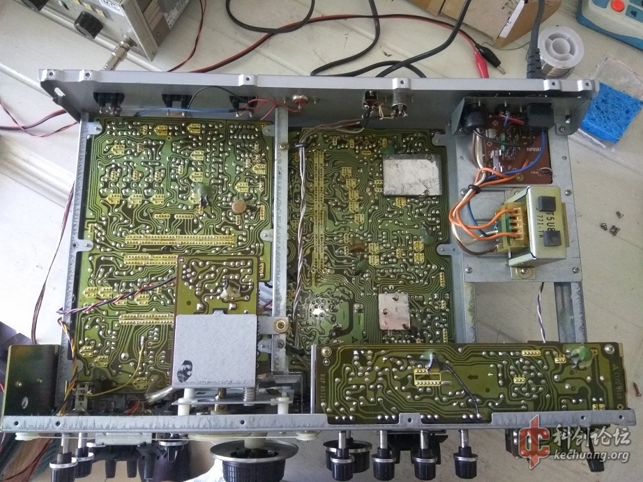

电路板背面
这个板上主要是调幅第2中频,第2混频。以及调频,中波,长波的高频头电路。
这个板上是短波2到7的高频头电路,和第一中放大。
 长波,中波,短波1,和调频的空气可变电容。
 短波2到7的空气三联可变电容。 这个电容并不是完全空气介质。 在定片部分区域覆盖了一层塑料膜。
调幅输入的高频衰减电位器,和天调电容。
使用拉线传动调谐和指针。 虽然接近半个世纪过去,但稍加点润滑油,运转就很轻松,手感很好,没有弹性回差。
短波2到7的调谐使用了齿轮组传动。 齿轮是铜片和塑料片组合在一起的双齿轮,有弹簧锁紧,消除齿轮传输中的间隙。
齿轮组有快变速功能,旋钮按进去是快调,拔出是慢调。
