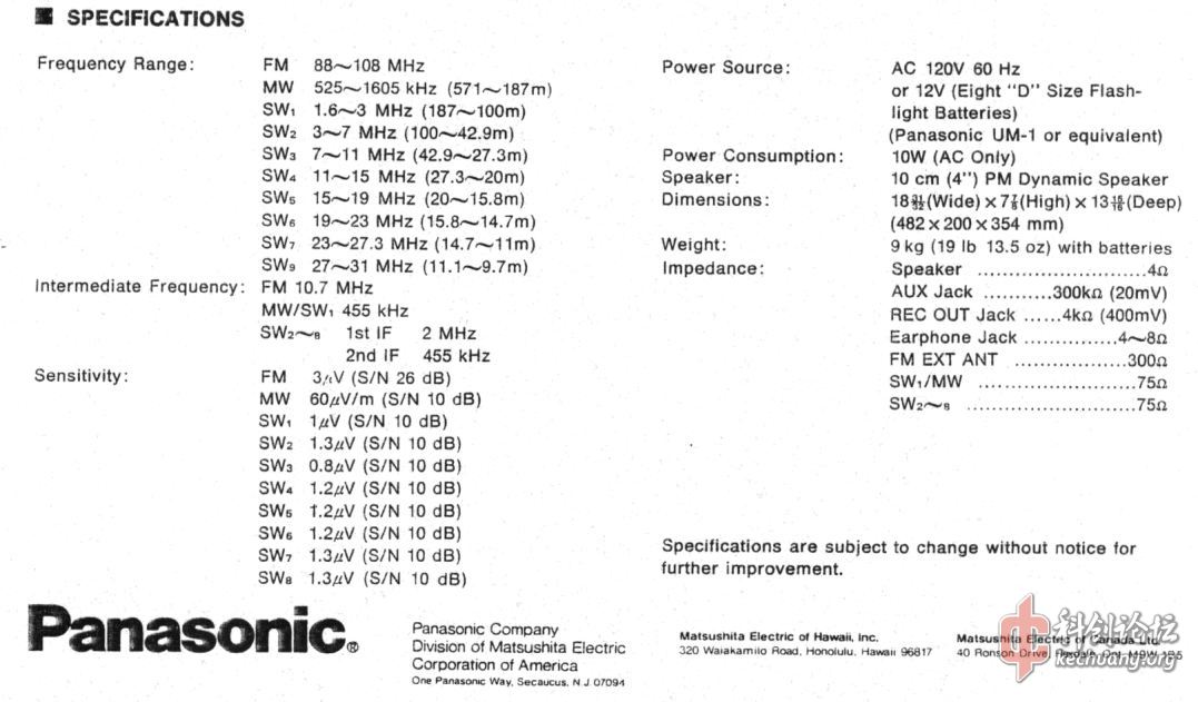

下面是全机模拟部分的电路图。 数显模块就不贴了。(这是相似型号DR4800的图纸,比DR48多一个短波波段)
这是是性能参数。标注的灵敏度虽然比松下小便携机RF-2200还低一些,但感觉综合性要好很多。动态更大,能适应更大的天线。
原理框架图。
比较特殊的是其短波2到8的本震信号,是经过一套复杂电路产生的。
 短波有一个5-9MHz的LC调谐振荡器。与39.1M晶体振荡器频率相加。产生44-48MHz的频率。 这个频率经过带通滤波器后,再与另外几个晶体振荡器分别进行混频,就得出各个波段的本震信号。
 之所以这么复杂,完全是为了提高本震的稳定性。 因为LC振荡器在较高频率时,稳定性很差。所以该机就是用一个较低频的5-9M的振荡器作为调谐基础。再加上一套晶振频率,变换到所有的波段。
 之所以是先用晶振大幅提高39.1MHz的频率,然后再向下变频,是因为这样对个后面多个滤波器的设计有利。
