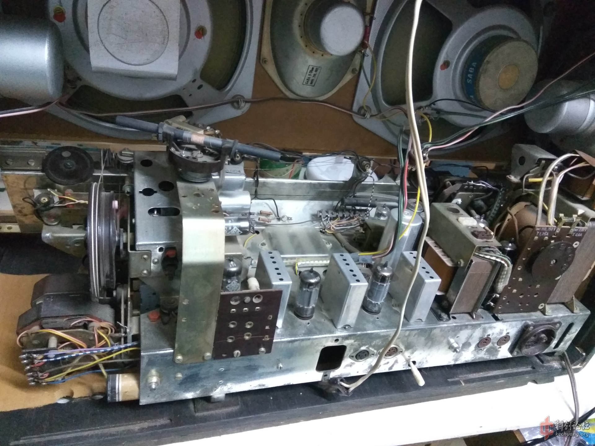

上面那台机器修好了,换了12个三极管。故障是C930这种三极管发生批量性衰退,放大倍数只有三五十了。逐层累计造成锁相环失锁。
今天又到手一台机器,感觉这个更难!
全机13个电子管,两个交流电动机,电控机械自动调台。
