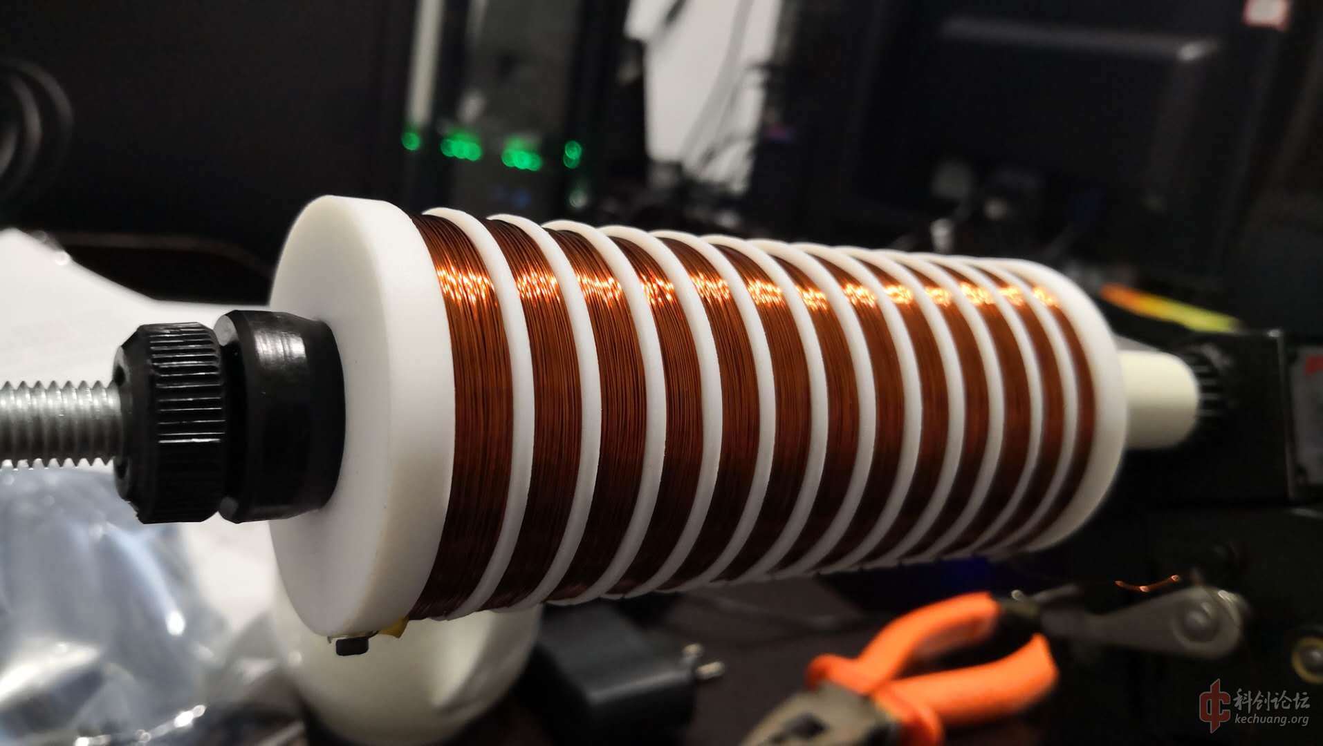

【副边分段而不要分层绕制】抛开绝缘的问题 分层绕制的分布电容更大 如果不在LCC的谐振工况下 会有大部分功率从次级分布电容旁路掉 从引线输出的功率很小很小 而且较大的分布电容不利于构建LCC拓扑 因为要满足空载和满载都能软开关的话 如果使用定频驱动 谐振电容和等效并联电容是要满足1:2还是1:3的比例来着 然而这种高压磁芯注定了漏感不会小 必然导致谐振频率非常低 磁芯工作效率也非常低
【骨架】最好使用特氟龙车床加工成形,PLA或者ABS 3D打印的骨架孔隙率太高, 即便泡油也会击穿(实测过)

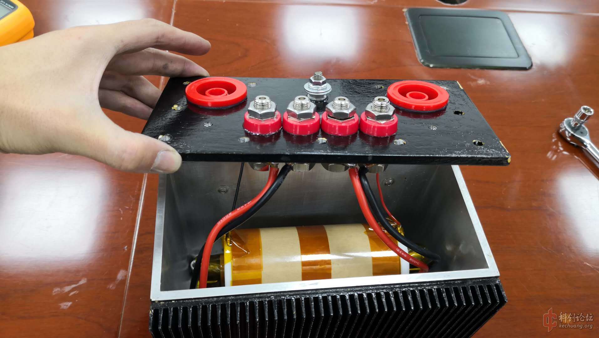

下面是我弄的变压器 和放电效果 供参考
