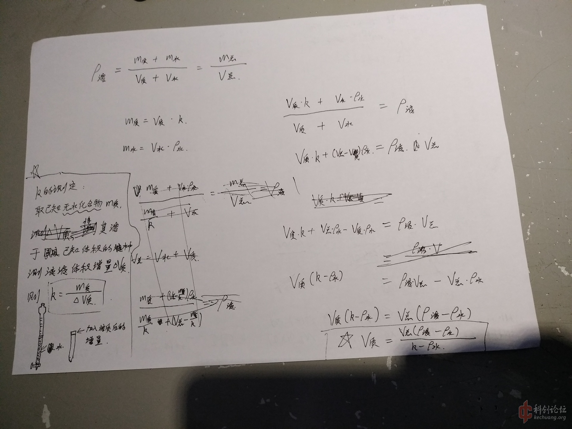

关于前面提到的总结一:
即用密度法测定溶液浓度的问题。需要做一已知无水化合物溶于水的体积增量实验,测定溶质质量与体积增量之间关系后,可以此推断出其它同种物质的,溶液密度可测的但不知浓度的溶液的浓度。(以下实验必须控制温度和气压)
原理如下图:
核心在于对于作为参照组的体积增量测定,获取这个数据需要非常准确的体积变化测定。图片中随手画的移液管是我所知的较为精确的测定方法,1ml移液管可测精度能到0.01ml,我相信还有更精确的体积测定方法,也许后续可以研发一个相关仪器。
不管怎么说,用这个方法,我们可以避免用化学反应或者分光度这些过程中较为费时费力又或者数据波动大又或者非常贵的方法。
唯一的麻烦是……我要是能搞刀某无水化合物,比如这个硝酸钇的无水化合物来,我丫的还测个鬼浓度?直接用那个无水化合物啊!
所以这时候要是有其它人已经有了相关数据,分享给我们,那么我就方便很多了呢。那些不知道到底有几个水的水合物药品也不至于放着吃灰了……
