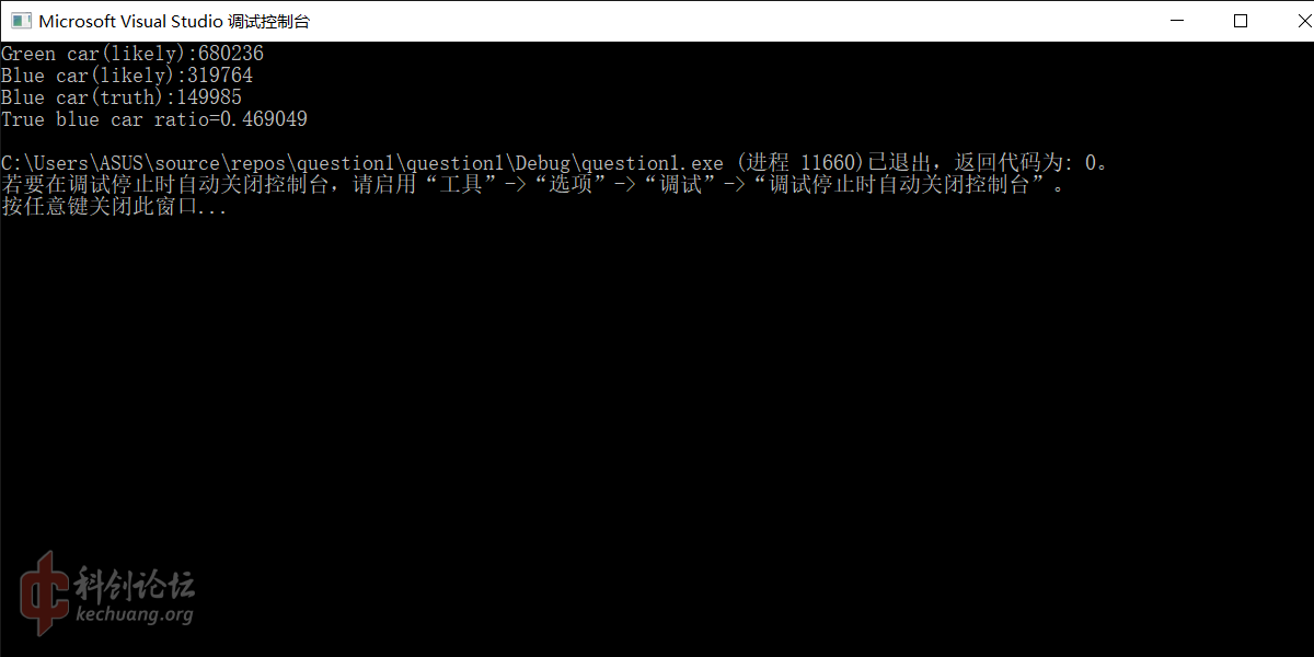

/*刚才的方法有误,得到的是的是目击者看到蓝车的概率。现已更正。*/
我的方法是暴力统计。
题目中“该目击者可正确辨认车是蓝色的概率是80%,不能正确辩认的概率是20%。”一句,若理解成“目击者有80%概率正确辨认车的颜色”,则:
#include "pch.h"
#include "math.h"
#include "time.h"
#include <iostream>
int main()
	long CarB = 0, CarG = 0, CarB_t = 0;
	long count = 1000000;
	double k1 = 0, k2 = 0, k = 0;
	bool a = 0;
	srand((int)time(0));
	while (count--) {
		if (rand() % 20 > 2) {//产生0-19的随机数,并判断
			a = 0;//若为3-19,则为绿车
		}else {
			a = 1;//若为0-2,则为蓝车
			CarB_t++;
		if (rand() % 5 < 1) { 目击者20%概率误判 a =" ~a;" } if (a ="= 0) {" carg++; }else { carb++; k1 =" CarB_t;" k2 =" CarB;" k =" k1 / k2;" printf("green car(likely):%d\n", carg); printf("blue car(likely):%d\n", carb); printf("blue car(truth):%d\n", carb_t); printf("true blue car ratio="%f\n", k);" }< pre></ 1) {></iostream>
运行结果:
大约46.9%😂😂😂难道我又搞错了?
