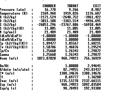

補充:實例計算
以winter的無鋁APCP和Phoenix-3KNSB發動機為例子,用計算軟件計算。
用cpropep計算燃料參數如下圖:
取比熱比1.25,考慮到損失,特徵速度取1000m/s,其餘數據如圖所示。

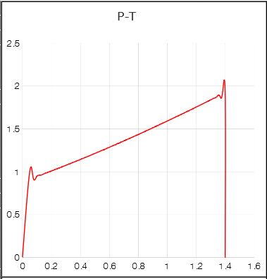

圓孔内徑15mm,葯柱外徑27.2mm,有一個端面參與燃燒。

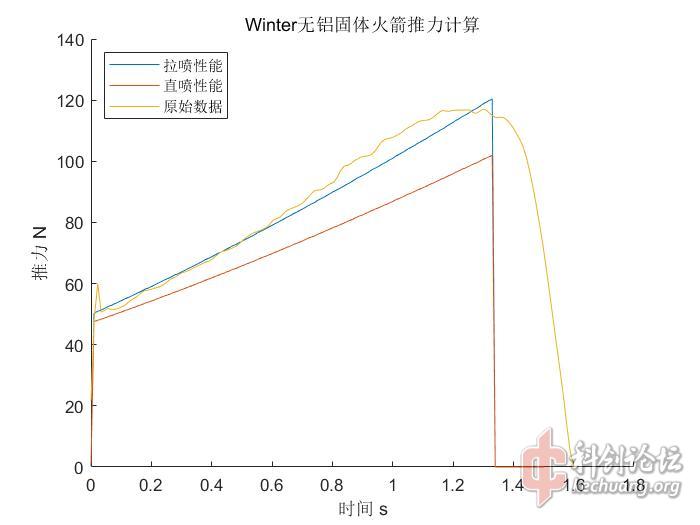

a,n的數據參照qxdnfsy的反推數據計算:

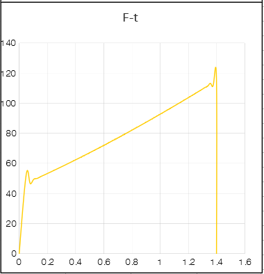

結果如下
最大壓強約1.9MPa(那個小峰是繪圖問題),與Quix的反推結果1.75MPa相差0.15MPa,誤差不大。
最大推力115N,基本與結果相同。
所以本工具計算出來的内彈道結果是可靠的。
