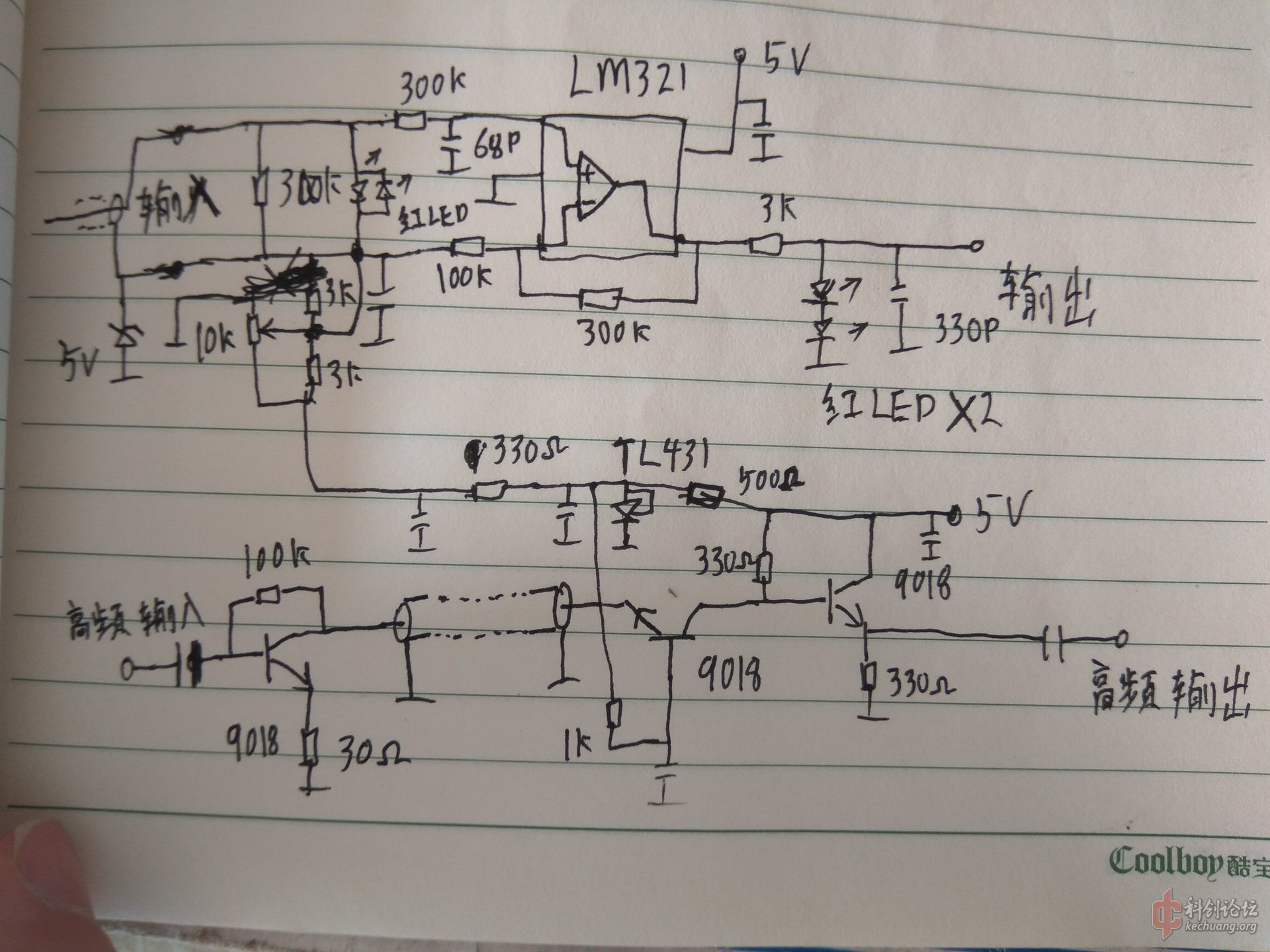

上面洞洞板的电路大致如此,可能少画了几个高频退耦电容。
这套设计的高频电路实际工作很好,别看是胶木洞洞板,但可能因为增益不太高,地线设计比较合理。在洞洞板背面结了一个树杈形的地线网络。  整个宽带放大性能都很好。用示波器没发现失真,放大量充足。
 直流放大部分主要有2个难点,一是进行-0.5或更大道负1.5V的负压测量。如果不加另外一组负电压提供给电路,很难测量好。
另一个难点是稳定的抬高电压,也就是把0V左右的信号,都抬高1.4V左右。 这种电路总的原理不难,但是要用平衡对消的话,电路规模会很大。 不用平衡对小,温度系数就不容小窥。
 上图的直流放大框架隐含问题,做到最后发现无法弥补。所以打算推倒重来。
以前想法就是框架上简单一些,不用负压产生电路。所以上面电路通过设置一个1.4V的虚拟的地电位,以此抬高电压,同时方便测量更低电压。 不过用了这个虚拟的地电位,和真实的地之间难免存在电阻,外界干扰信号很容易混进去。所以信噪比肯定不好。
