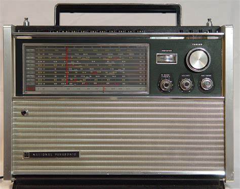

又拆一个松下机
这也是一款比较老的收音机。产于昭和46年,公元1972年。
正脸
打开后盖。
他有两个拉杆天线,是调频专用。
