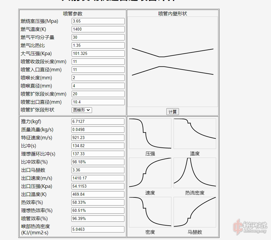

image.png 抛物线去掉,看过了草图,是符合数据的。
氧化铁放弃了,换KNSB,这是新的数据
前面某位说燃气温度1327摄氏度,在1400K时数据如上,1500K的数据相近。看到喷管效率仍然在96%左右
