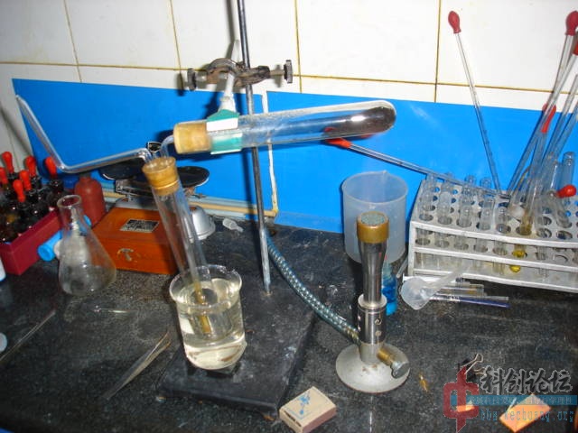

大家都知道,煤是一个碳氢化合物的大宝库,我们生活中很多有用的东西都要从煤中提取出来再加以利用的,因此,研究煤的成分是一件至关重要的事情,不过煤的成分十分复杂。故此,用干馏的办法分离其中的一些成分是我们研究的主要途径,于是...

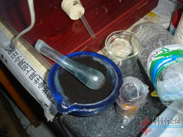

准备好材料,砸一小块蜂窝煤,然后用研钵粉碎之。
准备好装置,因为干馏的时候需要的温度很高,用酒精灯显然不够厚道,那么就出动本生灯,连接好装置。由于碳氢化合物不溶于水,于是用水来除杂质。

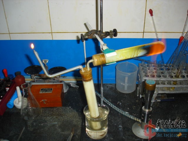

额...不错,有东西了。

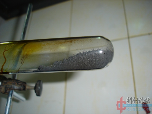

试管壁出现大量黄色的凝结物,产生很多气体,在气嘴部点燃该气体能燃烧,应该是一些碳氢化合物。 由于试管开始发红,再继续加热会有危险,于是提早收兵。
加热后剩下的残渣,大部分为粘土,还有剩下的一些未分解物。

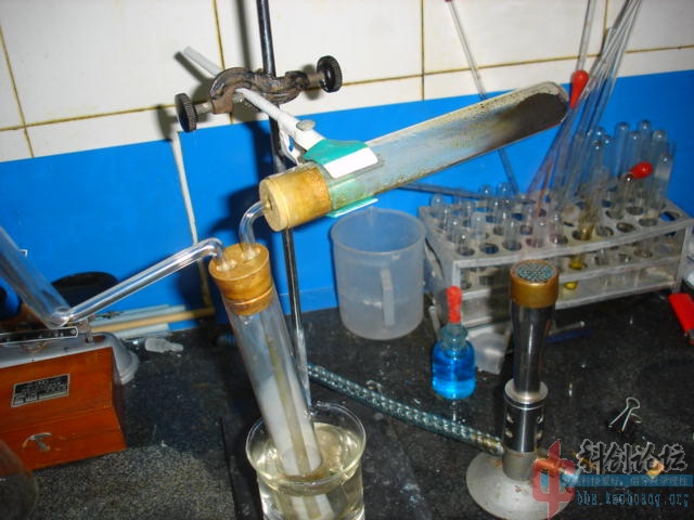

PS:反应后的试管难以清洗,故提前报废之..

黄的东西应该是焦油……气体成分就复杂了……
