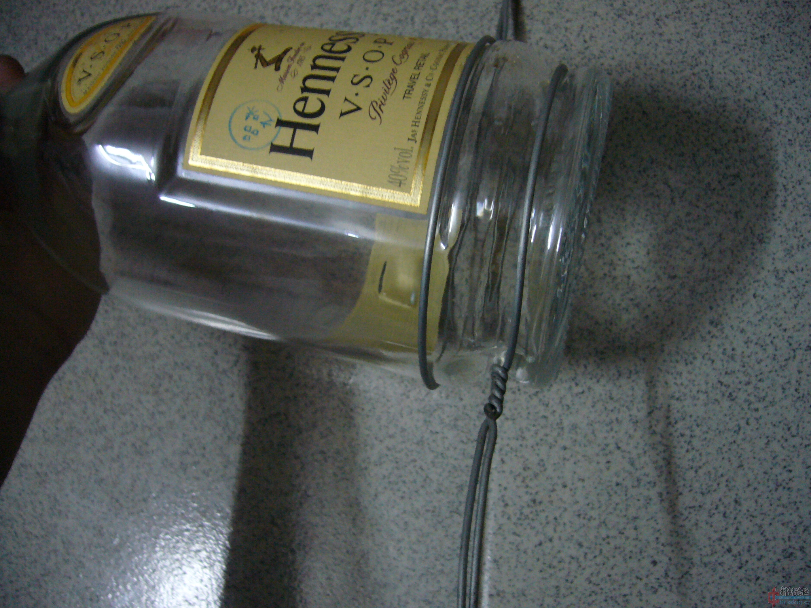

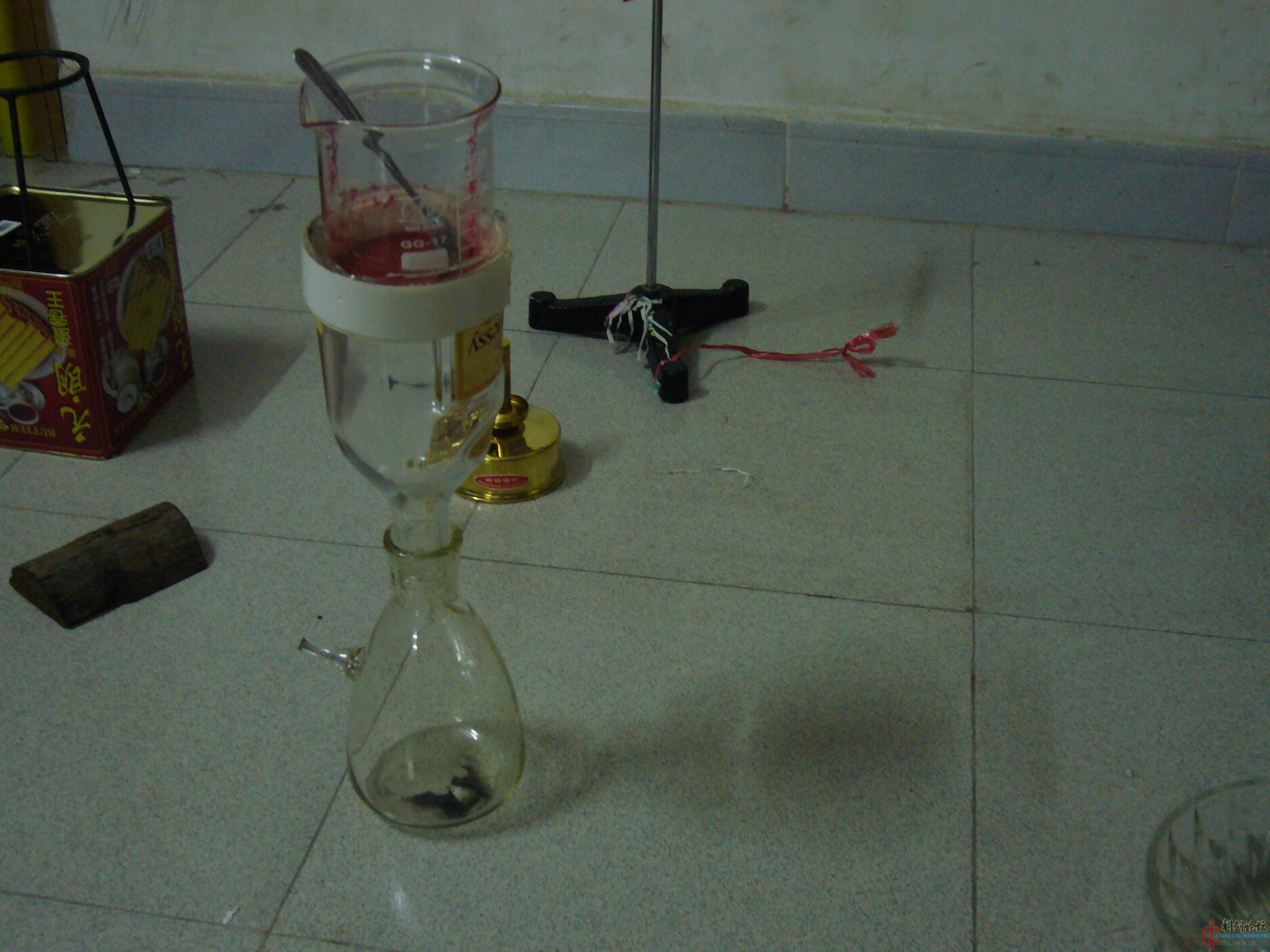

原理是通过蒸汽液化放热来给加热对象提供热量,同过调节仪器内部气压来调节蒸汽能量.当仪器内部气压稳定时蒸汽的能量达到恒定,从而达到恒定放热,当加热对象能量高于或等于蒸汽能量是就停止吸热,达到恒温效果.为防止仪器本身传递热量,可以在与加热对象接触的地方贴上隔热棉.

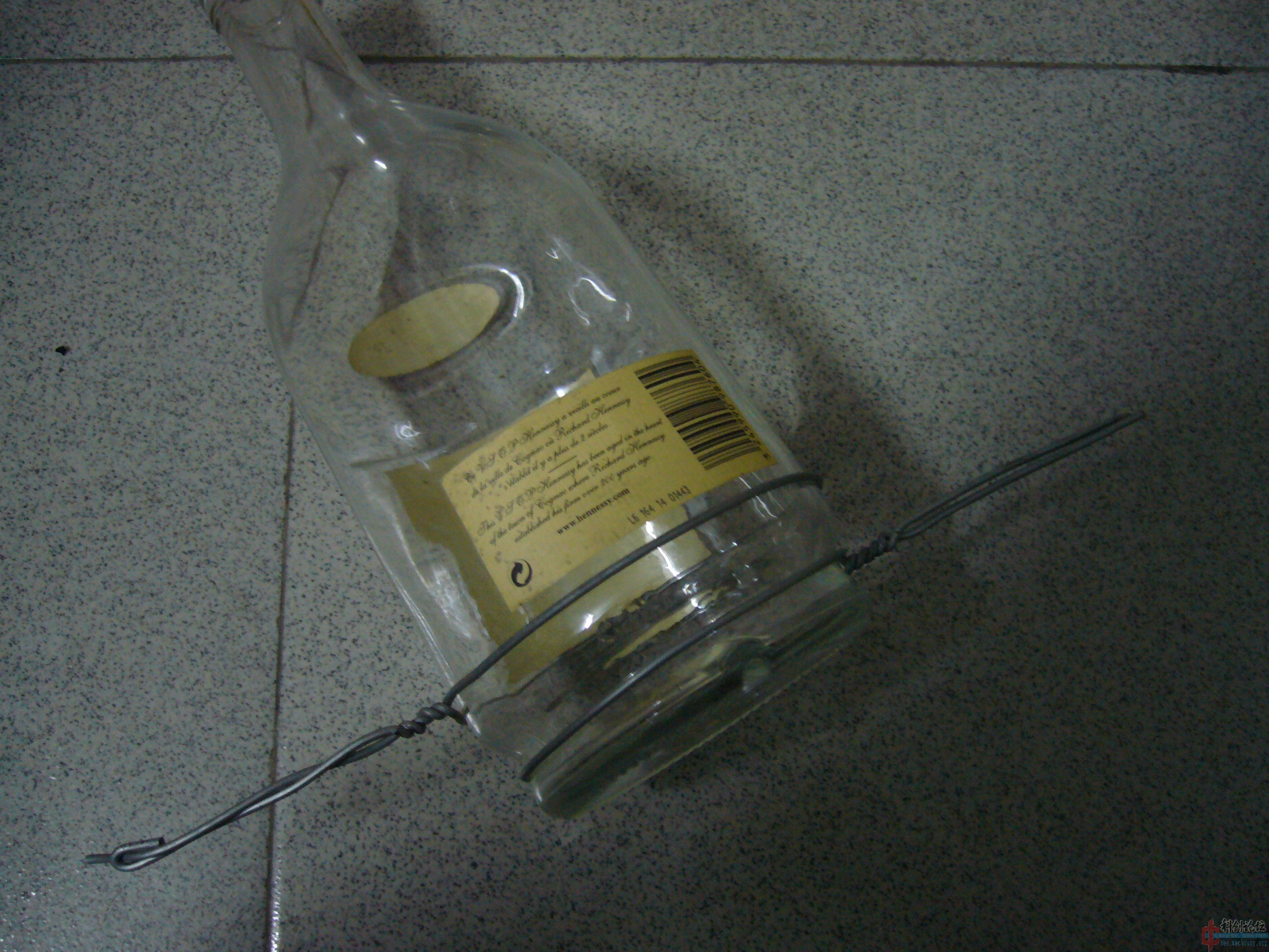

:找个合适的酒瓶,用铁丝绕紧瓶子底部,用酒精喷等加热底部致铁丝红热.待其自然冷却,轻敲一下,底部就会脱离.然后倒接到适合的抽滤瓶上,滤嘴接蒸汽吸收瓶,或注射器来调节气压.
本人菜鸟一个,不知这东西有意义否,有不足之处请大家指点.

想法很好
期待使用效果
先+200鼓励下  [s:249]

114608
没成功过
潜伏者
14年11个月前 IP:未同步
114615
貌似用玻璃刀先拉一下,用浸过酒精的棉线缠住切割部位。点燃棉线,待火自然熄灭后马上聊上点凉水。此法成功率较高,并适合切钢化玻璃。
