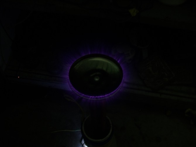

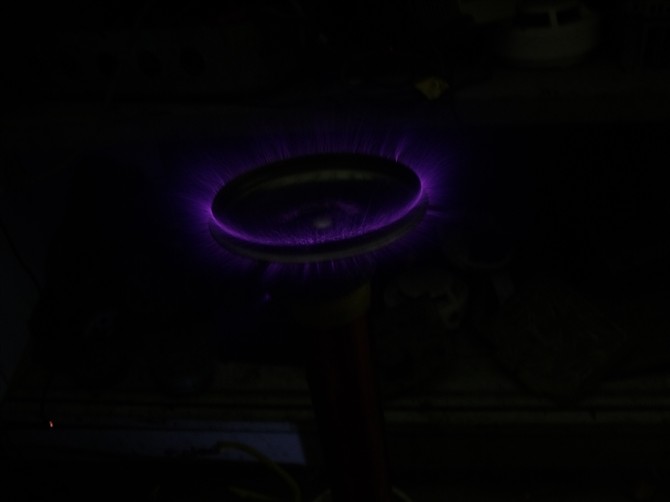

30W特斯拉线圈
sanshui2009/09/03高电压技术 IP:广东
+600  科创币    虎哥    2009/09/03 缺电路和工艺资料。
+100  科创币    ehco    2010/10/15 鼓励DIY

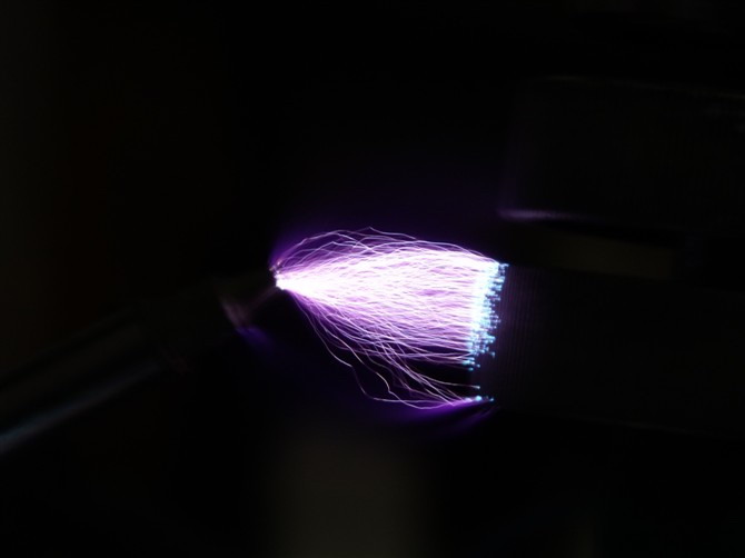

具体参数公布下...
比如变压器输出电压电流

功率虽小.但照的很不错..效果也不错嘛..楼主怎么不写上用何种升压方式.电路等资料呢 [s:251]

做得不错,给些数据看看就更好了, [s:251]
sanshui作者
14年10个月前 IP:未同步
148914

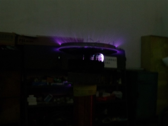

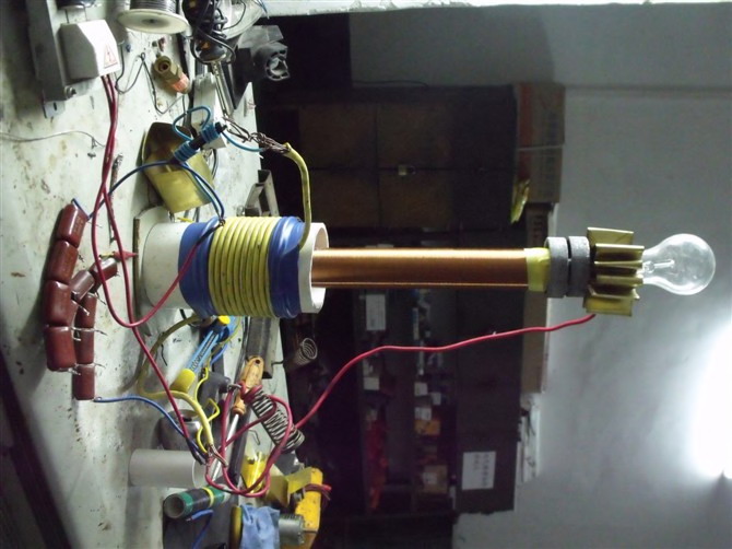

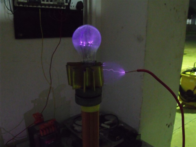

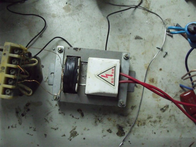

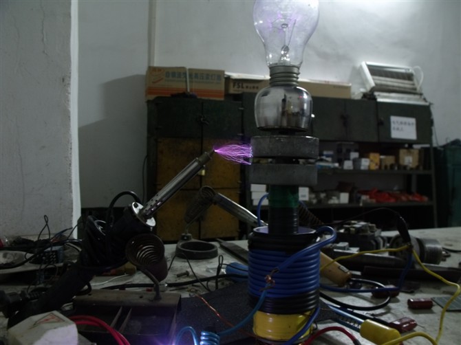

因为昨日时间太紧数据欠缺,现在补上!
变压器:30W   3000V
电容:10nF
主线圈:6圈  直径80 mm
次线圈:1200圈  直径35mm 未命名.jpg

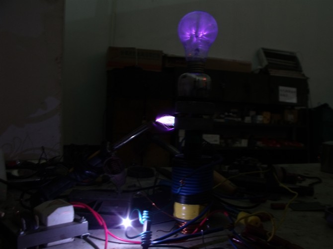

额定功率是30W的变压器的输出并不代表就是30W啊~

楼主的那个变压器有点像灭蚊灯的高压变压器!! [s:251]

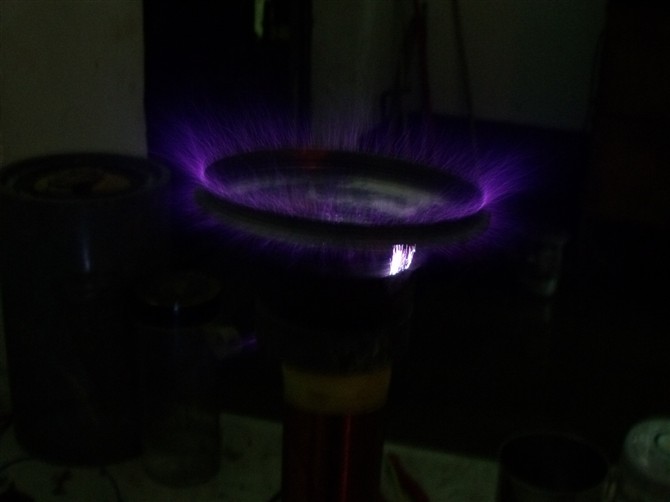

[s:245] 。。。原来这么小的次级线圈效果就这么好了。。。
大大激发了我把自己荒废多年的线圈完成的冲动。。。

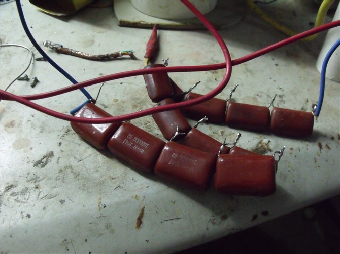

3000v的变压器为什么要用那么多1600v的电容?      三个串联不就行了吗?[s:246]

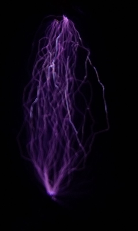

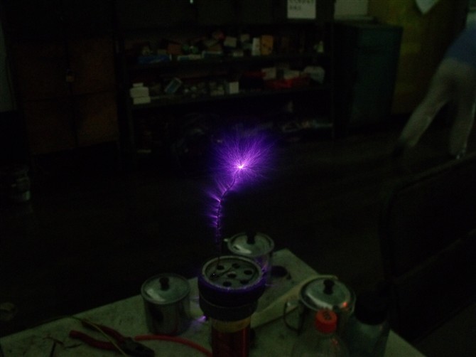

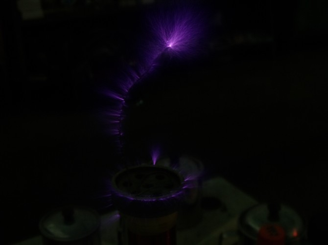

我做的只能产生一个电弧  功率提高了也只能让他跟粗。        为什么你的能产生那么多电弧 ?    是因为频率高吗

lc回路谐振时,电容两端电压会升高很多倍,你看电磁炉谐振电容是1200V的,而电路供电电压才310V。他的那么多弧是长时间曝光照出来的。。。很明显
sanshui作者
13年8个月前 IP:未同步
261802
再通电期间已经报废了两个,电容1600v是直流电压,而变压器3000v是交流电压

那是拍的时候曝光时间在1-2秒就有这种效果

我还没有制作过特斯拉线圈,很感兴趣。想求教一下:30W  3000V的变压器,身体不小心接触到电压器的输出端,或接触到次级线圈的放电端,会有危险吗?
LED
5年4个月前 修改于 5年4个月前 IP:四川
853660
引用求知求知发表于23楼的内容
我还没有制作过特斯拉线圈,很感兴趣。想求教一下:30W  3000V的变压器,身体不小心接触到电压器...
接触工频高压变压器的输出,非常危险。危险程度看是否形成回路,如果变压器次级一端接了地,接触另一端,多半会挂掉。接触小功率特斯拉线圈的放电端,由于属于高频交流电,通常造成灼伤,接触面积大的话一般不会有什么危险。——不论是否危险,都不要试图靠近或接触高压带点体,勿存侥幸。
WangGC
5年4个月前 IP:内蒙古
853661
引用求知求知发表于23楼的内容
简单计算一下得出变压器最大输出电流约10mA,已经比较危险了。不建议触摸电路中任何高压部分(36v以上),摸高压电弧如果放电回路中无电容,小功率是可以接受的(20w左右),如果制作的话要注意安全
LED
853668
引用WangGC发表于25楼的内容
简单计算一下得出变压器最大输出电流约10mA,已经比较危险了。不建议触摸电路中任何高压部分(36v以...
这个算法结果偏小。30W是额定功率,约10mA只是额定电流。如果回路通畅,对于3kV这么高的电压来说,人体的电阻几乎相当于变压器短路,应该采用短路电流来计算。而短路电流与变压器的结构有关系,并不清楚。在考虑安全问题时,对于这种微型变压器,可以经验性的按额定电流的10倍计算,也就是100mA。如果是大型变压器,短路电流要大很多倍。
