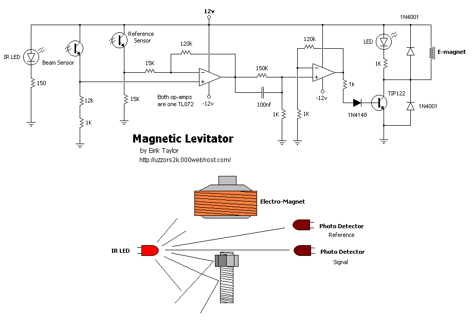

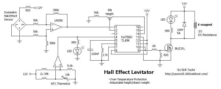

393666
这种电磁铁..带反馈...好处就是..悬浮的物质质量 也就是负载是可变的..只要不超过最大负载,就一定是稳定在一个悬浮高度范围内
而永磁的则没这么方便了.

一种用霍尔器件做位置反馈,一种用光电管
第一个电路用了一个PWM控制芯片
第二个电路直接用运放(两个运放间串并联RC做高通滤波)
总之就是比例反馈

能产生磁悬浮的有三种情况:
1.像楼主那样用反馈来即时调整电磁铁的斥力,使上面的磁体平衡;
2.使上面的磁体旋转,下面放一个环形的强磁铁;
3.超导体或具有反磁性的物质(如石墨)放在强磁铁的上面也能产生悬浮.
而,光用永久磁铁或它们的组合,则不可能使一个磁体静止的悬浮.
关于这方面的知识,去年和今年的无线电杂志里有详细的论述.
