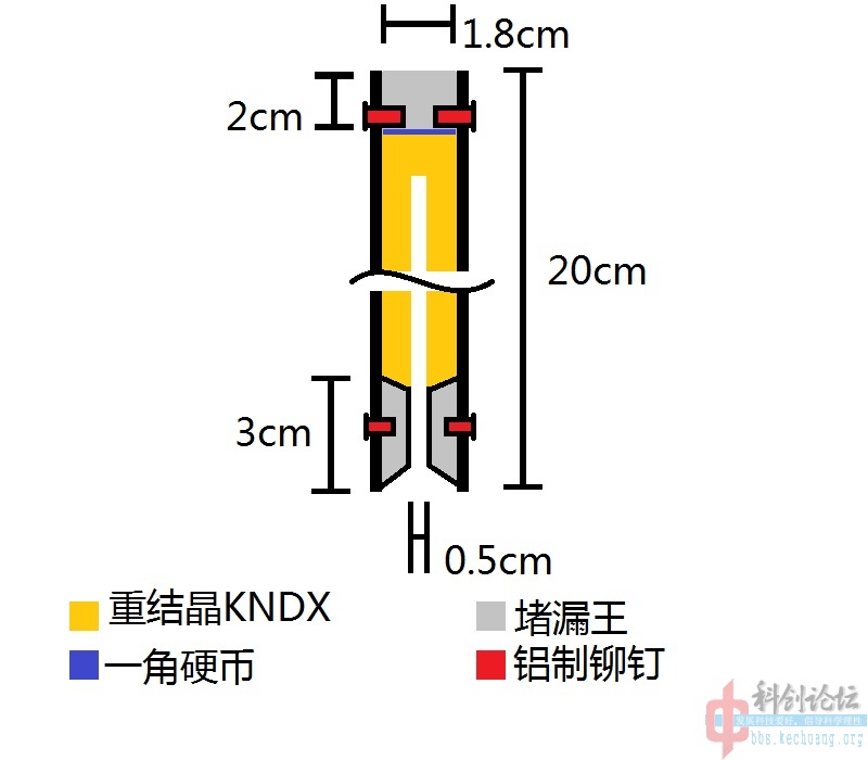

是爆堵头 还是飞喷口???
pbhapya2010/01/28喷气推进 IP:内蒙古
火箭总重160G
发动机重100G(壳体 喷口 堵头 重60g 燃料重40g)
壳体材料  金德牌PPR 内径1.8cm 厚 4mm
燃料 ABC大哥传授的重结晶KNDX
两点疑问 1.发动机长度太大
                 2.发动机壳体太重

回答你的疑问:
1.谁叫你做这么长的?
2.谁叫你买这么厚的管子的?

1.外径多少啊
2.用硬币有被河蟹的可能

外径2.2CM

另外噴口要取中位數即0.6mm否則中間斷開來................."
還有發動機太長浪費燃料(10cm內比例上效率比較好).........."

PPR有冷水管和热水管两种,耐压相同都是2.5兆帕,但是前者管壁较薄,后者较厚,比如说25mm冷水管厚度为2.5mm,而热水管就有4mm。很显然,LZ买的是热水管,徒劳的加了不少重量还只是同样的耐压。
而总重160的发动机只有40克燃料则又是一番悲剧,大量的重量用在没用的地方,你还得要更重的配重,这对火箭飞行高度有极大的影响。
正常来说,PPR发动机装40克燃料后的总重应为80-100克。包括最后做箭体,都应尽可能使用轻量化材料,然后将重量集中到配重或有效载荷上

原来是我看错了。不过你这个长度也太离谱了吧?居然有20厘米。这么大的长径比不是不可以,只是技术难度太大,还不一定能有好的性能。而你降低燃料长度又会面临外壳超重的问题,所以你需要降低喷口和堵头的重量

囧,光看这20cm,我就知道喷管不飞即爆

喷口 先在PPR上打好孔在上铆钉 将一份堵漏王和五份水混合到到发动机里堵漏王会沉淀凝固大约30分钟后将水倒出

请问1.4cm直径的燃料柱多长合适?
usercim
14年5个月前 IP:未同步
182613
长度是3倍直径,这样压强在1Mpa稍高点

没孔怎么喷0......
