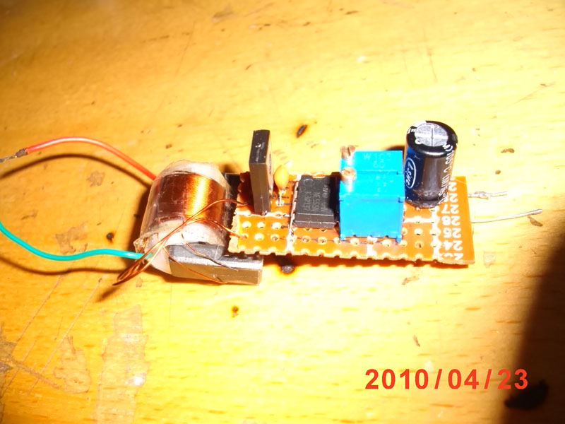

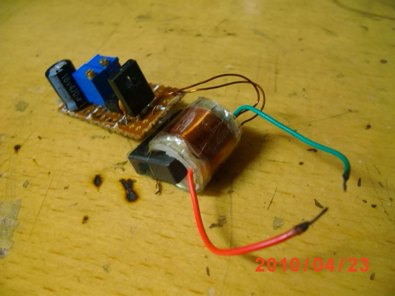

我的第一个高压作品哦![s:252]
也是我第一次以非提问的方式发帖。
好了,废话少说,早就想做一个便携的高压发生器,但是看到坛子上作出来的都没有公开电路图,
只好自己摸索了一个,只是三极管发热严重。

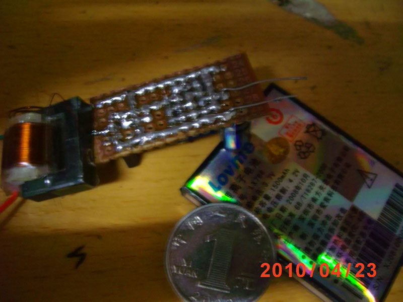

电源为3.7V手机电池。

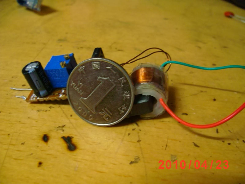

外观
是不是感觉少了什么?
猜对了,我忘了焊开关!

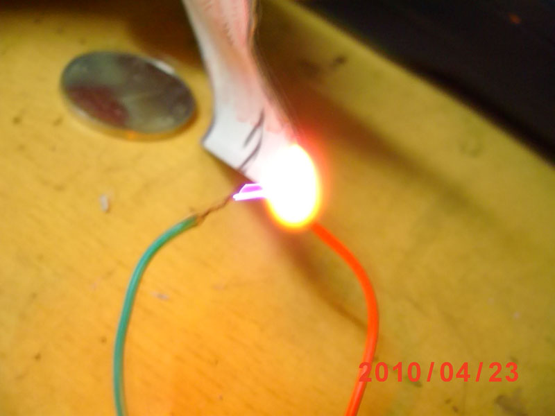

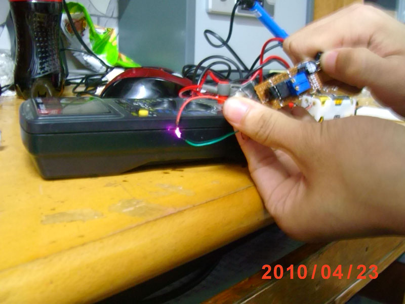

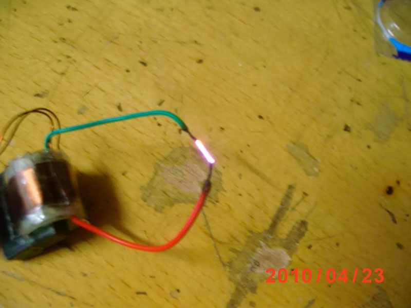

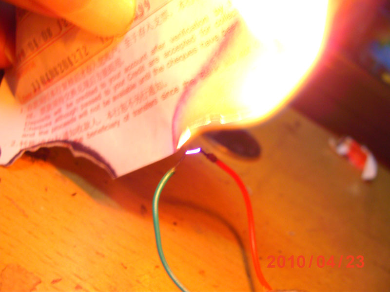

电弧
烧纸效率高

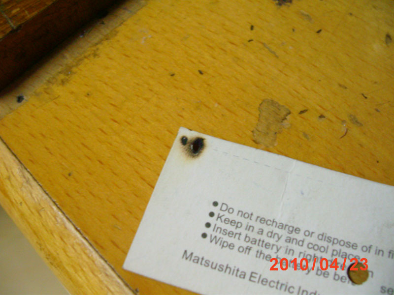

电穿的纸
电路
(其实就是坛上的经典电路改的)
本来那个从狼那买的变压器是用来自激的,但是鉴于自激要调到和谐不容易所以搞了555
开关管用的D882发热比较严重,各位高手知道如何解决么?而且还没壳,谁知道怎么DIY个么?
PS:桌子上的印子也是它烧的。

你的555输出频率不对,照那个图上的2,6脚的电容1nF所产生的频率是针对电视高压包的,你换用这种小包就要改动那个电容,频率不对就会使三极管严重发热

频率不对是一方面,开关损耗大也是问题,如果楼主有示波器的话,可以看看波形,这样可以发现驱动不足、开关速度慢以及变压器的感生能量吸收情况等问题。
reepicheep作者
14年2个月前 IP:未同步
211767
突然想起来我把变压器铁心的那片纸给去掉了!(买的时候狼就叫我不要去掉,晕!,我有罪!)
加上之后就没那么热了,电弧也变长了保守估计大概1.5CM把.

......这个是防止磁饱和用的,对于这种输出经常工作在接近短路状态的小变压器还是很有用处的........

狼的变压器,工作在50KHz时,能获得最大功率(12V时约50W),因工作在直流状态(包括正激,反激),故磁芯应留有防饱和气隙,垫片不应去掉。
此变压器,工作在自激状态体积能进一步减小,但损失了效率。另:你电源回路中的退耦电容(电解电容)可以省掉。
