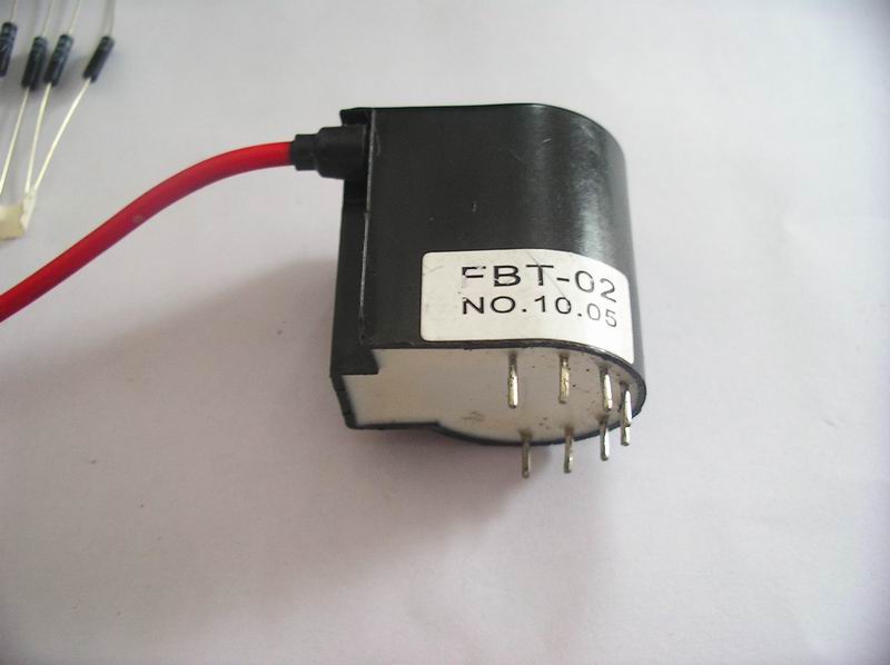

那个高压包是黑白电视的吗?

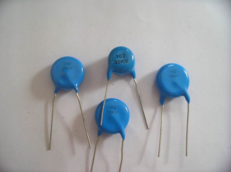

256263
电容做TC不行。。。

引用第1楼◤◢◣◢◣◥于2010-09-08 12:03发表的  :
那个高压包是黑白电视的吗?
是氩弧焊机用的,磁芯是封装在里面的。脚位同黑白电视机高压包一样
WZB616作者
13年9个月前 IP:未同步
256265
引用第2楼caoyuan9642于2010-09-08 12:08发表的  :
电容做TC不行。。。
这是陶瓷高压电容,为何不行???
小特斯拉圈圈
13年9个月前 IP:未同步
256266
引用第4楼WZB616于2010-09-08 12:15发表的  :
这是陶瓷高压电容,为何不行???
容易挂

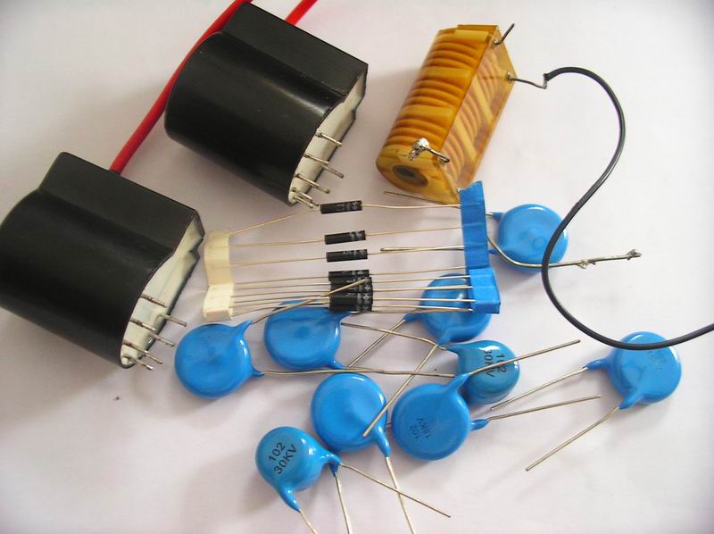

测试了下。那个陶瓷电容真的还可以。用的就上面那个高压包测试的。放电特别厉害,我的耳朵都顶不住了,放电声吵死了,同那种大体积电容完全不是一个档次。连续测试了近一个小时没有挂啊。供电12V,555+场管推动。电流2.5A,放电距离超过1cm。

256512
你的那个黄色的线圈是什么地方买的,多少钱一个啊.我有很多不过只有你的一半那么长.

引用第11楼笨笨先生于2010-09-09 23:42发表的  :
就是在卖热水器点火器配件的地方买的。这种是加大型的,说是别人定制的,功率不算小。拉弧可达1cm,直接可以带亮25W灯泡,就是时间长了不行,发热太厉害了。

294607
那包输出貌似只有9kV最大。。。

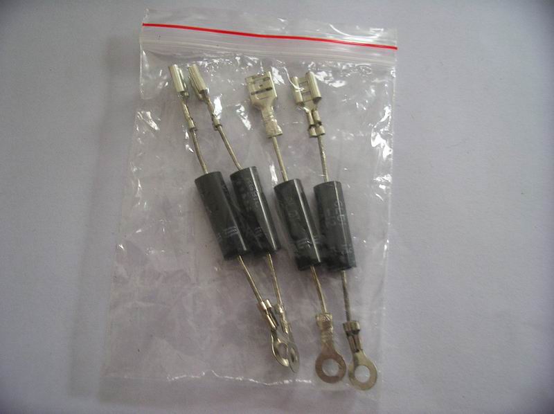

294981
那个二极管好长,应该是高压的吧?

295162
555推场管…50W左右…1cm电弧貌似短了
