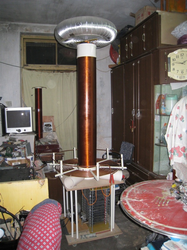

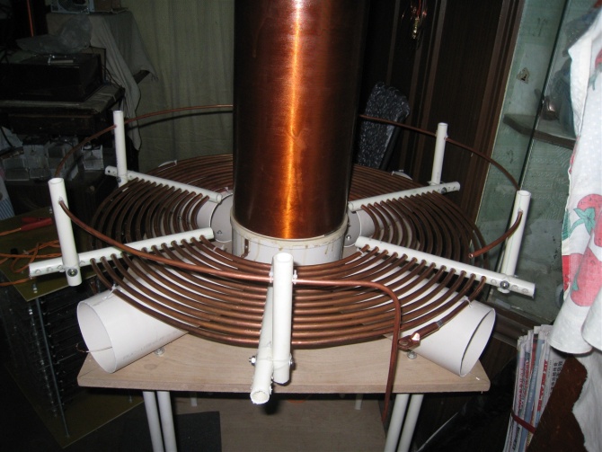

火花隙特斯拉线圈1600W
山猫2010/10/02高电压技术 IP:甘肃
次级线圈电感 205mH
对地等效电容 0.000043μF
初级线圈电感 0.093mH

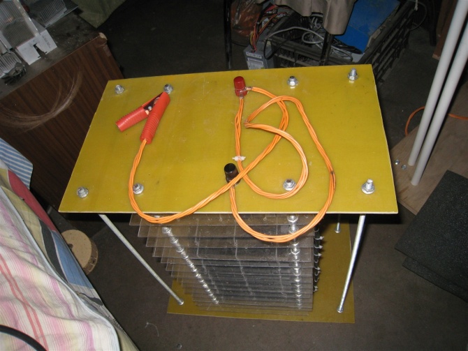

主电容阵列  49200V 0.1μF
谐振频率 52.189 KHz
主电源 两个微波炉变压器串联+2倍压整流 ,输出4200×2×1.414 = 11877.6V
我&我的特斯拉线圈
特斯拉线圈
放电顶端

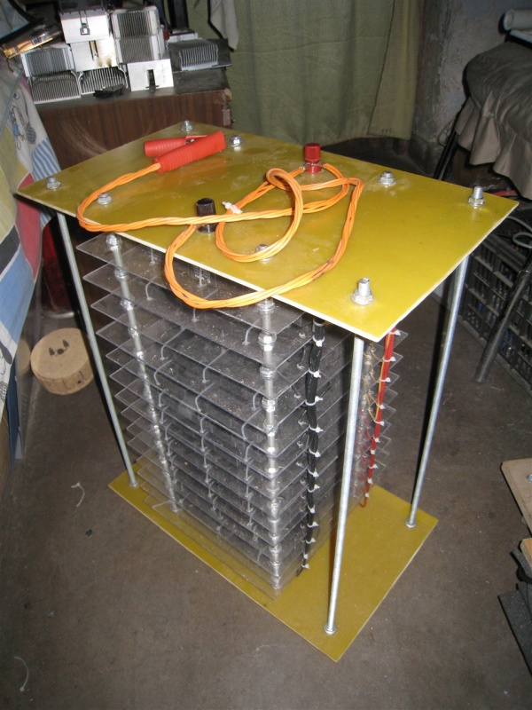

电容阵列
电容阵列
初级线圈

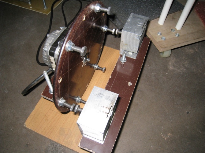

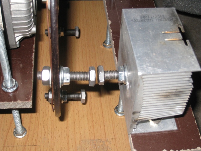

火花隙
火花隙
主电源
保护电阻,用了个电炉

猫哥的测试版视频电弧好像是80cm+啊 这次升级后怎么样? 另外能量在二极管上损耗的较大 建议 升级一下高压电源……

1P 2P  LZ玩隐身啊=.=
做工很好...  建议把单个电容也拍一拍
那个电容阵列.....
功率再大得上CCPS了..

不错不错~~价格多少?
山猫作者
13年8个月前 IP:未同步
260280
回 8楼(caoyuan9642) 的帖子
电容组 574个电容 每个(1200V 0.3μF)¥1.3,共¥746.2  , 漆包线 (0.41mm)¥180 , 铜管 (8mm)130 , 顶环 ,用的铝制通风管(通风管直径17cm) ¥50  , PVC材料 ¥50,  两个微波炉变压器(800W) 共¥130 , 倍压整流电容(微波炉电容 2100V 1μF) 6个 共¥30 , 打火器电机(冷柜罩极电机) ¥30 , 还有些支架乱七八糟的东西,  整个TC 共 ¥1500  。

你好;能给个倍压整流电路图吗?还有就是你两个微波炉变压器是如何串联的啊!在变压器铁芯上的那一级你有拆下来吗?

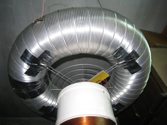

260338
喵~~~~~~~终于舍得发啦[s:92]你看大家多膜拜你啊。哈哈
最后我还是说,电源问题,完毕!!!你那TC弄好的话出个2~3M电弧应该很正常吧(还是电源)[s:252]
PS:你的TC的TOP似乎小了点。还有啊,你平时都那么帅,怎么现在照相就那么傻了...........

话说猫哥不是要录新视频吗? 貌似还要出现loli…… 什么时候录啊~ 非常期待啊! 另外加一句 间隙圆盘用木板 小心高压通过电机串网……

回 12楼(咸鱼超人) 的帖子
那个灯丝线圈我没有拆(也拆不掉) ,连接方法看电路图就可以了

260350
回 16楼(奇侠) 的帖子
电源实话是个头疼的问题, 能量大部分损耗在保护电路上了,如果去订做变压器,经济~~,之后再说吧,  顶环如果大了,对地电容就变了,线圈失谐,拉弧更短了。 至于照片,[s:233]

录制视频,到10月20号以后了,得找好了空地再弄~~~  , 打火器的圆盘,用的是电木,可靠~~~  ,至于loli ,……………… [s:248]

咸鱼超人
13年8个月前 IP:未同步
260456
回 16楼(山猫) 的帖子
你好;你三个微波炉电容串联才6300V,经过2倍压以后有10000多伏了,电容不会被击穿。或发热吗

山猫作者
13年8个月前 IP:未同步
260486
回 23楼(咸鱼超人) 的帖子
一共6个电容, 每三个为一组,耐压6300V,4200V整流后约5938.8V,负责给一组电容充电, 因为是倍压整流,两组电容叠加的电压就是11877.6V了 ,电容不会击穿,,但是长时间工作会发热,(我一直害怕那东西爆炸,长的样子也吓人,金属壳全密封…………~)

在请教一个问题啊!我两个微波炉变压器不一样大!一个500瓦的一个800瓦的可以串联吗?我今天串联试用了一会儿,500瓦的变压器出现初级和铁芯打火现象啊!你用的整流二极管是什么型号啊!我今天用微波炉里面有一个二极管两个都击穿了
山猫作者
13年8个月前 IP:未同步
260515
回 26楼(咸鱼超人) 的帖子
你是怎么串联的,把铁芯接在一起?  最好不要将功率不同的变压器串联,功率小的可能会吃不消~~  , 我用的微波率二极管黑黑的,没有标型号(杯具), 一块钱一个就买来了~~~~

不能把不同功率变压器串联,因为功率较小的电阻值较大,在串联电路中分压较大,绝缘会击穿的!
山猫采用两台800W的变压器次级反向串联,铁芯接地,这样能较好的保证两台变压器在相同工作状态。
